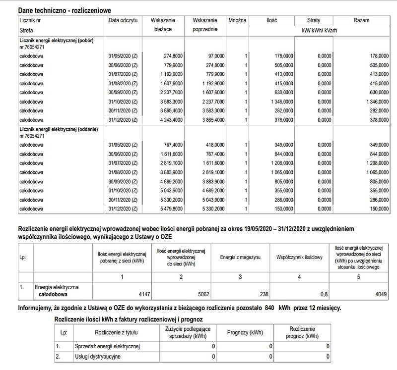

Mam problem z wyliczeniem nadwyżki kw i proszę o pomoc.
Fotowoltaika założona w maju 2020 roku o mocy 9,75 kw. Tauron - taryfa G11 - pakiet Prosument Komfort Plus. Rozliczenie roczne z prognozą.
Licznik dwukierunkowy ze zdalnym odczytem. Instalacja 3 fazowa.
Na początek prognoza na ten rok była wyższa niż bez PV, ale to zaraz reklamowałem i mam teraz opłaty stałe 58,15 zł co dwa miesiące.
Pozostała mi jedynie kwestia prawidłowego rozliczenia zbilansowania zużycia i produkcji energii za 2020 rok - bo coś tu źle wyliczam i nie mogę dojść do ładu :( i nie zgadza mi się to z fakturą !
Tak więc dane do wyliczeń na koniec 2020 roku.
Odczyt z licznika:
- energia pobrana z sieci 4243,4 kw
- energia oddana do sieci 5479,8 kw
- współczynnik ilościowy (opust) to 0,8
Czyli (5479,8 x 0,8) - 4243,4 = 140,44. Tak więc w magazynie na przyszły rok zostało mi jeszcze 140,44 kw do wykorzystania przez 12 m-cy.
Tymczasem z faktury Taurona wychodzi, że w magazynie zostało o wiele więcej :)
No ale jak tu do tych wartości Tauron przelicza bilansowanie międzyfazowe i jaki to ma wpływ na wyliczenie to dokładnie nie wiem - no to może w tym
być pies pogrzebany, że wyliczenia się nie zgadzają.
Proszę - niech mnie ktoś oświeci jak to prawidłowo rozliczać a ja tu później wkleję tą fakturę :)
Z tym licznikiem też coś nie pasuje bo był zakładany nowy. Licznik był założony parę dni wcześniej niż 19.05.2020 r. to jest to parę dni poślizgu.
No ale niech i tak będzie to skąd im wyszło, że do rozliczenia pozostaje jeszcze 840 kWh w następnym okresie rozliczeniowym ?
Edytowane przez czp01
