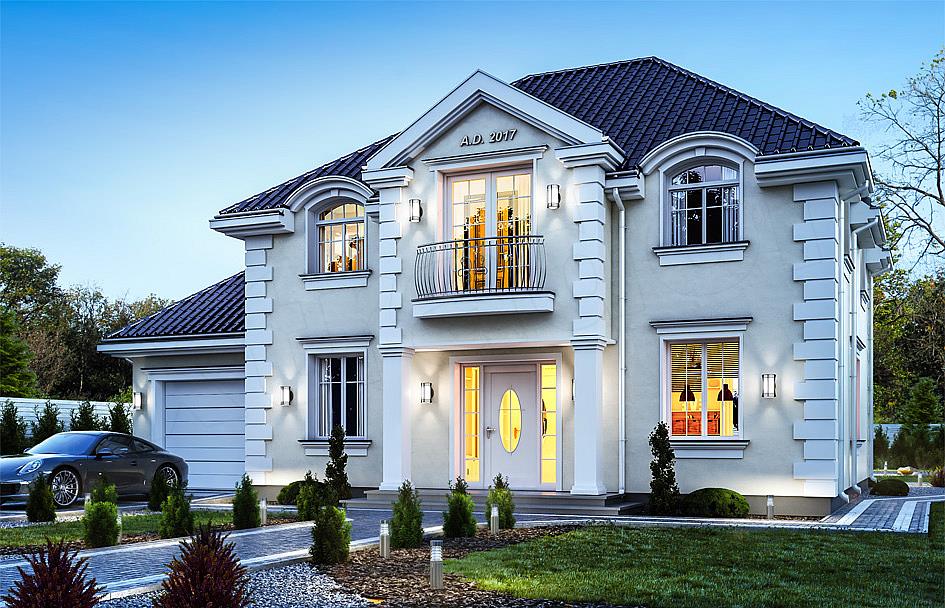

michal2020 07.03.2020 18:46 Zgłoś naruszenie Udostępnij Napisano 7 Marca 2020 (edytowane) Witam wszystkich Mam działkę, która jest objęta MPZP jej powierzchnia to 2300 m2 - oznaczona jest terenem zabudowy letniskowej - możliwość budowy jedynie jednego budynku letniskowego, pomieszczenie gospodarcze należy łączyć z budynkiem w jedną bryłę - łączna powierzchnia zabudowy nie może przekroczyć 30% -budynki letniskowe parterowe z dachami wysokimi dwu lub wielospadowymi o nachyleniu 45 * z tolerancją 10 * dopuszcza się użytkowe wykorzystanie poddasza - teren znajduje się w strefie ochrony konserwatorskiej "W" wszelkie inwestycje wymagają uzgodnienia z .... - reszta to zapisy o zieleni i przyłączach I teraz są schody chcę postawić tam budynek mieszkalny całoroczny ( jak liczni sąsiedzi) Projekt to Magnat 2. Udałem się do starostwa gdzie pani kierownik uważa że owy budynek nie ma użytkowego poddasza i nie daje gwarancji że dostanę pozwolenie na budowę. Kobieta jest złośliwa z natury i będzie robić problemy to pewne ! Jak uważacie czy jest to poddasze użytkowe czy nie ? Ścianka kolankowa wysokość 2 metry. LInk do rzutu bocznego budynku Zapis Magnat 2 z projektu - Budynek jest parterowy z poddaszem użytkowym, nie podpiwniczony. Druga sprawa to zapis MPZP co do budynku gospodarczego ( u mnie jest to garaż ) Więc może w projekcie mam też oznaczyć jako budynek gospodarczy ? Zapisy orzeczeń sądu - "Podstawowym elementem poddasza użytkowego jest bezpośrednie zaprojektowanie nad nim połaci dachowych w sposób, aby choć część jego stropu nie była wykonana równolegle w stosunku do jego posadzki, w konsekwencji tzw. ścianka kolankowa musi być zaprojektowana o wysokości niższej niż wysokość normalnej kondygnacji" "Poddasze w tym znaczeniu to przestrzeń nad najwyższym stropem lub sklepieniem, bezpośrednio pod pokryciem dachowym. Poddasze użytkowe powinno posiadać pewne cechy charakterystyczne tylko dla tego typu części budynku i odróżniając od regularnej kondygnacji" Wysokość normalnej kondygnacji to 220 cm ? Czy zapis dotyczy zarówno budynku mieszkalnego i budynku rekreacji indywidualnej ? Edytowane 26 Maja 2020 przez michal2020 Cytuj Odnośnik do komentarza https://forum.murator.pl/topic/252988-problem-ze-starost%C4%85/ Udostępnij na innych stronach Więcej opcji udostępniania

key1 08.03.2020 12:03 Zgłoś naruszenie Udostępnij Napisano 8 Marca 2020 Magnat 2 to zdecydowanie nie jest domek letniskowy i pozwolenia legalnie na to nie dostaniesz. Cytuj Odnośnik do komentarza https://forum.murator.pl/topic/252988-problem-ze-starost%C4%85/#findComment-7783645 Udostępnij na innych stronach Więcej opcji udostępniania
