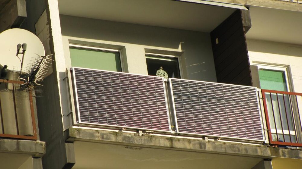

marcinbbb 23.03.2020 19:29 Zgłoś naruszenie Udostępnij Napisano 23 Marca 2020 Twój balkon robisz z nim co chcesz nie jedna taka instalacja już powstała. Jednak w przeciwieństwie do CityMagica preferuje estetyczne wykonanie: Cytuj Odnośnik do komentarza https://forum.murator.pl/topic/253268-instalacja-fotowoltaiczna-na-balkon/#findComment-7788838 Udostępnij na innych stronach Więcej opcji udostępniania
