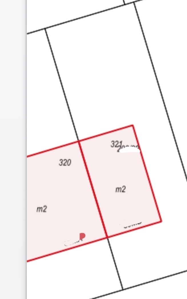

tommmi 12.08.2025 14:53 Zgłoś naruszenie Udostępnij Napisano 12 Sierpnia Zrzut z portalu-dwie osobne działki. Cytuj Odnośnik do komentarza https://forum.murator.pl/topic/253557-dom-w-zabudowie-bli%C5%BAniaczej/page/4/#findComment-9163721 Udostępnij na innych stronach Więcej opcji udostępniania
