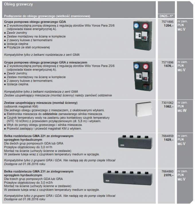

Robinson74 28.12.2020 11:44 Zgłoś naruszenie Udostępnij Napisano 28 Grudnia 2020 Dzięki. Mam już taki zestaw materiałów. Coś jest zbędne lub czegoś istotnego brakuje? - Vitodens 200 19kW- Urządzenie pomocnicze do montażu- Czujnik NTC do zasobnika- Zasobnik Termica 200 z zaworem bezpieczeństwa- Zespół 2 grup pompowych, z 1 mieszaczem, ze sprzęgłem- Zestaw uzupełniający do obiegu z mieszaczem- Pompa do cyrkulacji CWU LFP- Naczynie przeponowe D18- Szybkozłączka do naczynia- Opaska do naczynia- Trójnik spalinowy- Rura SPS 25cm 60/100 Cytuj Odnośnik do komentarza https://forum.murator.pl/topic/253568-vitodens-200-w-instalacja-ze-sprz%C4%99g%C5%82em-czy-bez/#findComment-7873104 Udostępnij na innych stronach Więcej opcji udostępniania
Konsultant Viessmann 29.12.2020 07:25 Zgłoś naruszenie Udostępnij Napisano 29 Grudnia 2020 nie wiedzę w tym zestawieniu, czujnika temperatury w sprzęgle Cytuj Odnośnik do komentarza https://forum.murator.pl/topic/253568-vitodens-200-w-instalacja-ze-sprz%C4%99g%C5%82em-czy-bez/#findComment-7873394 Udostępnij na innych stronach Więcej opcji udostępniania
Robinson74 29.12.2020 09:24 Zgłoś naruszenie Udostępnij Napisano 29 Grudnia 2020 (edytowane) Czyli czujnik temperatury w sprzęgle należy dokupić oddzielnie? On nie jest w komplecie z grupą pompową, belką i sprzęgłem? Jaki jest jego koszt? Edytowane 29 Grudnia 2020 przez Robinson74 Cytuj Odnośnik do komentarza https://forum.murator.pl/topic/253568-vitodens-200-w-instalacja-ze-sprz%C4%99g%C5%82em-czy-bez/#findComment-7873422 Udostępnij na innych stronach Więcej opcji udostępniania
Konsultant Viessmann 29.12.2020 14:48 Zgłoś naruszenie Udostępnij Napisano 29 Grudnia 2020 W przypadku tych belek czujnik jest w komplecie. (mamy też w ofercie belki bez czujnika w pakiecie) Cytuj Odnośnik do komentarza https://forum.murator.pl/topic/253568-vitodens-200-w-instalacja-ze-sprz%C4%99g%C5%82em-czy-bez/#findComment-7873515 Udostępnij na innych stronach Więcej opcji udostępniania
