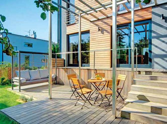

Elfir 14.04.2020 19:33 Zgłoś naruszenie Udostępnij Napisano 14 Kwietnia 2020 przy kuchni taras na stolik, a z salonu podest. Z podestu i tarasu przy kuchni zejście niżej na główny taras wypoczynkowy. Cytuj Odnośnik do komentarza https://forum.murator.pl/topic/253746-wysoki-taras-kt%C3%B3ra-opcja-jest-lepsza/#findComment-7796497 Udostępnij na innych stronach Więcej opcji udostępniania
Elfir 14.04.2020 19:40 Zgłoś naruszenie Udostępnij Napisano 14 Kwietnia 2020 A pod podestem schowek na meble ogrodowe. Cytuj Odnośnik do komentarza https://forum.murator.pl/topic/253746-wysoki-taras-kt%C3%B3ra-opcja-jest-lepsza/#findComment-7796501 Udostępnij na innych stronach Więcej opcji udostępniania
