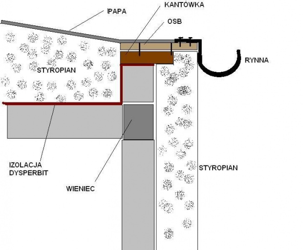

murujesz murek, jakby to była kolejna ściana, okładasz dookoła styropianem, izolujesz i robisz na górze obróbki blacharskie.
Ja mam attyke bez wieńca.

strop był wylany i wygładzony. Mam styropian spadkowy.
nie umiem odpowiedzieć na pytanie czy 1 cm to duża nierówność. Ja nie robiłam tego, tylko firma.
