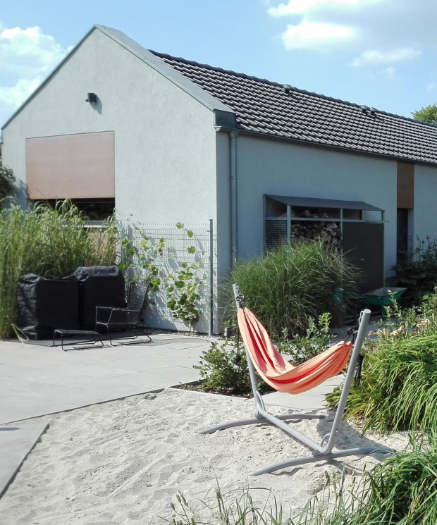

Elfir 20.04.2020 15:42 Zgłoś naruszenie Udostępnij Napisano 20 Kwietnia 2020 (edytowane) Taras u klienta. Podest z deski, niższy taras z płyt Semmelrock Blue Lias i wykończenia z granitu: Edytowane 20 Kwietnia 2020 przez Elfir Cytuj Odnośnik do komentarza https://forum.murator.pl/topic/253905-taraz-z-p%C5%82yt-tarasowych/#findComment-7798888 Udostępnij na innych stronach Więcej opcji udostępniania
Elfir 20.04.2020 15:57 Zgłoś naruszenie Udostępnij Napisano 20 Kwietnia 2020 A tu placyk z płyt Jadar Megan: Cytuj Odnośnik do komentarza https://forum.murator.pl/topic/253905-taraz-z-p%C5%82yt-tarasowych/#findComment-7798895 Udostępnij na innych stronach Więcej opcji udostępniania
