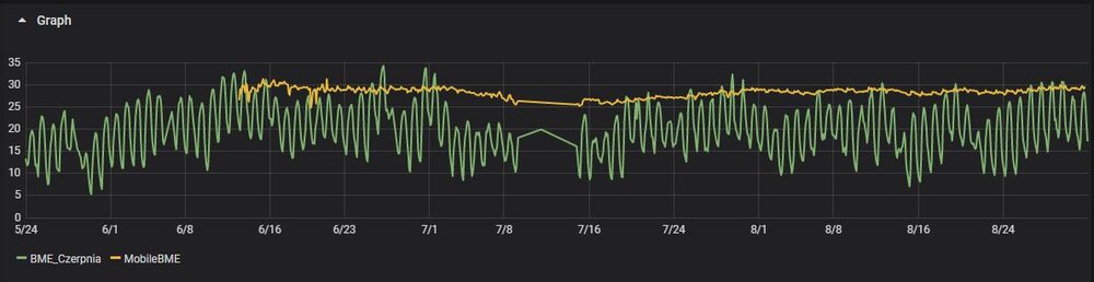

Kaizen 29.04.2020 00:21 Zgłoś naruszenie Udostępnij Napisano 29 Kwietnia 2020 Chłodzenie jest nam potrzebne tylko kilka dni w roku, Doprawdy? U mnie chodzi całe lato i kawałek wiosny. Taki wykresik: Czerpnia realna, odczyt MobileBME (wewnątrz domu) ze 2* zawyżone, bo czujnik był wtedy jeszcze wewnątrz obudowy razem z grzejącym się trochę ESP - ale daję dla porównania. W domu bez klimy temperatura jest wyższa, niż na czerpni przez zyski słoneczne i bytowe. Nawet po odjęciu dwóch stopni trzeba pamiętać, że w tym czasie często chodziła klima. Cytuj Odnośnik do komentarza https://forum.murator.pl/topic/254084-pomp-ciep%C5%82a-9kw-tcap-grzanie-i-ch%C5%82odzenie/#findComment-7801671 Udostępnij na innych stronach Więcej opcji udostępniania
