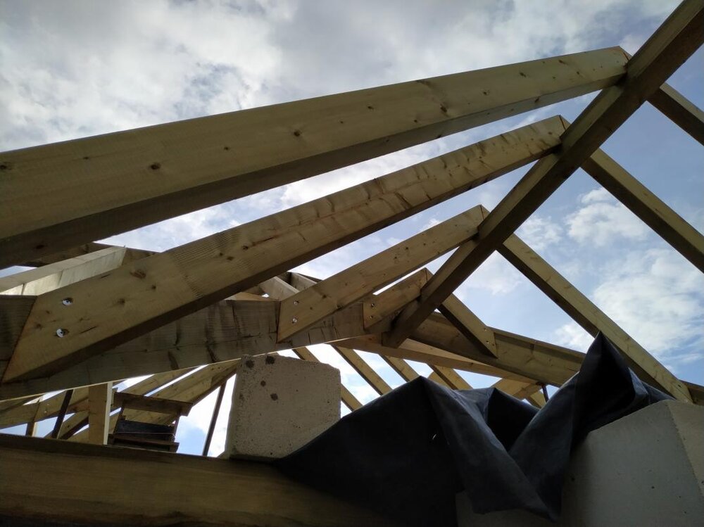

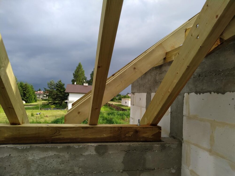

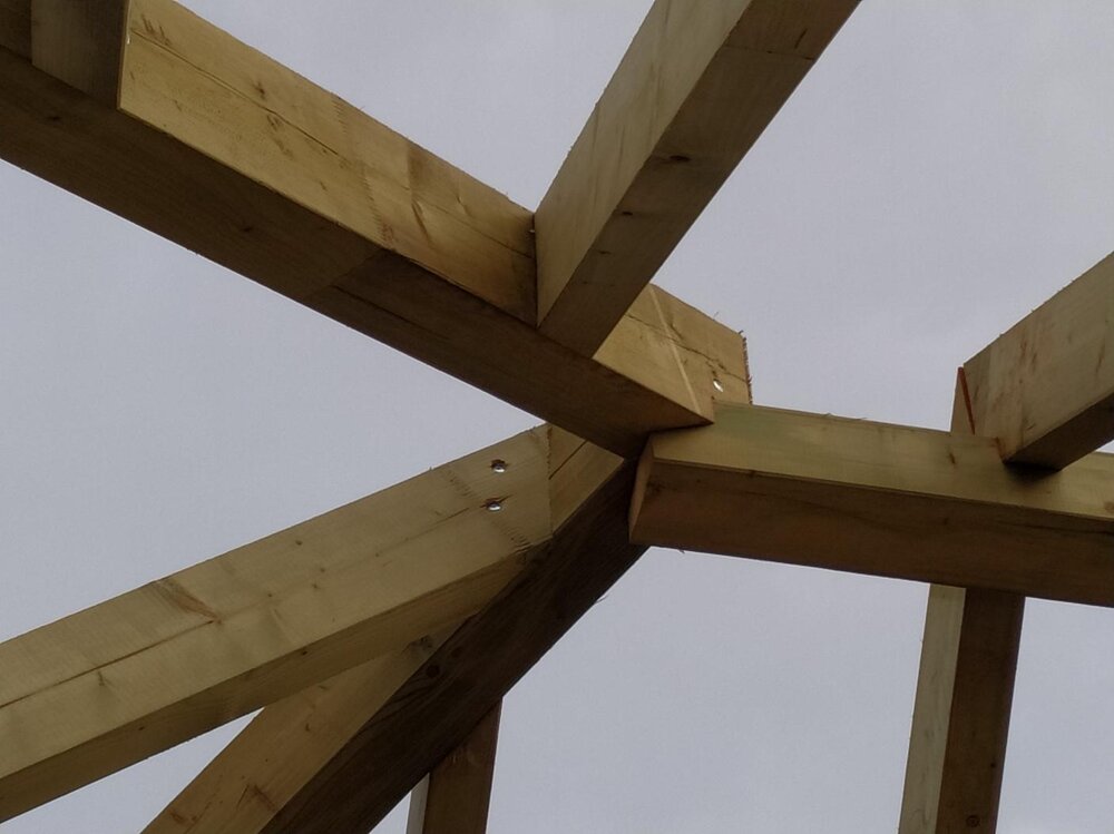

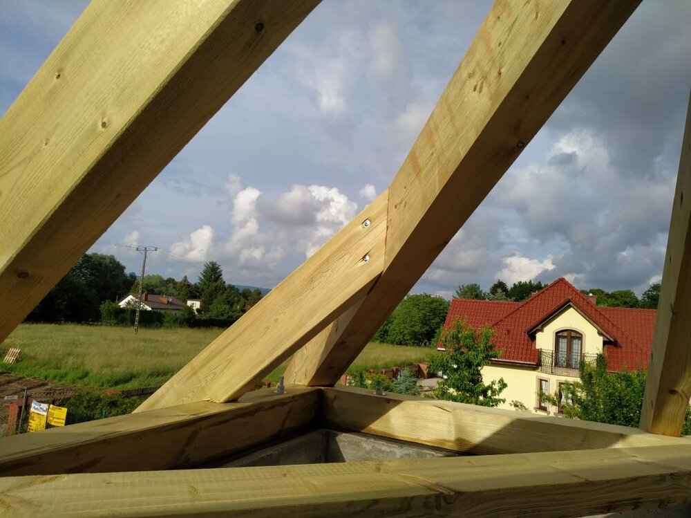

Robinson74 21.06.2020 10:03 Zgłoś naruszenie Udostępnij Napisano 21 Czerwca 2020 Mam kilka zdjęć z budowy więźby. Czy specjaliści mogliby wyłapać jakieś usterki swoim fachowym okiem? Mam na myśli głównie łączenia różnych elementów (krokwie, płatwie, murłaty). Dziękuję. Cytuj Odnośnik do komentarza https://forum.murator.pl/topic/255375-monta%C5%BC-wi%C4%99%C5%BAby-ocena/ Udostępnij na innych stronach Więcej opcji udostępniania
Robinson74 21.06.2020 10:04 Autor Zgłoś naruszenie Udostępnij Napisano 21 Czerwca 2020 Cytuj Odnośnik do komentarza https://forum.murator.pl/topic/255375-monta%C5%BC-wi%C4%99%C5%BAby-ocena/#findComment-7817243 Udostępnij na innych stronach Więcej opcji udostępniania
KUBEK1978 21.06.2020 21:22 Zgłoś naruszenie Udostępnij Napisano 21 Czerwca 2020 na moje oko robota porządna. Nie wiadomo jak z wymiarami. Więźba wygląda też dobrze. Cytuj Odnośnik do komentarza https://forum.murator.pl/topic/255375-monta%C5%BC-wi%C4%99%C5%BAby-ocena/#findComment-7817407 Udostępnij na innych stronach Więcej opcji udostępniania
Robinson74 21.06.2020 22:43 Autor Zgłoś naruszenie Udostępnij Napisano 21 Czerwca 2020 OK, drewno wygląda dobrze, bo jest suszone komorowo, impregnowane i przy okazji heblowane. Cytuj Odnośnik do komentarza https://forum.murator.pl/topic/255375-monta%C5%BC-wi%C4%99%C5%BAby-ocena/#findComment-7817428 Udostępnij na innych stronach Więcej opcji udostępniania

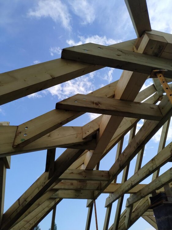

Robinson74 25.06.2020 21:01 Autor Zgłoś naruszenie Udostępnij Napisano 25 Czerwca 2020 I jeszcze kilka nowszych zdjęć. Cytuj Odnośnik do komentarza https://forum.murator.pl/topic/255375-monta%C5%BC-wi%C4%99%C5%BAby-ocena/#findComment-7818256 Udostępnij na innych stronach Więcej opcji udostępniania
oliwkowy 26.06.2020 19:33 Zgłoś naruszenie Udostępnij Napisano 26 Czerwca 2020 Proponuję (dla świętego spokoju) zaimpregnować wszystkie elementy, gdzie było coś cięte na budowie (np. zdjęcie 3 z pierwszego posta). Cytuj Odnośnik do komentarza https://forum.murator.pl/topic/255375-monta%C5%BC-wi%C4%99%C5%BAby-ocena/#findComment-7818423 Udostępnij na innych stronach Więcej opcji udostępniania
Robinson74 26.06.2020 21:34 Autor Zgłoś naruszenie Udostępnij Napisano 26 Czerwca 2020 OK. Dzięki. Impregnowali cięcia, ale może warto to dokładnie obejrzeć. Cytuj Odnośnik do komentarza https://forum.murator.pl/topic/255375-monta%C5%BC-wi%C4%99%C5%BAby-ocena/#findComment-7818453 Udostępnij na innych stronach Więcej opcji udostępniania
Andrzej Wilhelmi 29.06.2020 19:44 Zgłoś naruszenie Udostępnij Napisano 29 Czerwca 2020 Piękne drewno. Strugane, krawędzie załamane. Wzorowy montaż. Wszystko bardzo OK. Tylko polecać taką firmę. Pozdrawiam. Cytuj Odnośnik do komentarza https://forum.murator.pl/topic/255375-monta%C5%BC-wi%C4%99%C5%BAby-ocena/#findComment-7818936 Udostępnij na innych stronach Więcej opcji udostępniania

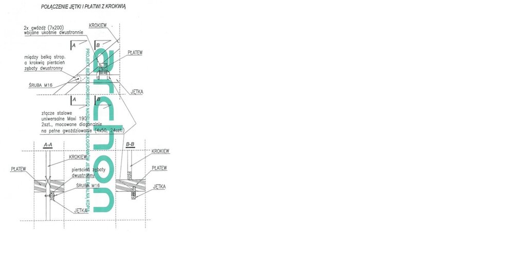

Robinson74 30.07.2020 07:37 Autor Zgłoś naruszenie Udostępnij Napisano 30 Lipca 2020 Wszystko bardzo OK. No ale tak przyglądam się rysunkom i widzę coś takiego, gdzie są śruby M12, M16, są pierścienie zębate dwustronne, a u mnie nic takiego nie ma. Krokwie nad kalenicą są zmontowane tylko jednym wkrętem do kalenicy. Czy macie pomysły jak to na tym etapie poprawić? Cytuj Odnośnik do komentarza https://forum.murator.pl/topic/255375-monta%C5%BC-wi%C4%99%C5%BAby-ocena/#findComment-7826014 Udostępnij na innych stronach Więcej opcji udostępniania
