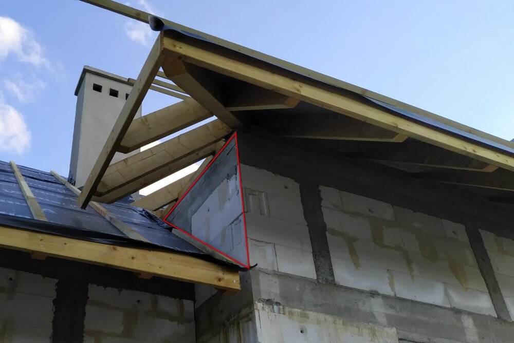

Robinson74 01.08.2020 21:24 Autor Zgłoś naruszenie Udostępnij Napisano 1 Sierpnia 2020 Rozumiem, że ten fragment ściany pomiędzy wyższą kondygnacją a półpiętrem także należy teraz docieplić? Cały ten zaznaczony na czerwono trójkąt? Raczej styropian niż wełna? Cytuj Odnośnik do komentarza https://forum.murator.pl/topic/255375-monta%C5%BC-wi%C4%99%C5%BAby-ocena/page/2/#findComment-7826681 Udostępnij na innych stronach Więcej opcji udostępniania

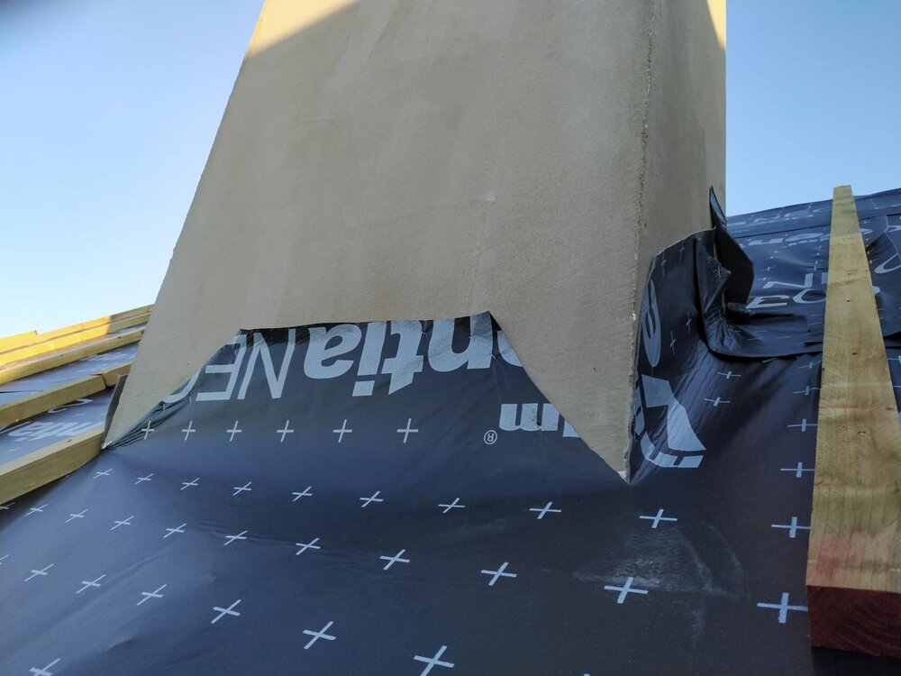

Robinson74 01.08.2020 21:34 Autor Zgłoś naruszenie Udostępnij Napisano 1 Sierpnia 2020 Dach w trakcie foliowania. Raczej z tej perspektywy ocena poprawności będzie trudna. Membrana dachowa to MDM VENTIA NEO 200 T. Nie jest to dziura, ale taki prześwit: A tutaj membrana złapana do komina zszywkami? Cytuj Odnośnik do komentarza https://forum.murator.pl/topic/255375-monta%C5%BC-wi%C4%99%C5%BAby-ocena/page/2/#findComment-7826682 Udostępnij na innych stronach Więcej opcji udostępniania
Andrzej Wilhelmi 02.08.2020 16:39 Zgłoś naruszenie Udostępnij Napisano 2 Sierpnia 2020 Rozumiem, że ten fragment ściany pomiędzy wyższą kondygnacją a półpiętrem także należy teraz docieplić? Cały ten zaznaczony na czerwono trójkąt? Najpierw łaty. Pozdrawiam. Cytuj Odnośnik do komentarza https://forum.murator.pl/topic/255375-monta%C5%BC-wi%C4%99%C5%BAby-ocena/page/2/#findComment-7826833 Udostępnij na innych stronach Więcej opcji udostępniania

Robinson74 02.08.2020 22:36 Autor Zgłoś naruszenie Udostępnij Napisano 2 Sierpnia 2020 Najpierw łaty. Pozdrawiam. A czy dobrze zrozumiałem dekarza, że termoizolacja w tym miejscu będzie mu potrzebna jeszcze przed układaniem dachówki w celu "okucia ściany"? Cytuj Odnośnik do komentarza https://forum.murator.pl/topic/255375-monta%C5%BC-wi%C4%99%C5%BAby-ocena/page/2/#findComment-7826926 Udostępnij na innych stronach Więcej opcji udostępniania
Pytajnick 03.08.2020 05:39 Zgłoś naruszenie Udostępnij Napisano 3 Sierpnia 2020 A czy dobrze zrozumiałem dekarza, że termoizolacja w tym miejscu będzie mu potrzebna jeszcze przed układaniem dachówki w celu "okucia ściany"? Dobrze zrozumiałeś. Ja u siebie zrobiłem w podobnych miejscach wszystko, włącznie z tynkiem, bo po położeniu dachówki pomiędzy domem a garażem mam z 35cm i nie wyobrażałem sobie leżenia na dachówkach by to robić. Przed dachówkami miałem ok 15cm więcej miejsca i było nieco wygodniej. Cytuj Odnośnik do komentarza https://forum.murator.pl/topic/255375-monta%C5%BC-wi%C4%99%C5%BAby-ocena/page/2/#findComment-7826937 Udostępnij na innych stronach Więcej opcji udostępniania
Robinson74 03.08.2020 16:29 Autor Zgłoś naruszenie Udostępnij Napisano 3 Sierpnia 2020 Czy przed okuciem komina należałoby tu jeszcze dodatkowo owinąć membraną? Czy już tylko okucie i będzie OK? Cytuj Odnośnik do komentarza https://forum.murator.pl/topic/255375-monta%C5%BC-wi%C4%99%C5%BAby-ocena/page/2/#findComment-7827071 Udostępnij na innych stronach Więcej opcji udostępniania
Andrzej Wilhelmi 03.08.2020 22:48 Zgłoś naruszenie Udostępnij Napisano 3 Sierpnia 2020 Komin tak jak okno połaciowe powinien mieć własny kołnierz z folii i nie przymocowany zszywkami a przyklejony na silikon dekarski. Dodatkowo można okleić ten kołnierz specjalną taśmą do naprawiania folii. Natomiast co do pytania we wpisie #26 takie połączenie jest OK. Pozdrawiam. Cytuj Odnośnik do komentarza https://forum.murator.pl/topic/255375-monta%C5%BC-wi%C4%99%C5%BAby-ocena/page/2/#findComment-7827179 Udostępnij na innych stronach Więcej opcji udostępniania
Robinson74 04.08.2020 07:55 Autor Zgłoś naruszenie Udostępnij Napisano 4 Sierpnia 2020 Komin tak jak okno połaciowe powinien mieć własny kołnierz z folii i nie przymocowany zszywkami a przyklejony na silikon dekarski. Czy taśma butylowa też wchodzi w rachubę czy koniecznie silikon dekarski? Cytuj Odnośnik do komentarza https://forum.murator.pl/topic/255375-monta%C5%BC-wi%C4%99%C5%BAby-ocena/page/2/#findComment-7827228 Udostępnij na innych stronach Więcej opcji udostępniania
Andrzej Wilhelmi 04.08.2020 15:22 Zgłoś naruszenie Udostępnij Napisano 4 Sierpnia 2020 Może być taśma butylowa. Pozdrawiam. Cytuj Odnośnik do komentarza https://forum.murator.pl/topic/255375-monta%C5%BC-wi%C4%99%C5%BAby-ocena/page/2/#findComment-7827375 Udostępnij na innych stronach Więcej opcji udostępniania

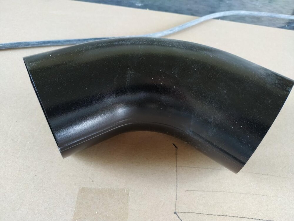

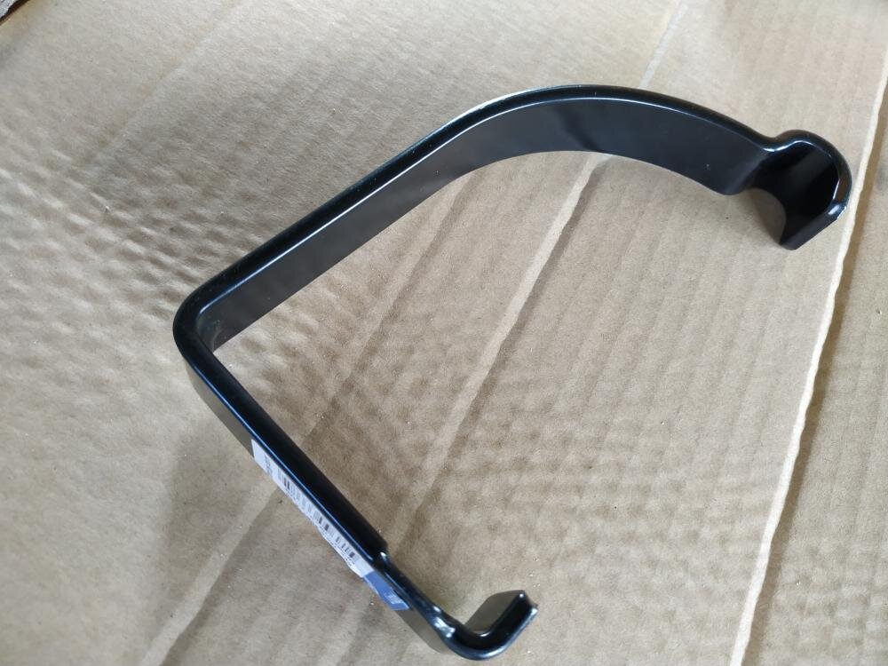

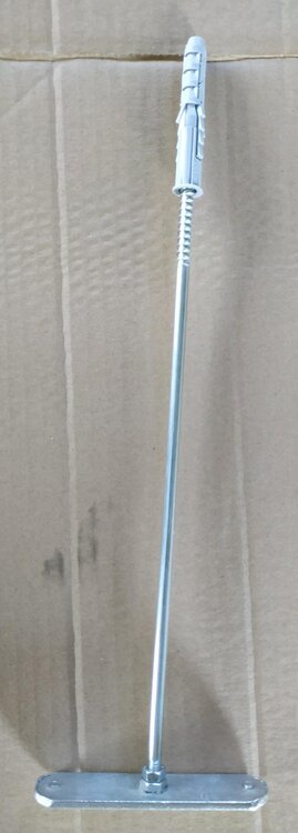

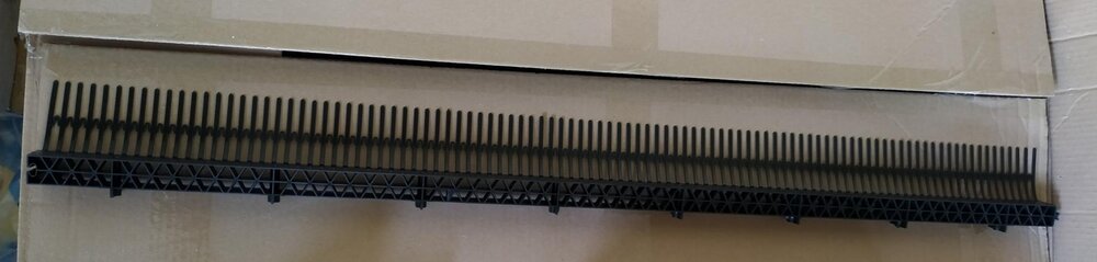

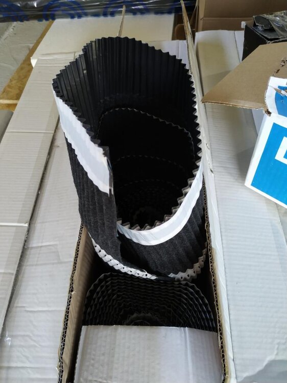

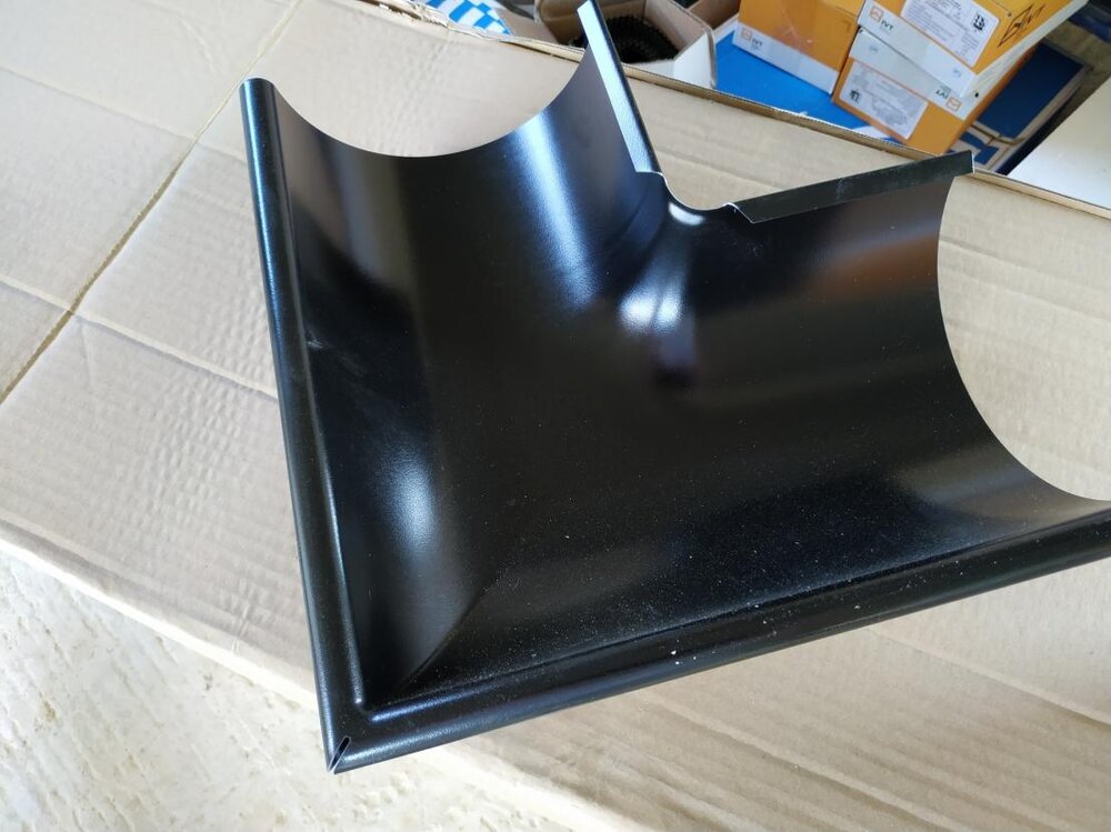

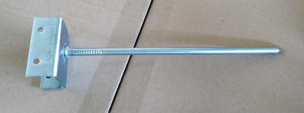

Robinson74 08.08.2020 21:00 Autor Zgłoś naruszenie Udostępnij Napisano 8 Sierpnia 2020 Przyjechały akcesoria. Mam nadzieję, że wszystko OK. Cytuj Odnośnik do komentarza https://forum.murator.pl/topic/255375-monta%C5%BC-wi%C4%99%C5%BAby-ocena/page/2/#findComment-7828437 Udostępnij na innych stronach Więcej opcji udostępniania
Robinson74 08.08.2020 21:01 Autor Zgłoś naruszenie Udostępnij Napisano 8 Sierpnia 2020 Cytuj Odnośnik do komentarza https://forum.murator.pl/topic/255375-monta%C5%BC-wi%C4%99%C5%BAby-ocena/page/2/#findComment-7828438 Udostępnij na innych stronach Więcej opcji udostępniania
Robinson74 08.08.2020 21:02 Autor Zgłoś naruszenie Udostępnij Napisano 8 Sierpnia 2020 Cytuj Odnośnik do komentarza https://forum.murator.pl/topic/255375-monta%C5%BC-wi%C4%99%C5%BAby-ocena/page/2/#findComment-7828439 Udostępnij na innych stronach Więcej opcji udostępniania
