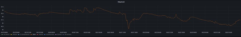

Owczar 23.06.2020 08:33 Zgłoś naruszenie Udostępnij Napisano 23 Czerwca 2020 (edytowane) BTW a w ewaporacyjnym niby w jaki sposob sie zmienia ciecz w pare....nie przez podgrzanie grzalka? Bierze energię z powietrza, które przez niego przepływa. Plus jest taki, że możesz zasilić nagrzewnicę z pompy ciepła czy kotła gazowego, bo pracuje w niższej temperaturze. Żeby w domu zapewnić 45% zimą - wystarczy, że na wyjściu będzie miał temperaturę 18 stopni. Na wejściu wystarczy zasilać nagrzewnicę wodą o temperaturze 38 stopni. Ja zasilam z wielofunkcyjnego zasobnika CO. Oczywiście ta energia nie bierze się znikąd, ale jej źródło jest jednak tańsze i sam proces ma wyższą sprawność bo nie musi tak mocno grzać na wejściu. Choć nawet z pompą ciepła trzeba liczyć myślę ze 100kWh miesięcznie za całość. wiem ile kosztuje i wiesz tez,ze poleciales po bandzie i pokazales taki mercedes apropo nailzaczy;) To cena katalogowa, jak chcesz kupić, to oferta wygląda zupełnie inaczej - bezpośrednio w polskim comair. Aczkolwiek nie jest tanie urządzenie. Plus to pełna bezobsługowość. Pytanie czy lepiej zapłacić więcej na starcie, czy brać rezystancyjny i płacić więcej za eksploatację. Może nawet wyjść, że rezystnacyjny będzie tańszy przez lata. Póki nie znamy danych technicznych ciężko cokolwiek porównywać. Comair z grzałką ma 1400W grzałkę i może zrobić 4l/h. Kaizen spojrz na to z tej strony, Ty dzialasz, zmeniasz ustawienia kombinujesz itd ale wiekszosc ludzi sie nie zna, wlacza i chca aby dzialalo albo nie beda umieli zrobic i taka jest przewazajaca grupa gdzie jak im nie bedzie dzialac kupia w markecie nawilzacz albo postawia miske z woda. Podsumowujac jesli zuzycie pradu nie bedzie duze to moze warto miec nawilzacz zamiast ERV i wtedy ma sie pelen komfort a tak mimo, iz ERV (sam bardzo powaznie rozwazam) bedzie potencjalnie dawalo jakies szanse nad panowaniem nad wilgocia tez nie bedzie do konca idealne. Sam miałem dylemat - ERV czy nawilżacz. Ale uparłem się na thesslę, a nie mieli erv, więc stanęło na nawilżaczu. ERV na pewno daje całkiem dobre rezultaty i przy odrobinie zabawy z ustawieniami daje komfort. Aczkolwiek wiele zależy od zysków bytowych. Jeśli np używasz suszarki do ubrań, to tracisz dość duże źródło wulgoci zimą. A w jakich warunkach działanie wymiennika będzie niekorzystne czyli niepotrzebnie będzie zwiększać wilgotność nawiewaną do pomieszczeń? Czy nie ma takich warunków i zakładając, że ktoś kupił miesiąc temu thessle że zwykłym wymiennikiem i w lipcu dokupi do niej wymiennik ERV to ten zwykły wymiennik może sobie schować na strychu bo nie bedzie takich warunków, w których byłby lepszy od ERV i cały rok mieć założony ERV? Też się zastanawiałem. Ale taka sytuacja zdarzy się raczej rzadko lub wcale. Przy zwykłym w taką pogodę jak wczoraj zaciągam powietrze o temp 24 stopnie i wilgotności 83%. Zero wykraplania w reku, więc takie powietrze wpada do domu. Hipotetycznie, jeśli w domu z ERV bez klimy będzie te 65% i 24 stopnie i takie powietrze wywiewamy, to ono częściowo przejmie część wody z nawiewanego - do osiągnięcia równowagi w idealnych warunkach. Wtedy do domu wpadnie powietrze o temp 24 i 75% wilgotności. Jeśli będziemy mieli klimatyzację, to automatycznie zejdziemy niżej. Niestety cięzko teoretyzować nad długoterminową wilgotnością z ERV bez klimy. Bo po kilku dniach jak ostatnio w domu wilgotność siłą rzeczy skoczy... choć i tak będzie przewaga ERV nad zwykłym. Jedyna sytuacja - to taka, że po 4 dniach deszczu w domu mamy już 75%, a na zewnątrz wilgotność bezwzlgędna jest niższa. Wtedy będziemy do powietrza z zewnątrz dokładali wilgoć z domu - chyba, że zastosujemy bypass - ale możemy wtedy ładować gorące powietrze w ciągu dnia. Gdyby ktoś miał wykresy wilgotności na zewnątrz i w domu ERV bez klimy, to wyobrażam sobie przebieg w domu jak po zastosowaniu filtra lowpass - przy pracy bez bypassu. Edytowane 23 Czerwca 2020 przez Owczar Cytuj Odnośnik do komentarza https://forum.murator.pl/topic/255399-thessla-z-odzyskiem-wilgoci/page/2/#findComment-7817705 Udostępnij na innych stronach Więcej opcji udostępniania

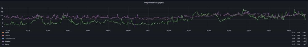

Kaizen 23.06.2020 09:10 Zgłoś naruszenie Udostępnij Napisano 23 Czerwca 2020 Kaizen spojrz na to z tej strony, Ty dzialasz, zmeniasz ustawienia kombinujesz itd ale wiekszosc ludzi sie nie zna, Ileż tych ustawień? Pomijając bezużyteczny w sezonie grzewczym bypass to tylko obroty wentylatorów. Jak w każdym reku. Ja tylko wrzucam trochę danych, żeby każdy mógł sobie wyciągnąć wnioski. A te są proste - przy ERV zimą wilgoci nie zabraknie. Jak dużo prania rozwieszasz - trzeba zwiększyć obroty ponad tego, co wymaga utrzymanie CO2 w ryzach. Jak większość trafia do suszarki - wystarczy tyle, ile potrzeba do CO2. Poniżej 40% spadło mi nieco w czasie wiosennej suszy w tym roku. Podsumowujac jesli zuzycie pradu nie bedzie duze to moze warto miec nawilzacz zamiast ERV i wtedy ma sie pelen komfort a tak mimo, iz ERV (sam bardzo powaznie rozwazam) bedzie potencjalnie dawalo jakies szanse nad panowaniem nad wilgocia tez nie bedzie do konca idealne. Będzie dużo - fizyki nie oszukasz - trzeba dostarczyć wodzie ciepło parowania. Jak nie z gniazdka, to schładzając powietrze (czyli w sezonie grzewczym trzeba będzie je bardziej ogrzać CO). Właśnie zastanawia mnie to jak to jest w okresie od wiosny do jesieni (z wyjątkiem upałów, kiedy ktoś odpala klimę/klimakonwektory) - z zewnątrz wpada do wymiennika powietrze o wilgotności bezwzględnej na poziomie x, a po przeleceniu przez dom przecież zbiera dodatkową wilgoć z zysków bytowych czyli do wymiennika wraca x + zyski bytowe i w wymienniku część wilgotnościowych zysków bytowych przekazuje świeżemu powietrzu, czyli w takich warunkach nie osusza a niepotrzebnie podnosi wilgoć w domu, chyba że dalej tego nie kumam Nawet po zyskach bytowych w upały zazwyczaj powietrze wywiewane ma mniejszą wilgotność bezwzględną, niż nawiewane. Więc to nawiewane oddaje wilgoć wywiewanemu. Dokładnie odwrotnie, niż w zimie, gdzie wywiewane ma wyższą wilgotność bezwzględną (nawet jak to jest 30%@22*=4,93) niż z czerpni przy 80%@-5*=2,09) ERV osusza jedynie jak w domu działa jakiś osuszacz typu Klima tak? Zasada jest ta sama, co przy cieple - dąży do wyrównania. Nawilża strumień o mniejszej wilgotności bezwzględnej. Pobaw się kalkulatorkiem wilgotności względnej. Dlatego rezygnowanie latem z ERV nie ma sensu. Tym bardziej, że w nocy, gdy mogą być warunki do odzyskiwania wilgoci i "zawracania" jej do domu i tak otwierasz bypass, żeby nie odzyskiwać ciepłą, tylko wpuszczać darmowy chłód. Wymiennik entalpiczny przekazuje tylko tyle wilgoci ile się wykropli ze schładzanego powietrza. Też tak kiedys myślałem. Ale tak nie jest. Przez membranę przechodzi para wodna - nie ma skraplania i w żadnym punkcie wymiennika może temperatura nie zbliżać się do punktu rosy. Cytuj Odnośnik do komentarza https://forum.murator.pl/topic/255399-thessla-z-odzyskiem-wilgoci/page/2/#findComment-7817714 Udostępnij na innych stronach Więcej opcji udostępniania

Owczar 23.06.2020 20:10 Zgłoś naruszenie Udostępnij Napisano 23 Czerwca 2020 460m3.Wymiana 180m3/h.Mam od początku. Wiosna była w tym roku wyjątkowo sucha. Zasilanie ze zbiornika CWU, w że mam opomiarowana pompę ciepła i stale zużycie CWU, to mniej więcej wiem ile ekstra energii było potrzeba dziennie - łącznie nawet 8-10kWh na dobę. Średnio miesięcznie 200-240kWh dzielone przez COP 3, czyli max 80kWh miesięcznie plus to co zużywał napęd i pompka do wymiany wody. Myślę że 100-120kWh łącznie. Gdyby grzałka była zasilana z COP 1 to byłoby 280kWh. Cytuj Odnośnik do komentarza https://forum.murator.pl/topic/255399-thessla-z-odzyskiem-wilgoci/page/2/#findComment-7817826 Udostępnij na innych stronach Więcej opcji udostępniania
