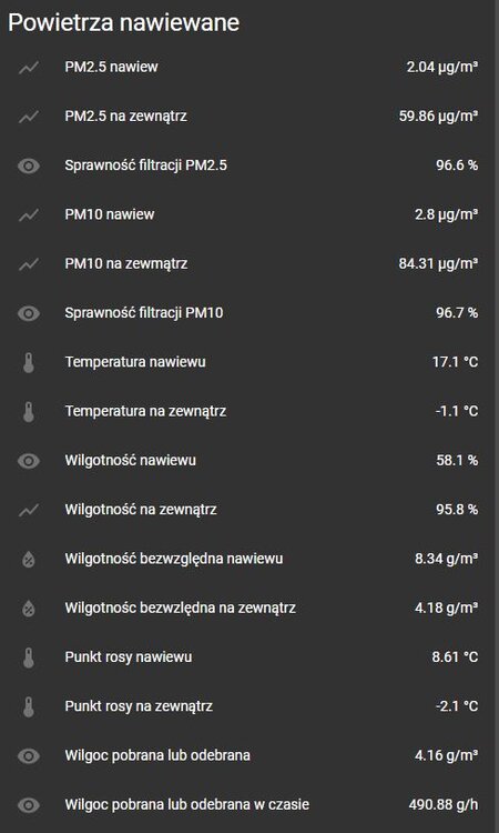

Recair siedział tam oryginalnie. Nawet ta najlepsza wersja - RU160-500-100.
Owszem mam higro, ale nie chodzi non stop - tylko jak wilgotnośc spada poniżej 45%. Wtedy widze odzysk i wyglada to naprawde dobrze.
Wczesniej po wylaczeniu nawilzacza wilgotnosc bezwgledna nawiewu wyrownywala sie z zewnatrzna wartoscia.
Co ciekawe, zużycie energii przez nawilżacz (ciepło z zasobnika) spadło o 2/3. Pompa pracuje na rzecz CWU o 1/3 mniej.
Dodatkowo odzysk jest stały bez wietrzenia i cudowania.
W wolnej chwili zamontuję dodatkowe czujniki wilgotności na wszystkich kanałach rekuperatora żeby mieć podgląd. Chce liczyć odzysk całkowity entalpii porównując entalpię wywiewu z domu z wyrzutną. To tak naprawdę najbardziej miarodajne bo z drugiej strony jest grzałka.
Dane mają mi służyć do sterowania bypassem latem.
Przykładowo w domuy mamy 23 stopnie i 50% wilgotności, a na zewnątrz wieczorem 20 stopni i 85% wilgotności. Temperaturowo bypass, ale wymiennik entalpiczny jeszcze wycisnie cos z tego i przekaze wilgotnosc nawiewu do wywiewu. Temperatura wzrosnie, ale bilans i tak będzie bardziej korzystny niż bypass.

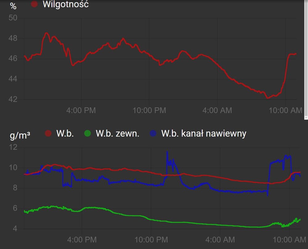

Wczoraj nawilżacz od rana do dzisiaj rana nie pracował, więc można było zebrać dane jak wygląda rzeczywisty odzysk wilgoci w dłuższym czasie.
To teraz taka mała ciekawostka - zależność wilgotności bezwględnej w domu od wilgotności bezwględnej nawiewu. Nie jest tajemnicą, że wilgotność w domu zależy ściśle od wilgotności powietrza, które jest nawiewane - czyli nawiew + zyski bytowe.
Na wykresie wszystko widać dokładnie. Przy wymianie 140m3/h wilgotność b. w domu jest o jakiś 1g wyższa niż w.b. nawiewu. Gdyby to nie był wymiennik entalpiczny, krzywa czerwona byłaby ten 1g ponad krzywą zieloną, więc rano wilgotność względna wynosiłaby nieco ponad 20%. W nocy system czyta dane z sypialni i nie nawilża jeśli nie ma potrzeby - a tam przy zamkniętych drzwiach wilgotność dochodzi do 53%.
Spadek wilgotności nawiewu koło 2 po południu to tryb okap, w którym wentylator wywiewny zwalnia o 50% względem nawiewu, a dodatkowo zwiększana jest moc centrali - mniej wywiewa, mniej odzyskuje, a dodatkowo większa moc - mniejsze sprawność. Między 23, a północą kąpiele, prysznice, co objawia się takim pikiem - na zwykłym wymienniku tego oczywiście nie ma. Dzisiaj od 8 rano to już nawilżacz (przełączenie automatyki na odczyty z dołu), plus poranne mycie. Co ciekawe, widać nawet otwarcie zmywarki podczas suszenia koło 1:30, które przez 1,5h podnosiło wilgotność wywiewu, a tym samym nawiewu.
Mimo nawilżacza widać wyraźną zmianę. Wcześniej nawilżacz musiał pracować prawie non stop, nawet w taką pogodę jak dzisiaj. Teraz wystarczy że dostarcza niedobory zysków bytowych, a dalej wszystko nakręca się samo. Wcześniej te wszystkie zyski szły w kanalizację i do wywiewu.
