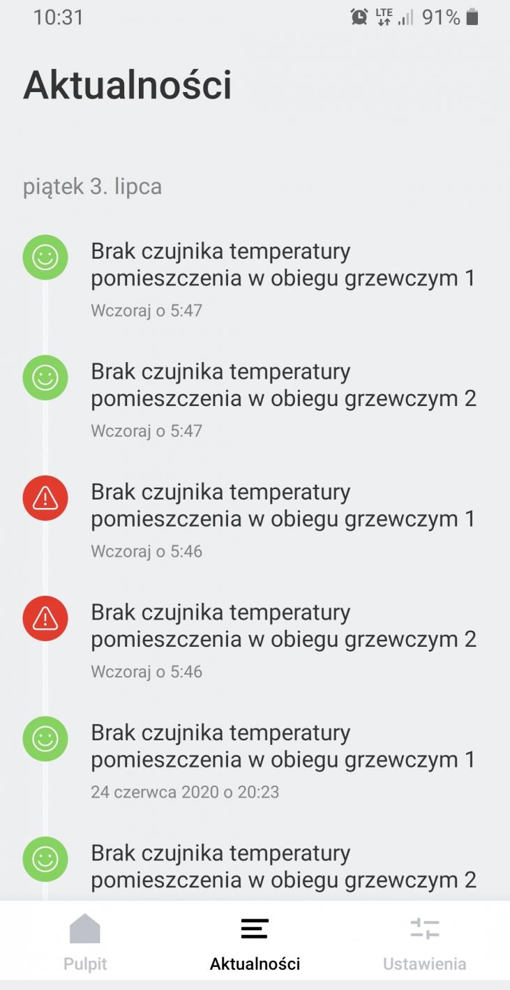

yaiba83 03.07.2020 08:52 Zgłoś naruszenie Udostępnij Napisano 3 Lipca 2020 Witam Posiadam kociołek Vitodens 200-W B2HE 25kW. W układzie są 2 sterowniki pokojowe Vitotrol 200-E oraz zestaw uzupełniający mieszacza EM-M1. Przy każdym załączeniu zasilania lub jego zaniku przy starcie (inicjalizacji) pojawia mi się błąd o braku czujników w sterownikach pokojowych po czym po kilku sekundach znika. Ogólnie nie byłby to dla mnie problem, ale za każdym razem dostaję powiadomienie na aplikacji (screen w załączeniu) i zapisują się w jej historii (zakładka aktualności) i niestety nie idzie tego usunąć. Czy jest jakiś sposób na usunięcie tego problemu, bo poza tym kociołek działa bardzo dobrze. Cytuj Odnośnik do komentarza https://forum.murator.pl/topic/255634-vitodens-200-w-problem-po-zaniku-zasilania/ Udostępnij na innych stronach Więcej opcji udostępniania

yaiba83 04.07.2020 07:14 Autor Zgłoś naruszenie Udostępnij Napisano 4 Lipca 2020 Dla mnie też powiadamianie jest zaletą. Szczególnie że w aplikacji mam 2 instalacje: domową i w firmie gdzie często występował problem z ciśnieniem gazu (spadało poniżej 15mbar) i w weekend jak firma nie pracowała a kocioł zaliczył awarię to takie info w środku zimy to kapitalna sprawa.Mi tylko chodzi o "mały bug" w oprogramowaniu, że przy starcie kotła zanim wszystkie elementu systemu się uruchomią już wysyła powiadomienie o błędzie. Niecałą minutę jak Vitotrole się uruchomią błąd znika. Cytuj Odnośnik do komentarza https://forum.murator.pl/topic/255634-vitodens-200-w-problem-po-zaniku-zasilania/#findComment-7820121 Udostępnij na innych stronach Więcej opcji udostępniania

Konsultant Viessmann 09.07.2020 15:33 Zgłoś naruszenie Udostępnij Napisano 9 Lipca 2020 Aby usunąć ten "problem" należy zapewnić stałe zasilanie. W momencie zaniku a potem ponownego sie jego pojawieniu automatyka się restartuje i chwilę trwa zanim zostaną skonfigurowane wszystkie wezły sieci. Ponieważ w pamięci ma, że powinny być moduły sterujące a nie zostały one jeszcze ponownie skonfigurowane to pojawia się informacja o usterce. Jest to jak najbardziej prawidłowe działanie kotła. Cytuj Odnośnik do komentarza https://forum.murator.pl/topic/255634-vitodens-200-w-problem-po-zaniku-zasilania/#findComment-7821364 Udostępnij na innych stronach Więcej opcji udostępniania
