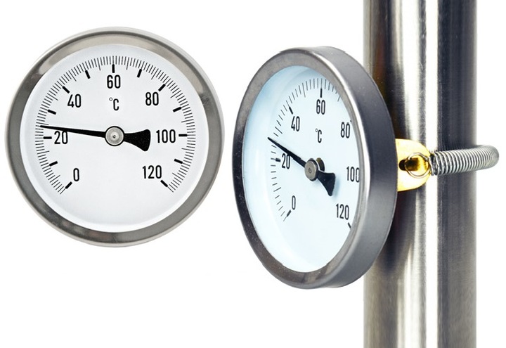

germanka 10.07.2020 12:09 Zgłoś naruszenie Udostępnij Napisano 10 Lipca 2020 Witam serdecznie, proszę o poradę, bo jestem zielona w temacie W wynajmowanym mieszkaniu mam ogrzewanie podłogowe- jak widać na zdjęciu poniżej. Nie ma przy tym żadnego termometru, temperaturę trzeba ustawiać na wyczucie, co jest nie lada wezwaniem- przynajmniej dla mnie:cool: Wiem od sąsiadów, że mają domontowane termometry i bez problemu ustawiają sobie pożądaną temperaturę w danym pokoju. Dodam, że zależy mi na tym, aby nie ingerować w instalację (np. zmiana zaworów), bo musiałabym wzywać specjalną firmę, z którą spółdzielnia ma podpisaną umowę, brać od nich towar itd. (nie mieszkam w Polsce, trochę inaczej u mnie to wygląda). Znalazłam gdzieś na internecie, że jest termometr tarczowy mocowany bezpośrednio do rury- tylko czy to spełni swoją funkcje? Chodziło mi o coś takiego: https://5.allegroimg.com/s720/0322bb/3e818acb4ed297b9c90ff7e52f15 Zdjęcie instalacji: Proszę o wyrozumiałość, bo kompletnie się na tym nie znam. Z góry dziękuję za wszelkie sugestie, porady i tłumaczenia Pozdrawiam. Cytuj Odnośnik do komentarza https://forum.murator.pl/topic/255759-ogrzewanie-pod%C5%82ogowe-temperatura/ Udostępnij na innych stronach Więcej opcji udostępniania
