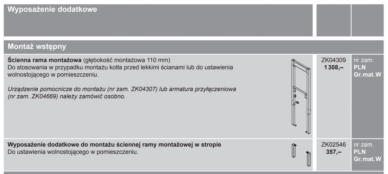

Konsultant Viessmann 17.07.2020 06:36 Zgłoś naruszenie Udostępnij Napisano 17 Lipca 2020 w przypadku gdy jest obawa o nośność ściany klient ma możliwość wybrania z naszej oferty ramy montażowej. Rama stawiana jest na ziemi i "opierana" o ścianę lub można zastosować dodatkowe elementy pozwalające zamontować ramę do podłogi i sufitu (kocioł może wtedy wisieć i na środku pomieszczenia) Cytuj Odnośnik do komentarza https://forum.murator.pl/topic/255785-kocio%C5%82-wisz%C4%85cy-mocowanie-do-pod%C5%82o%C5%BCa/#findComment-7822907 Udostępnij na innych stronach Więcej opcji udostępniania
Robinson74 17.07.2020 14:11 Autor Zgłoś naruszenie Udostępnij Napisano 17 Lipca 2020 Bardzo dziękuję za konkretną informację. Cytuj Odnośnik do komentarza https://forum.murator.pl/topic/255785-kocio%C5%82-wisz%C4%85cy-mocowanie-do-pod%C5%82o%C5%BCa/#findComment-7823025 Udostępnij na innych stronach Więcej opcji udostępniania
