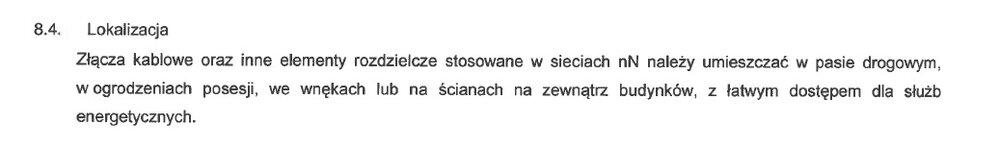

elpapiotr 10.08.2020 17:31 Zgłoś naruszenie Udostępnij Napisano 10 Sierpnia 2020 Te sprawy jasno określają Standardy techniczne Dystrybutora Energii. Przykład : Reszta w Warunkach Technicznych Przyłączenia Odbiorcy do sieci energetycznej, wydawanych dla klienta. 1 Cytuj Odnośnik do komentarza https://forum.murator.pl/topic/256309-skrzynka-elektryczna-z-licznikiem/#findComment-7828862 Udostępnij na innych stronach Więcej opcji udostępniania
santini 21.08.2020 19:47 Zgłoś naruszenie Udostępnij Napisano 21 Sierpnia 2020 Podepnę się pod temat i zapytam. Czy orientujecie się czy ZE robi przyłącz zwyczajowo w granicy działki czy raczej w ogrodzeniu lub przed nim. Do czego zmierzam załóżmy sytuację taką jak na obrazku: Działka z drogą dojazdową która jest tylko moją własnością. Czy w takim przypadku przyłącz będzie w punkcie A czy raczej B. W wytycznych PGE jest tak napisane: Cytuj Odnośnik do komentarza https://forum.murator.pl/topic/256309-skrzynka-elektryczna-z-licznikiem/#findComment-7831861 Udostępnij na innych stronach Więcej opcji udostępniania

lukasz_298 22.08.2020 17:36 Zgłoś naruszenie Udostępnij Napisano 22 Sierpnia 2020 (edytowane) Santini, całość to Twoja działka, czyli ma tylko jeden numer ewidencyjny? Prawie na pewno okolice miejsca A. Jeśli jednak prostokąt z planowanym ogrodzeniem i wąska część posiadają odrębne numery ewidencyjne, a warunki przyłącza masz na część z ogrodzeniem, to złącze kablowe będzie prawdopodobnie w miejscu B. Gdyby operatorem tej sieci była Enea to raczej chcieliby wewnątrz granic danej działki z dostępem do drzwiczek od zewnątrz. Czasem jednak robią w publicznym pasie drogowym przed ogrodzeniem (różni projektanci, podwykonawcy, nie jest u nas jednorodnie). Według Twojego drugiego załącznika wnioskuję, że na terenie PGE można się dogadać z ich projektantami, którzy pewnie będą się z Tobą kontaktować ws. dokładnego posadowienia złącza. Edytowane 22 Sierpnia 2020 przez lukasz_298 Cytuj Odnośnik do komentarza https://forum.murator.pl/topic/256309-skrzynka-elektryczna-z-licznikiem/#findComment-7832027 Udostępnij na innych stronach Więcej opcji udostępniania
