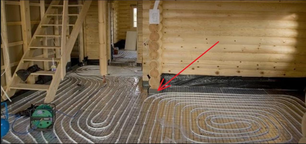

CityMatic 01.09.2020 07:39 Zgłoś naruszenie Udostępnij Napisano 1 Września 2020 Mam jeszcze jeden problem ponieważ nie wiem na jakim poziomie rozmieścić chudziaka ponieważ chudziak planuje wylać na równo z poziomem podmurówki a dom jest z bala i styropian i jastrych cementowy będzie się z nim stykał :bash: Mocny jesteś - co jeszcze wymyślisz - że twój drewniany dom stoi na wyspie na jeziorze? Kolego to wszystko jest ważne , a ty dawkujesz informacje, teraz dowiadujemy się, że to drewniak na podmurówce za chwilę coś innego. Przecież to jest ważne, każde działanie musi być powiązane z całością inaczej zepsujesz to co chcesz zrobić. W takim przypadku chudziak musi być zrobiony niżej, a izolacja chudziaka równo z podmurówką tak, aby izolacja pod belkami i chudziaka tworzyła jedność. Cytuj Odnośnik do komentarza https://forum.murator.pl/topic/256456-ogrzewanie-pod%C5%82ogowe-rura-pex-a-ostre-kraw%C4%99dzie-%C5%BCwiru/#findComment-7835038 Udostępnij na innych stronach Więcej opcji udostępniania

CityMatic 01.09.2020 12:15 Zgłoś naruszenie Udostępnij Napisano 1 Września 2020 Czy jest możliwość aby chudziak był w poziomie podmurówki a bal leżący na podmurówce został oddzielony warstwą styropianu w pionie, niestety nie ma możliwości obniżenia podłogi o 30 cm żeby wszystko tam schować ponieważ drzwi i futryny musiałbym wymieniać. Tak, tak to ma wyglądać - chudziak na równo z tym co pod balem:) na chudziak pójdzie izolacja p.wilgoci. Bal nie może mieć kontaktu z chudziakiem. Na to styropian ocieplenia i na to właściwa posadzka(pływająca) gdyż będzie odizolowana od bala/bali ścian i innych będących wewnątrz poprzez piankę dylatacyjną i folię paro-przepuszczalną. Z tego co mi wiadomo ten bal jest dodatkowo silnie impregnowany i na niego (do niego) przyklejają papę termozgrzewalną będącą izolacją chudziaka. Sam osobiście widziałem ten bal(bo wyjdzie jak w Twoim przypadku) w termoizolacji posadzki odizolowany folią dachową paro-przepuszczalną w kierunku do pomieszczenia. Czy to dobrze:confused: widziałem jak robili zajazd przy trasie szybkiego ruchu i mieli inspektora nadzoru budowlanego. Cytuj Odnośnik do komentarza https://forum.murator.pl/topic/256456-ogrzewanie-pod%C5%82ogowe-rura-pex-a-ostre-kraw%C4%99dzie-%C5%BCwiru/#findComment-7835215 Udostępnij na innych stronach Więcej opcji udostępniania
AdriannS 01.09.2020 13:26 Autor Zgłoś naruszenie Udostępnij Napisano 1 Września 2020 Chudziak ma być z dylatacją wokół ściany ? Czyli w kolejności folia budowlana 0,5mm zawinięte na ściany podmurówki, chudziak następnie folia paroprzepuszczalna na całym chudziaku wywinięta na bal (zaimpregnowany i z papą) czy folia tylko przy balu i wywinąć ją na bal czy wyżej ? na to styropian 3 warstwy 3cm eps100 gdzie w środkowej będą rury Pex od cieplej i zimnej wody w osłonce piankowej następnie folia aluminiowa, pex do ogrzewania podłogowego i dylatacje wokół ścian przykryte wylewką z miksokreta. Cytuj Odnośnik do komentarza https://forum.murator.pl/topic/256456-ogrzewanie-pod%C5%82ogowe-rura-pex-a-ostre-kraw%C4%99dzie-%C5%BCwiru/#findComment-7835239 Udostępnij na innych stronach Więcej opcji udostępniania

CityMatic 01.09.2020 15:00 Zgłoś naruszenie Udostępnij Napisano 1 Września 2020 Chudziak ma być z dylatacją wokół ściany ? Czyli w kolejności folia budowlana 0,5mm zawinięte na ściany podmurówki, chudziak następnie folia paroprzepuszczalna na całym chudziaku wywinięta na bal (zaimpregnowany i z papą) czy folia tylko przy balu i wywinąć ją na bal czy wyżej ? na to styropian 3 warstwy 3cm eps100 gdzie w środkowej będą rury Pex od cieplej i zimnej wody w osłonce piankowej następnie folia aluminiowa, pex do ogrzewania podłogowego i dylatacje wokół ścian przykryte wylewką z miksokreta. Witam Napiszę Twoimi słowami folia budowlana 0,5mm zawinięte na ściany podmurówki - może być, ale nie musi, bardzo często nikt tej folii nie daje i chudziak wylewa/układa na dobrze zagęszczonym podłożu - czyli piasku. Chudziak ma być wokół ściany (podmurówki). Chudziak ma być posmarowany jakimś lepiszczem( najlepiej stosować chemię (dobrym środkiem jest Siplast Primer - do rozpuszczalnikowy produkt ale jest bardzo dobry - wielokrotnie go polecałem bo każdy kogo znam i go stosował jest zadowolony. Wnika głęboko, dobrze zabezpieczając przed wilgocią. Wada to taka , że stosowany wewnątrz śmierdzi, wietrzeje i staje się bezwonny gdy wyschnie(to tak jak większość lakierów, klejów itp).Można też Dysperbit - ten ostatnio wyjątkowo dobrej jakości preparat wodorozcieńczalny. Na to papa termozgrzewalna - i tutaj najlepiej jakby udało się ją połączyć z tą pod balem leżącym na podmurówce. A jeśli nie wystaje zbyt dużo tak podgrzać krawędź papy, aby ją wcisnąć pod tą krzywiznę belki by doszła jakoś do tej izolacji. Z taką ładną powierzchnią pomaluj dobrym impregnatem bal podmurówki. Do bala, przymocuj pas folii paro przepuszczalnej (wysokość mocowania tak, aby wylewka posadzki jeszcze była oddzielona od ściany tą folią. Na to styropian 3 warstwy 3cm eps100 gdzie w środkowej będą rury Pex od cieplej i zimnej wody w osłonce piankowej następnie folia aluminiowa, pex do ogrzewania podłogowego i dylatacje wokół ścian dociskająca folię paro-przepuszczalną do ściany z bali.Całość przykryte wylewką z miksokreta. Mam nadzieję, że czytelne - jak nie to pytaj, jak nie będę wiedział jak Ci odpowiedzieć to zadzwonię do kierownika nadzoru i się dopytam, a odpowiedz przeleję na forum. Cytuj Odnośnik do komentarza https://forum.murator.pl/topic/256456-ogrzewanie-pod%C5%82ogowe-rura-pex-a-ostre-kraw%C4%99dzie-%C5%BCwiru/#findComment-7835281 Udostępnij na innych stronach Więcej opcji udostępniania
