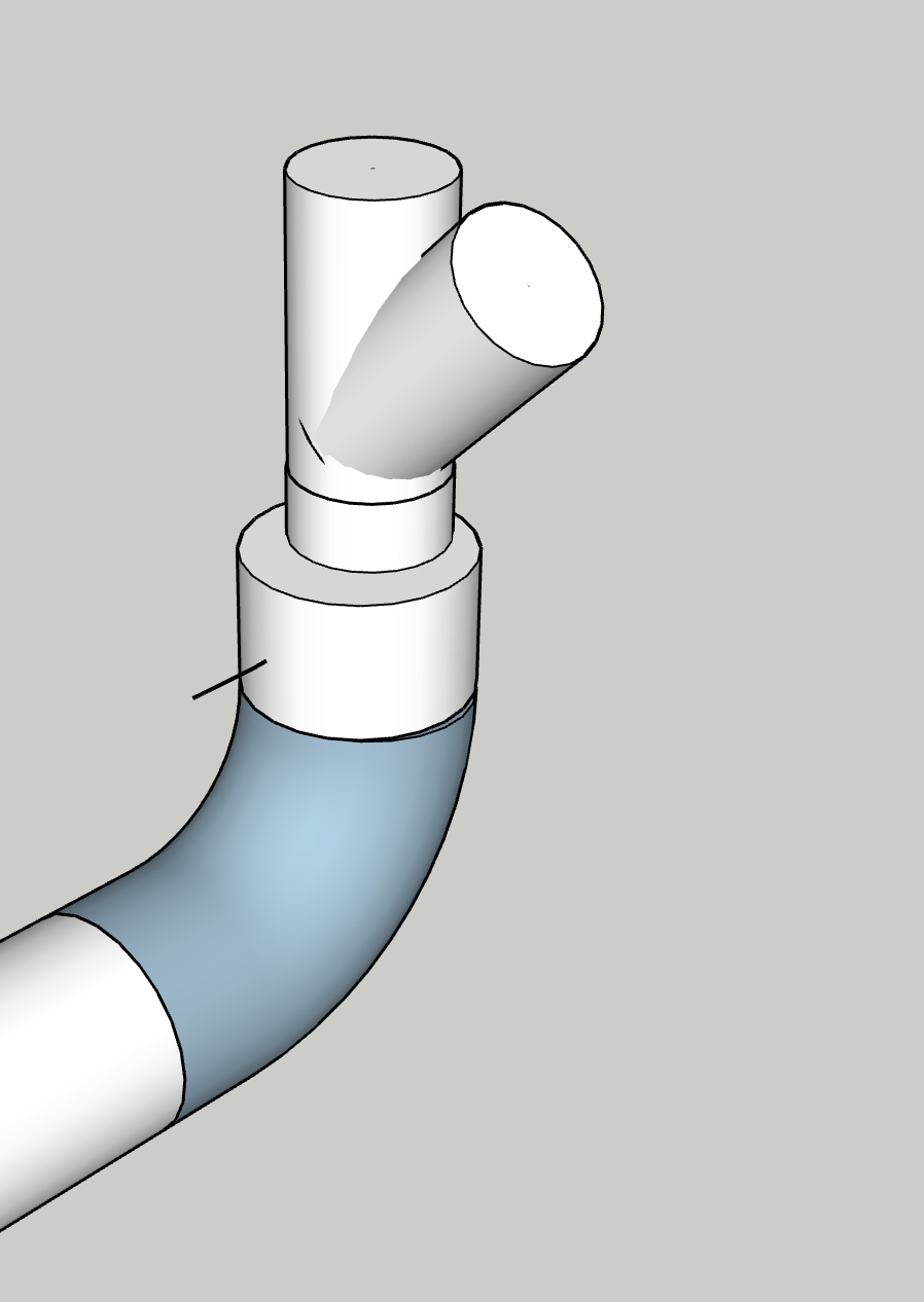

tomkowz 22.08.2020 08:33 Zgłoś naruszenie Udostępnij Napisano 22 Sierpnia 2020 Dzień dobry, Jestem na etapie projektowania instalacji kanalizacyjnej pod płytą fundamentową i chciałbym uzyskać odpowiedź na pytanie czy mając zaprojektowany pion kanalizacyjny (na fi 110) mogę wypuścić z niego trójnik (110/110/45) i użyć odnogi do podłączenia się do umywalki? Czy jest to poprawne rozwiązanie? Czy nie będzie to powodowało problemów z odpowietrzaniem instalacji tudzież nieprzyjemnymi zapachami ulatniającymi się przez umywalkę? Pion znajduje się po prawej stronie projektu. http://szulctomasz.com/budowa-domu/dokumentacja/kanalizacja.jpg Tutaj schemat o co mi chodzi, czyli rura 160, później redukcja na 110 bo taki mam zaprojektowany pion odpowietrzający, który leci ponad dach, a z boku do 110 byłaby podłączona umywalka.http://szulctomasz.com/budowa-domu/projekt/kanalizacja/rozne/trojnik-pion.png Cytuj Odnośnik do komentarza https://forum.murator.pl/topic/256805-pod%C5%82%C4%85czenie-umywalki-do-pionu-odpowietrzaj%C4%85cego-czy-to-poprawne-rozwi%C4%85zanie/ Udostępnij na innych stronach Więcej opcji udostępniania
CityMatic 22.08.2020 09:35 Zgłoś naruszenie Udostępnij Napisano 22 Sierpnia 2020 Nie ma najmniejszego problemu - tak się robi , łączy więc to normalna zasada podłączenia umywalki. Czy nie będzie to powodowało problemów z odpowietrzaniem instalacji tudzież nieprzyjemnymi zapachami ulatniającymi się przez umywalkę? A dlaczego miało by powodować problemy? - umywalka będzie miała syfon - to on zapobiega wydostawaniu się nieprzyjemnych zapachów kanalizacyjnych. Średnica rur jest prawidłowa więc WC nie będzie powodowało wysysania wody z instalacji - wszystko jest ok. 1 Cytuj Odnośnik do komentarza https://forum.murator.pl/topic/256805-pod%C5%82%C4%85czenie-umywalki-do-pionu-odpowietrzaj%C4%85cego-czy-to-poprawne-rozwi%C4%85zanie/#findComment-7831956 Udostępnij na innych stronach Więcej opcji udostępniania

tomkowz 22.08.2020 12:01 Autor Zgłoś naruszenie Udostępnij Napisano 22 Sierpnia 2020 Właśnie z takiego założenia wyszedłem, że to dzięki syfonowi nie ma zapachów z kanalizacji, ale nie byłem pewny co z tym pionem. Wszystko jasne, dzięki! Cytuj Odnośnik do komentarza https://forum.murator.pl/topic/256805-pod%C5%82%C4%85czenie-umywalki-do-pionu-odpowietrzaj%C4%85cego-czy-to-poprawne-rozwi%C4%85zanie/#findComment-7831985 Udostępnij na innych stronach Więcej opcji udostępniania
