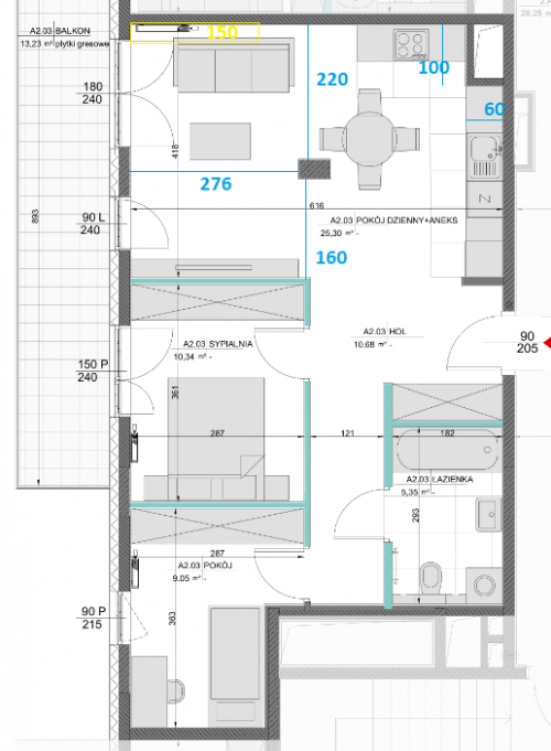

mario_s 23.08.2020 11:21 Zgłoś naruszenie Udostępnij Napisano 23 Sierpnia 2020 (edytowane) Cześć wszystkim, mam pytanie (mieszkanie 61m2) Pomiedzy kuchnia a salonem (calosc ma 25.5m2) jest slup zelbet. Myslelismy o akwarium w tym miejscu o dlugosci 200cm a szerokosci 50cm (slup ma 53cm). Czy przy tym metrazu takie akwarium pomiedzy kuchnia a salonem (w sumie na tej linii slupa bedzie 14-15m2 dla salonu) nie przytloczy calosci? Brana pod uwage jest rowniez zabudowa tego akwarium pod sufit Czy da rade zrobic wyspe w kuchni? wielkie dzieki za sugestie schemat mieszkania: na czerwono planowane akwarium 200cm, na zielono mniejsze (150x50x60) jako opcja minimum (gdyby wersja czerwona z jakiegos powodu nie mogla byc zrealizowana). Gdyby jednak mniejsze bylo optymalniejsze to rowniez bedzie super. Generalnie rozpatrujemy zmiane ukladu scian jezeli to cos da. Edytowane 23 Sierpnia 2020 przez mario_s Cytuj Odnośnik do komentarza https://forum.murator.pl/topic/256826-czy-warto-zmienia%C4%87-uk%C5%82ad-%C5%9Bcianpomieszczen/ Udostępnij na innych stronach Więcej opcji udostępniania

Elfir 23.08.2020 22:54 Zgłoś naruszenie Udostępnij Napisano 23 Sierpnia 2020 zmieści ci się to wszytsko. w kuchni? Nie ma wymiarów i ciezko określić. Oczywiście akwarium z zabudową po sufit bardzo zmniejszy optycznie wnętrze. To ma być mieszkanie dla dwójki? Czy dla 2+1? Cytuj Odnośnik do komentarza https://forum.murator.pl/topic/256826-czy-warto-zmienia%C4%87-uk%C5%82ad-%C5%9Bcianpomieszczen/#findComment-7832395 Udostępnij na innych stronach Więcej opcji udostępniania
mario_s 24.08.2020 07:15 Autor Zgłoś naruszenie Udostępnij Napisano 24 Sierpnia 2020 (edytowane) Wrzuciłem ogolny schemat z naniesionymi kilkoma wymiarami na niebiesko. Dodatkowo bo ten schemat tego nie pokazuje kaloryfer liczac od sciany do jego konca zajmuje ok 150cm (zolty prostokat). Wymiary lekko sie zmienily po inwenataryzacji na +kilka cm kazde pomieszczenie ale mozna to pominac. Mieszkanie dla 2. "][/url] Nie planujemy tak szerokiej zabudowy kuchennej na krotszej scianie o glebokosci 100cm. Raczej tam bedzie tylko kuchnia, chyba ze jest jakas inna propozycja? Dlugosc wneki kuchennej ze zlewem itp. to 315cm. Zamiast tego stolu moze jakas wyspa z widokiem na akwarium? Edytowane 24 Sierpnia 2020 przez mario_s Cytuj Odnośnik do komentarza https://forum.murator.pl/topic/256826-czy-warto-zmienia%C4%87-uk%C5%82ad-%C5%9Bcianpomieszczen/#findComment-7832439 Udostępnij na innych stronach Więcej opcji udostępniania
Elfir 24.08.2020 12:08 Zgłoś naruszenie Udostępnij Napisano 24 Sierpnia 2020 zalezy wam na dwóch sypialniach? Bo można zrobić przestronny salon: sypialnię z garderobą, małą pralnię, z której byłby też dostęp do akwarium od tyłu Albo z gabinetem/pokojem gościnnym: Cytuj Odnośnik do komentarza https://forum.murator.pl/topic/256826-czy-warto-zmienia%C4%87-uk%C5%82ad-%C5%9Bcianpomieszczen/#findComment-7832553 Udostępnij na innych stronach Więcej opcji udostępniania
mario_s 24.08.2020 17:34 Autor Zgłoś naruszenie Udostępnij Napisano 24 Sierpnia 2020 Fajne pomysły! dzięki otworzyło to inne postrzeganie tej przestrzeni mieszkania- nie bralismy pod uwage az takich zmian.. ale moze warto jednak w nie pojsc. Nie musi byc dwoch sypialni. Gabinet na drugim rysunku wyglada fajnie. skoro orać ściany to czy myślisz że, da radę gdzieś zaplanować: 1) kacik krawiecki (maszyna do szycia itp.)2) oddzielne wc od lazienki (nawet kosztem oddzielnej pralni) Co do akwarium - obawiam sie ze litraz 450l ( a to spokojnie trzeba liczyc 600-650kg) powinno być przy scianach nierozbieralnych. Cytuj Odnośnik do komentarza https://forum.murator.pl/topic/256826-czy-warto-zmienia%C4%87-uk%C5%82ad-%C5%9Bcianpomieszczen/#findComment-7832646 Udostępnij na innych stronach Więcej opcji udostępniania
Elfir 24.08.2020 18:17 Zgłoś naruszenie Udostępnij Napisano 24 Sierpnia 2020 Aby zniwelować duży hol wejściowy, należałoby go połączyć z pokojem dziennym. Kącik krawiecki - ma być w salonie? Bo w gabinecie nie? sedes - musi być blisko pionu kanalizacyjnego. Cytuj Odnośnik do komentarza https://forum.murator.pl/topic/256826-czy-warto-zmienia%C4%87-uk%C5%82ad-%C5%9Bcianpomieszczen/#findComment-7832654 Udostępnij na innych stronach Więcej opcji udostępniania
mario_s 24.08.2020 19:35 Autor Zgłoś naruszenie Udostępnij Napisano 24 Sierpnia 2020 Tak w salonie wyglada na to ze jakos schowac kacik krawiecki?. Gabinet zdecydowanie odpada. Tak patrzac na rysunek nr 2 - co to takiego malego kolo akwarium - przy scianie - czerwone? Cytuj Odnośnik do komentarza https://forum.murator.pl/topic/256826-czy-warto-zmienia%C4%87-uk%C5%82ad-%C5%9Bcianpomieszczen/#findComment-7832684 Udostępnij na innych stronach Więcej opcji udostępniania
Elfir 24.08.2020 20:32 Zgłoś naruszenie Udostępnij Napisano 24 Sierpnia 2020 wnęka na szafę. inny pomysł: Cytuj Odnośnik do komentarza https://forum.murator.pl/topic/256826-czy-warto-zmienia%C4%87-uk%C5%82ad-%C5%9Bcianpomieszczen/#findComment-7832698 Udostępnij na innych stronach Więcej opcji udostępniania
