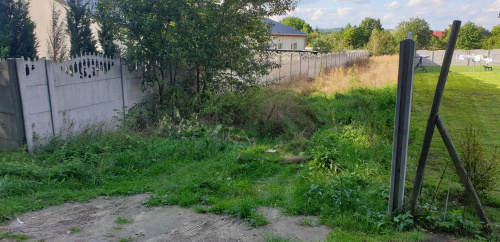

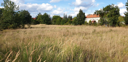

Natwill 06.09.2020 15:50 Autor Zgłoś naruszenie Udostępnij Napisano 6 Września 2020 Dodaje zdjęcia terenu i tego przesmyku do działki, które trzeba utwardzać. Udział w przesmyku będę miał ale dojazd chyba na własną rękę musze utwardzać. Jakie są tego koszty? Dzialka kosztuje 14a za 43tyś https://images91.fotosik.pl/415/631d5b34a5aa19bdmed.jpghttps://images89.fotosik.pl/416/df895348faceb303med.jpghttps://images89.fotosik.pl/416/ae27c62fcf43f4b8med.jpghttps://images91.fotosik.pl/415/9f47bdeafb3287d8med.jpg Cytuj Odnośnik do komentarza Udostępnij na innych stronach Więcej opcji udostępniania
pershing1899op.pl 06.09.2020 19:24 Zgłoś naruszenie Udostępnij Napisano 6 Września 2020 Ja utwardzalem tłuczniem 10cm, pod tym piasek i porządnie tluczen zageszczony. Droga szeroka 4m długa 120m. Koszt około 10 tysięcy. Wjezdzaja ciężkie auta z materiałami, ciężarówki, gruchy z betonem i droga daje radę nic się nie rozjezdza. Cytuj Odnośnik do komentarza Udostępnij na innych stronach Więcej opcji udostępniania
