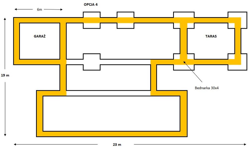

Rivelv 01.09.2020 12:26 Zgłoś naruszenie Udostępnij Napisano 1 Września 2020 Witam Wszystkich forumowiczów, Czy ktoś może rzucić okiem i powiedzieć czy tak może być zrobiony uziom fundamentowy? Jestem na etapie układania zbrojenia i chciałbym wrzucić bednarkę z taśmy gołej (czarnej 30x4), łączonej na spawy do zbrojenia (co 2m). Oczywiście bednarka w otulinie z betonu B20 (prawdopodobnie W8 ale muszę sprawdzić z elektrykiem czy mocno wpłynie na uziom). Z racji tego, że dom jest dość duży chciałbym zapytać szanownych forumowiczów, która opcja będzie prawidłowa. Poniżej rysunki. Cytuj Odnośnik do komentarza https://forum.murator.pl/topic/257023-uziom-fundamentowy-dwie-opcje/ Udostępnij na innych stronach Więcej opcji udostępniania
marcin225 01.09.2020 13:14 Zgłoś naruszenie Udostępnij Napisano 1 Września 2020 Zrób drugą będzie lepiej. Cytuj Odnośnik do komentarza https://forum.murator.pl/topic/257023-uziom-fundamentowy-dwie-opcje/#findComment-7835233 Udostępnij na innych stronach Więcej opcji udostępniania
elpapiotr 01.09.2020 13:18 Zgłoś naruszenie Udostępnij Napisano 1 Września 2020 Zdecydowanie opcja druga, ze względu na ułożenie bednarki po obrysie.Dodatkowo (a nic kolega nie wspomina o instalacji piorunochronnej) łatwiej (i bliżej) do wypustów dla zacisków kontrolnych w/w instalacji.Reszta wPN-HD 60364-5-54:2011 Instalacje elektryczne niskiego napięcia — Część 5-54: Dobór i montaż wyposażenia elektrycznego — Układy uziemiające i przewody ochronnePN-EN 62305-3:2011 Ochrona odgromowa. Część 3: Uszkodzenia fizyczne obiektów i zagrożenie życiaPN-EN 62561-1: Elementy urządzenia piorunochronnego (LPSC). Część 1: Wymagania dotyczące elementów połączeniowychPN-EN 62561-2: Elementy urządzenia piorunochronnego (LPSC). Część 2: Wymagania dotyczące przewodów i uziomów Twój elektryk ma wiedzieć, tak na marginesie. Cytuj Odnośnik do komentarza https://forum.murator.pl/topic/257023-uziom-fundamentowy-dwie-opcje/#findComment-7835237 Udostępnij na innych stronach Więcej opcji udostępniania

Rivelv 01.09.2020 14:27 Autor Zgłoś naruszenie Udostępnij Napisano 1 Września 2020 Zdecydowanie opcja druga, ze względu na ułożenie bednarki po obrysie. Panie Piotrze jeśli miałoby być tylko po obrysie czy można to zrobić w ten sposób? Z góry dziękuję za merytoryczne odpowiedzi. Pozdrawiam, Riv Cytuj Odnośnik do komentarza https://forum.murator.pl/topic/257023-uziom-fundamentowy-dwie-opcje/#findComment-7835270 Udostępnij na innych stronach Więcej opcji udostępniania
elpapiotr 01.09.2020 15:11 Zgłoś naruszenie Udostępnij Napisano 1 Września 2020 Zajrzyj do PN-HD 60364-5-54.Zajrzyj do opracowań Bezela.Jeżeli chodzi o wymiarowanie, jest zasada, że tzw. oka uziomu nie mogą przekraczać 20 m, i wówczas należy dodać połączenia wzdłużne i/lub poprzeczne. 1 Cytuj Odnośnik do komentarza https://forum.murator.pl/topic/257023-uziom-fundamentowy-dwie-opcje/#findComment-7835286 Udostępnij na innych stronach Więcej opcji udostępniania
Rivelv 01.09.2020 19:33 Autor Zgłoś naruszenie Udostępnij Napisano 1 Września 2020 Dziękuję za wskazanie źródeł. Zapoznałem się i z opracowaniami Bezela, dr. Musiała oraz PN-HD 60464-5-54 i przyznam szczerze, że trochę zgupiałem odnośnie przekrojów Norma podaje dla chronionych niezabezpieczonych przed korozją 50mm2, Bezel/Musiał minimum 90mm2 a bednarka gorącowalcowana, którą miałem zamiar zakupić to 30x4 czyli mógłbym swobodnie zejść na 25x3 ??? Policzyłem odległości i chyba optymalnie aby zachować max. wymiar oka uziomu (18x13x20x17) byłby poniższy rys. z zaznaczonym rozłożeniem bednarki. Do tego 4 wąsy dospawane lub dokręcone złączką krzyżową zabezpieczone taśmą antykorozyjną ze stali nierdzewnej o długości min. 150 cm (położenie ławy 130 pp.) plus 5 szyna wychodząca w garażu o długości 300 cm (tak aby móc swobodnie wyjść do wysokości skrzynki rozdzielnicy). Elpapiotr możesz przytaknąć, że będzie to dobre rozumowanie czy raczej zdać się na elektryka, który mówi o wbijaniu szpilek "bo po cholerę tyle bednarki rozkładać". Z góry dziękuję za info i pozdrawiam, Riv Cytuj Odnośnik do komentarza https://forum.murator.pl/topic/257023-uziom-fundamentowy-dwie-opcje/#findComment-7835392 Udostępnij na innych stronach Więcej opcji udostępniania
elpapiotr 01.09.2020 20:14 Zgłoś naruszenie Udostępnij Napisano 1 Września 2020 (edytowane) przyznam szczerze, że trochę zgupiałem odnośnie przekrojów Norma podaje dla chronionych niezabezpieczonych przed korozją 50mm2, Bezel/Musiał minimum 90mm2 a bednarka gorącowalcowana, którą miałem zamiar zakupić to 30x4 czyli mógłbym swobodnie zejść na 25x3 ??? Norma rozróżnia również definicje, prawda? Bo przewód uziemiający nie jest uziomem, dlatego są różnice. Minimalny wymiar/przekrój dla uziomu to 90 mm2 (dla stali), tym bardziej, że jest planowana instalacja piorunochronna (4 wąsy jako wyprowadzenie do zacisków kontrolnych) Pytanie dodatkowe - jaki będzie obwód dachu budynku, bo stara norma odgromowa ustalała ilość zwodów zależną od tego obwodu właśnie) Co do elektryka - no cóż, stara się być mądrzejszy od kierownika z UB (czasami tak jest). Podstawa to rzetelny projekt i tyle. Edytowane 1 Września 2020 przez elpapiotr Cytuj Odnośnik do komentarza https://forum.murator.pl/topic/257023-uziom-fundamentowy-dwie-opcje/#findComment-7835410 Udostępnij na innych stronach Więcej opcji udostępniania
Rivelv 01.09.2020 21:28 Autor Zgłoś naruszenie Udostępnij Napisano 1 Września 2020 Raczej rzetelnego projektu nie uzyskam w ciągu 3-4 dni, ekipa kończy rozkładanie zbrojenia i na przyszły tydzień planuje zalewanie betonem Wąsy chce wypuścić w razie zdecydowania się na instalację odgromową (co możliwe, że nastąpi w przyszłym roku), obwód dachu to jakieś 125mb a powierzchnia 400m2. Obecnie muszę podjąć decyzję czy zakupić bednarkę gołą/czarną 30x4 czy 30x3 (różnica w cenie pomijalna) oraz płaskownik 30x3 lub 30x4 ze stali nierdzewnej, czy np. lepiej drut Fe o fi10mm na bednarkę (opcja tańsza bodajże o połowę). Z rozmowy z miejscowym elektrykiem "wbijesz dodatkowe 0 w glebę na 3m i co sobie tym głowę zaprzątasz, pomiary będą zrobione a kierownik należy do tych nadgorliwych". Ja po prostu chcę mieć to zrobione na tyle dobrze aby działało i w razie instalacji piorunochronnej miało odpowiednie parametry. Niestety na lastminute.com nie znajdę elektryka, który przygotuje mi projekt i wykona to tak jak trzeba więc mogę liczyć jedynie na dokładne instrukcje dla ekipy wykonawczej (która też twierdzi, że w sumie to można później zrobić otokowy) i nadzór mój oraz KB. Stąd też mój post na FM aby uzyskać opinie/ewentualny instruktaż lub chociaż potwierdzenie tego, że dobrze to rozpracowuje. Niestety nie mam przygotowania elektrycznego a z tego co widzę w polskich realiach aby wybudować dom trzeba conajmniej cztery fakultety skończyć. Cytuj Odnośnik do komentarza https://forum.murator.pl/topic/257023-uziom-fundamentowy-dwie-opcje/#findComment-7835441 Udostępnij na innych stronach Więcej opcji udostępniania
elpapiotr 01.09.2020 22:09 Zgłoś naruszenie Udostępnij Napisano 1 Września 2020 (edytowane) obwód dachu to jakieś 125mbCałkowity, z załamaniami, czy po obrysie ? Bo według starej normy brakuje ... dwóch przewodów odprowadzających. Ale ja się nie znam, chociaż ... Powierzchnia 400 m2 to jakieś, parafrazując, 20 x 20 m. (wskazówką rzut fundamentu) Możliwe, że nie będzie potrzeba więcej, niż 4 wypusty, ale pewności nie mam. Trzeba by dokładnie powertować PN. No i projekt. Z rozmowy z miejscowym elektrykiem "wbijesz dodatkowe 0 w glebę na 3m i co sobie tym głowę zaprzątasz, pomiary będą zrobione a kierownik należy do tych nadgorliwych". Kierownik jest dobry, a tym "elektrykiem" nie zawracaj sobie głowy. Każ mu się zapoznać z Rozporządzeniem Ministra Infrastruktury z 12 kwietnia 2002 w sprawie warunków technicznych, jakim powinny odpowiadać budynki i ich usytuowanie. Zaproś go do paragrafu 184 p. 1 Mowa o Dz. U 2002 Nr 75 poz 690 z późniejszymi zmianami. Chłop się nie uczy i tyle! Zaraz, zaraz - powiedział, że "wbijesz dodatkowe zero"? Ja nie wytrzymam! Co on umie? mogę liczyć jedynie na dokładne instrukcje dla ekipy wykonawczej (która też twierdzi, że w sumie to można później zrobić otokowy)Można. Tylko że uziom fundamentowy jest lepszy, trwalszy, ma stabilną rezystancję w czasie, niezależną od warunków pogodowych i odporny na zmiany tych warunków. Otok to narażenie na agresywność gruntu, jego skład i zawartość odczynników chemicznych. Już po kilkunastu latach może zdegradować Uziom zatopiony w fundamencie istnieje tak długo, jak ten fundament. Jest różnica ? Edytowane 1 Września 2020 przez elpapiotr Cytuj Odnośnik do komentarza https://forum.murator.pl/topic/257023-uziom-fundamentowy-dwie-opcje/#findComment-7835453 Udostępnij na innych stronach Więcej opcji udostępniania
