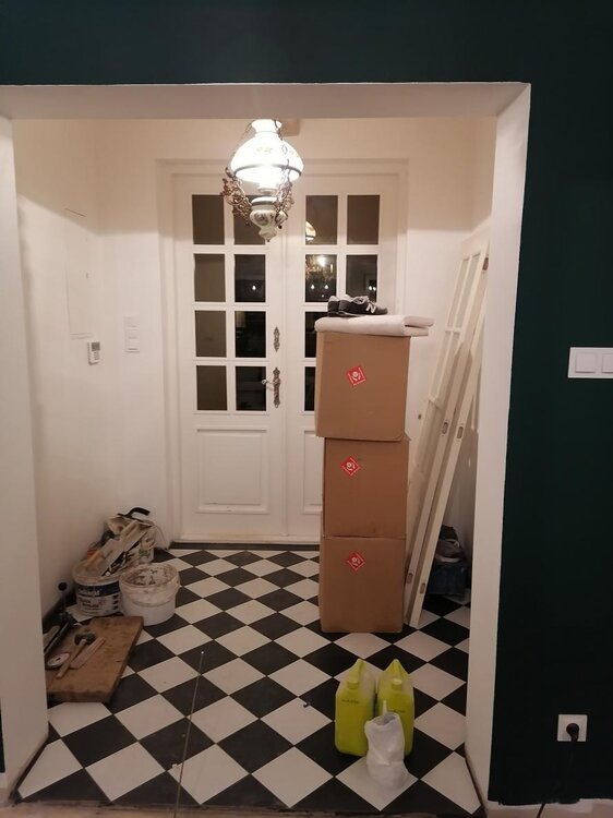

LukaszP66 14.05.2021 19:59 Autor Zgłoś naruszenie Udostępnij Napisano 14 Maja 2021 (edytowane) Dawno mnie tu nie było Wstawię kilka zdjęć z wykańczania parteru ,na podłodze w salonie i w gabinecie miała byś jodła francuska ale skończyło się na desce dębowej.Strefę przed kominkiem wykończyłem mozaiką z trawertynu ,na kuchnię, hol i łazienkę poszło karo. Dobrą robotę w tym projekcie według mnie robi duża otwarta przestrzeń jadalni z salonem ,blisko 50 m. Pozostaje jeszcze kupno docelowych mebli. Edytowane 14 Maja 2021 przez LukaszP66 Cytuj Odnośnik do komentarza Udostępnij na innych stronach Więcej opcji udostępniania

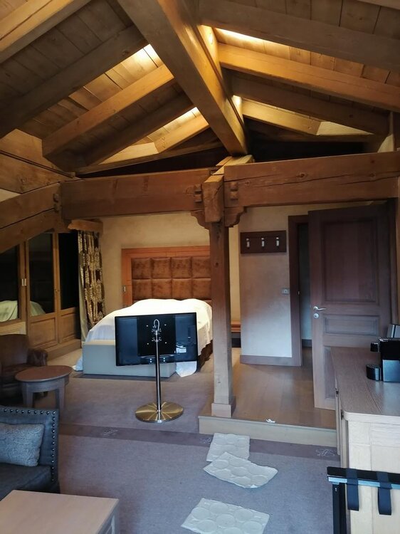

LukaszP66 18.05.2021 19:52 Autor Zgłoś naruszenie Udostępnij Napisano 18 Maja 2021 Posłuchał bym żony na twoim miejscu Drewnem można stworzyć niesamowity klimat ,jednak nie malował bym farbą lecz zabejcował ,najlepiej wcześniej strukturyzując. U siebie wytrawiłem drewno ługiem i przemyłem zawiesiną mydlaną . Poniżej masz klika realizacji które robiłem może coś cię zainspiruje. Cytuj Odnośnik do komentarza Udostępnij na innych stronach Więcej opcji udostępniania

Gość p_n_usunięte 19.05.2021 18:15 Zgłoś naruszenie Udostępnij Napisano 19 Maja 2021 (edytowane) Witaj Dziękuję za zdjęcia. Kapitalnie wygląda to wykończenie drewnem na tych zdjęciach. Wspaniała robota. Pomyślę nad twoja propozycją. Jak powiem żonie zrobimy to po jej myśli to chyba fiknie z radości . I będę musiał słuchać a nie mówiłam......:) Preparat do ługowania robiłeś sam czy kupowałeś gotowy? pozdrawiam plasticfun Edytowane 19 Maja 2021 przez p_n_usunięte Cytuj Odnośnik do komentarza Udostępnij na innych stronach Więcej opcji udostępniania
