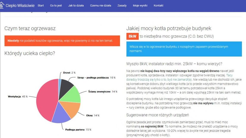

X_ray 12.09.2020 17:35 Autor Zgłoś naruszenie Udostępnij Napisano 12 Września 2020 Przy Twojej izolacji masz dach 2x lepiej ocieplony jak u mnie i ściany 2.5x lepiej. Na zrzutach Twój dach i ściana. I to przy założeniu izolacji najbardziej podstawowej lambda 0,04, a możesz mieć lepszą. [ATTACH=CONFIG]448038[/ATTACH] [ATTACH=CONFIG]448039[/ATTACH] Co prawda powierzchnia domu o 30% większa u Ciebie. Nie wiadomo co masz na podłodze. Jeśli byłaby tam płyta i 10 cm styropianu. To powinno starczyć 6-8 kW pompa. A przy ostatnich 3 zimach ogrzewanie mogło by się zmieścić 2'000 - 2'500 zł przy PC (może mniej). Pytanie jeszcze czy masz rekuperację? Jeśli wentylacja grawitacyjna, to przy takiej izolacji do 50% ciepła ucieka przez wentylację. Pomyśl nad rekuperacją. Zainteresuj się programem "Czyste powietrze" dom zamieszkany 10 lat, jeśli kocioł nie posiada 5 klasy energetycznej - to się kwalifikujesz. 45% kosztu wymiany PC pokryjesz z dotacji (o ile Twój dochód nie przekracza 100'000 zł rocznie (tu chyba brutto)); no chyba że sumaryczny dochód domowników jest niższy niż 1'400 zł na domownika (to już netto) (u Ciebie 5 osób) - to możesz dostać 60% dotacji. Do rekuperacji i do pompy ciepła. z rekuperacją Oszczędzisz na kosztach ogrzewania, a gdy PC zastąpi grzałkę elektryczną w grzaniu CWU to oszczędzisz na zużyciu prądu. Tylko razem z PC trzeba jeszcze bojler dokupić - po usunięciu kotła miejsce się znajdzie . Policz ile mocy grzewczej daje całkowita powierzchnia Twoich grzejników. Policz OZC, wstępnie możesz sam na stronie tu: https://cieplowlasciwie.pl/start tylko dokładnie czytaj opisy i rzetelnie wypełnij pola, z resztą jak w każdym kalkulatorze. Kalkulator zakłada okna 140x180 cm to daje 2,52 m2 na okno, więc dobrze by było policzyć powierzchnię wszystkich okien i podzielić przez te 2,52. Tak by podając ilość okien powierzchnia się pokrywała. Taki jeden z przykładów. edit Deski pomalowane, zrobiłem sobie chwilę pauzy. Nie bierz poniższego za wyznacznik - to tylko zabawa dla zobrazowania, gdzie ucieka i w jakich proporcjach ciepło. Tak z ciekawości wypełniłem kalkulator danymi przez ciebie podanymi. Założyłem 8 okien i 1 drzwi balkonowe, 8 cm styropianu na gruncie. Wentylacja grawitacyjna, bez liczby mieszkańców i nie znam lokalizacji to zostawiłem środek Polski - łódź; dla temp. w domu +22°C i na dworze -20°C; wyszło 7,3 kW; 45% straty ciepła na wentylacji grawitacyjnej: [ATTACH=CONFIG]448045[/ATTACH] te same dane co wyżej, ale z rekuperacją: już wychodzi 5,4 kW i 25% straty ciepła na wentylacji [ATTACH=CONFIG]448046[/ATTACH]. Założone dane "nieco" odbiegaja od Twoich rzeczywistych: [ATTACH=CONFIG]448047[/ATTACH] Jeśli chodzi o grzejniki, w jakimś stopniu masz je przewymiarowane, skoro grzejesz 45-55°C wodę w CO. Ale dla PC warto je przeliczyć. Katalogi podają wartość grzewczą dla wody 75 i 55°C. Przelicz dla wartości 55°C i pomnóż przez współczynnik 0,59. Taka będzie moc grzewcza grzejników przy temp. na dworze -20°C i wodzie CO ogrzanej przez PC do temp. +45°C. Moim zdaniem jest to optymalna temp., bo gdy chcesz to możesz liczyć mniejszy współczynnik, grzejniki bardziej przewymiarować i grzać niższą temp. wody. Da to niższy koszt ogrzewania sezonowego, ale wyraźnie podniesie koszt inwestycji przy większej wymianie grzejników. Jeśli te aluminiowe, to są żeberka skręcane, to możesz po kilka żeberek dołożyć do każdego grzejnika. Teraz tak patrzę na Twój kod pocztowy. Jeśli to już teren górzysty, to może okazać się, że PC gruntowa będzie lepszym wyborem niż PC powietrzna. Np. silnie zacieniony teren z częstymi silnymi wiatrami. Z kolei Gruntowa (pozioma) się lepiej sprawdza w terenie wilgotnym. Bo w piaszczystym z niskim poziomem wód gruntowych, ma mniejszą wydajność. Chyba, że odwierty pionowe to nieco inaczej, ale też musi mieć dostęp do wody podskórnej. Mój dom jest piętrowy - na parterze mam garaż i kotłownię i dopiero piętro i poddasze zamieszkane i grzane. Dodatkowo na suficie garażu czyli podłodze mieszkania mam jeszcze 5 cm styropianu. Kocioł w kotłowni ( z Pleszewa) ma już prawie 11 lat i żadnej klasy na nim nie ma, tylko sprawność 83% podana i 2m kw. powierzchni grzania. Chyba bojlera nie musiałbym kupywać bo mam zbiornik Biawar 400l z dwiema wężownicami od kolektorów słonecznych. Kolektory słabiej sobie teraz trochę radzą bo jak montowałem panele na dachu to musiałem ściągnąć kolektory żeby miejsce zrobić i co by się nie zmarnowały ,zamontowałem je na południowej ścianie. Wcześniej grzały mi wodę do 50 i więcej st. teraz 40 parę przy dobrych wiatrach. Okien mam 12 w tym jedno balkonowe i jedno tarasowe. Mieszkam na południowym zachodzie koło Wałbrzycha i raczej jest to jedno z najcieplejszych miejsc w naszym kraju - obserwując mapy pogody. Czasami wieje jak chyba wszędzie ostatnimi razami, na szczęście armagedony nas omijają, bo leżymy w kotlince otoczonej górkami. Jak zauważyłem taki mocniejszy wiatr bardziej obniża temp. w domu niż mróz. Na gruntówkę z wymiennikiem poziomym nie mam miejsca- za mała działka ,a pionowy nie da rady bo jest studnia głębinowa i słyszałem że to się gryzie(nie wiem ile w tym prawdy) no i koszt by mnie dobił. Byłem na tej stronce ciepłowłaściwe.pl i tam mi wyliczyło pompę o mocy 12KW no ale mam nadzięję że 9ka by dała radę . Czy żeby dostać dotację musiałbym zdemontować stary kocioł? Miejsca w kotłowni mam wystarczająco na pompę, a kocioł na jakąś rezerwę by się przydał. Cytuj Odnośnik do komentarza https://forum.murator.pl/topic/257192-powietrzna-pompa-ciep%C5%82a-czy-to-ma-sens/#findComment-7838831 Udostępnij na innych stronach Więcej opcji udostępniania

Marco36 12.09.2020 18:48 Zgłoś naruszenie Udostępnij Napisano 12 Września 2020 (edytowane) Poczytaj ponownie na spokojnie ten kalkulator, bo te 12 kW przy tak dobrze ocieplonym dachu i ścianach coś dużo wychodzi. Chyba że patrzyłeś na wartość łączną CO i CWU. Pozwoliłem sobie wypełnić dane w kalkulatorze Twoimi danym, które zdążyłem poznać, tu masz linka do wyniku: https://cieplowlasciwie.pl/wynik/8o2l Skoro parter jest odizolowany i nieogrzewany, to najrozsądniej jest przyjąć, że jest to nieogrzewana piwnica. Bo garaż w bryle kalkulator policzy inaczej. Podałeś 10 okien, przyjąłem 9, bo przy takiej ilości to chyba nie są duże rozmiary i dwoje drzwi balkonowych. Jeśli masz inaczej możesz dane skorygować. Wyszło 6,1 kW na CO dla temp. w domu 22°C. Tak patrzę ponownie na wynik, trochę dziwnie przeliczył powierzchnię całkowitą i powierzchnię ogrzewaną. Nie jestem pewien czy jest poprawna, gdy jest większa to i wynik wyjdzie nieco wyższy. Ale nawet korygując dane to myślę, że tych 7 kW nie powinien przekroczyć. Przy PC bierze się pod uwagę samo CO. Tylko wtedy tego Biawara byś musiał mieć z dodatkową grzałką. Na wypadek gdy poniżej -15°C moc PC będzie potrzebna na stałe grzanie CO, to wtedy CWU uzupełni z grzałki. Druga sprawa to jaką powierzchnię wężownicy ma ten Biawar, im większa powierzchnia to lepszy COP grzania za pomocą PC. Możesz ewentualnie spiąć obie wężownice w jeden ciąg pod PC, a solary odsprzedać. To tylko taka podpowiedź. Sprawdziłem tego Biawara ZASOBNIK MEGA SOLAR W-E 400.82N ma wężownicę górna 0,92 m2 i dolną 1,6 m2. Po spięciu razem od biedy mogło by być, dla baniaka około 200L. I raczej byś musiał zrezygnować ze solarów, obu się raczej nie da. Bo PC na wodzie a solary na glikolu pracują. Z ciekawości dla porównania sprawdziłem Biawara dla PC, taki 300L ma wężownicę 3,85 m2 a Biawar 400L pod PC ma już 5 m2 wężownicy. To jednak warto by pomyśleć nad wymianą bojlera. Chyba, że (przez duże CHYBA bo nie wiem jak przeliczyć wydajność) skoro masz już taki system Biawar + solary - to je zostawić do CWU, a PC tylko dla CO dobrać Niestety przy dotacji narzucają swoje warunki. Kocioł trzeba zezłomować. Sam chętnie bym stary kocioł zostawił na czarną godzinę. Ale w razie kontroli nie będzie tłumaczenia, że grzejesz PC a stary jest tylko w rezerwie. Do 5 lat mogą z kontrolą się wpakować, a wtedy kara to zwrot kwoty dotacji wraz z odsetkami karnymi. Podobno kontrolują "tylko" 15% dotowanych domów, ale nie wiesz czy nie padnie akurat na Ciebie Edytowane 13 Września 2020 przez Marco36 Cytuj Odnośnik do komentarza https://forum.murator.pl/topic/257192-powietrzna-pompa-ciep%C5%82a-czy-to-ma-sens/#findComment-7838859 Udostępnij na innych stronach Więcej opcji udostępniania

X_ray 12.09.2020 20:14 Autor Zgłoś naruszenie Udostępnij Napisano 12 Września 2020 Na pewno patrzyłem na moc łączną na tym cieple właściwym, dobrze że nie muszę 12KW brać bo tam jakieś przeglądy co roczne są ponoć konieczne jeszcze a to dodatkowe koszty. Kurcze mam jeszcze w salonie kominek z płaszczem wodnym- w zasadzie tylko dla ozdoby ale pewnie też trzeba by było na złom oddać . Powiedzcie mi jeszcze na czym polega taka standardowa usługa montażu - fachowcy robią wszystko - czyli ciągną rury w odpowiednie miejsce ,kabel od skrzynki ? Czy ja muszę wszystko doprowadzić, a oni tylko podłączają do wyprowadzonych przeze mnie wyjść i kabli? Przyjeżdżają najpierw żeby zobaczyć i ocenić miejsce? No chyba się skuszę , jeszcze ten rok przepękam na kotle, bo mam opał na tę zimę ,a w przyszłym roku jak tylko skończy się sezon grzewczy zacznę działać. Widzę że Panasoniki są dość popularne na tym forum. Pod samym nosem mam firmę która produkuje też pompy ciepła Termet się zowie, ale pewnie dziadostwo,parametry słabsze od Panasonica i Dankina a cena podobna. Odnośnie rezerwowego pieca - jak braknie prądu to piecem elektrycznym nie nagrzeje a kotłem z małym upsem już tak Cytuj Odnośnik do komentarza https://forum.murator.pl/topic/257192-powietrzna-pompa-ciep%C5%82a-czy-to-ma-sens/#findComment-7838890 Udostępnij na innych stronach Więcej opcji udostępniania
