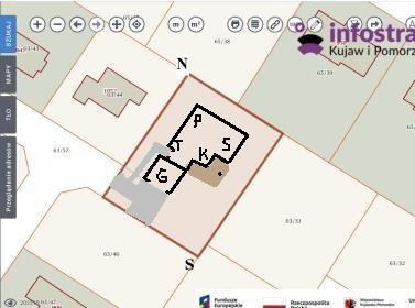

Elfir 15.09.2020 13:37 Zgłoś naruszenie Udostępnij Napisano 15 Września 2020 Może tak: garaż dostawiony do bryły domu, połączony wiatrołapem. S - salon, K - kuchnia, P - pokój, gabinet, T toaleta. pomiędzy toaletą a pokojem schody na podddasze. Bryła wcięta - podcień na taras. Cytuj Odnośnik do komentarza https://forum.murator.pl/topic/257258-dom-z-wjazdem-od-zachodu-problem/#findComment-7839699 Udostępnij na innych stronach Więcej opcji udostępniania
