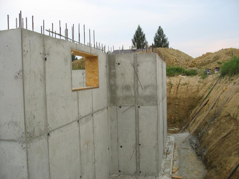

Robinson74 23.09.2020 19:28 Autor Zgłoś naruszenie Udostępnij Napisano 23 Września 2020 (edytowane) Obiecałem, że jak znajdę jeszcze jakieś zdjęcia, to dam znać. Oto zdjęcie tego feralnego narożnika po wylaniu ścian piwnicy. I jeszcze jedno. Na tym zdjęciu pod ścianą w tym narożniku widać takie czarne mazidło. To pomyłkowo zastosowana hydroizolacja typu flex zamiast sztywnej jak w pozostałej części, ale to raczej niemożliwe, żeby to mogło spowodować pęknięcie. Tu widać zbrojenie tego narożnika - 19 września 2019. Strop zalany 20 września 2019. Jeszcze w ten sam dzień gdzieniegdzie nad strzemionami pojawiły się rysy. Edytowane 23 Września 2020 przez Robinson74 Cytuj Odnośnik do komentarza https://forum.murator.pl/topic/257438-p%C4%99kni%C4%99cia-stropu/#findComment-7842435 Udostępnij na innych stronach Więcej opcji udostępniania

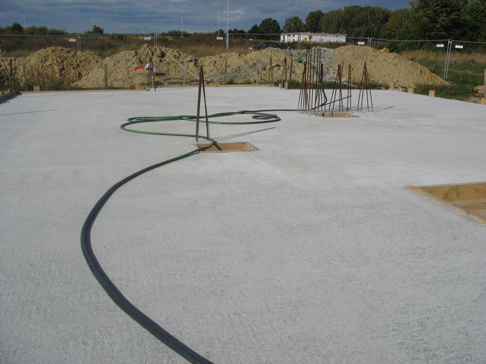

Robinson74 23.09.2020 19:53 Autor Zgłoś naruszenie Udostępnij Napisano 23 Września 2020 (edytowane) Strop tydzień później, niczym nie obciążany i w miarę możliwości pielęgnowany. 2 października 2019 - hydroizolacja pod przyszłymi ścianami parteru. 6 października 2019 strop obciążony bloczkami z betonu komórkowego (16 dni po wylaniu stropu), ale w piwnicy większość stempli nadal stoi. Ściany parteru, 12 października 2019. Edytowane 23 Września 2020 przez Robinson74 Cytuj Odnośnik do komentarza https://forum.murator.pl/topic/257438-p%C4%99kni%C4%99cia-stropu/#findComment-7842460 Udostępnij na innych stronach Więcej opcji udostępniania
