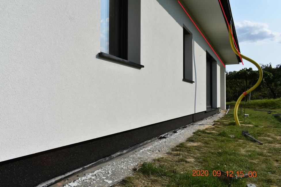

MiroMirek 02.10.2020 18:06 Zgłoś naruszenie Udostępnij Napisano 2 Października 2020 dzień dobry, mam podbitkę tynkowaną, poddasze nieużytkowe ( brak ocieplenia), poszycie to płyty OSB , na to papa i dachówka ceramiczna, dach kopertowy. Właśnie mnie olśniło , że podbitka powinna być wentylowana od dołu ?, jeżeli powinna być wentylowana to czy ktoś ma wiedzę co jaką odległość powinienem dać otwory wentylacyjne w podbitce ? ( chciałbym okrągłe bo to łatwiej otwornicą nawiercić. pozdrawiam Cytuj Odnośnik do komentarza https://forum.murator.pl/topic/257656-wentylacja-podbitki/ Udostępnij na innych stronach Więcej opcji udostępniania
Kaizen 02.10.2020 18:49 Zgłoś naruszenie Udostępnij Napisano 2 Października 2020 Właśnie mnie olśniło , że podbitka powinna być wentylowana od dołu ?, jeżeli powinna być wentylowana Czy to znaczy, że ocieplenie elewacji masz dociągnięte i szczelnie połączone z deskowaniem? Jak masz wentylowane poddasze? Cytuj Odnośnik do komentarza https://forum.murator.pl/topic/257656-wentylacja-podbitki/#findComment-7845744 Udostępnij na innych stronach Więcej opcji udostępniania
MiroMirek 02.10.2020 19:00 Autor Zgłoś naruszenie Udostępnij Napisano 2 Października 2020 (edytowane) Czy to znaczy, że ocieplenie elewacji masz dociągnięte i szczelnie połączone z deskowaniem? Jak masz wentylowane poddasze? mam szczelinę pomiędzy ociepleniem elewacji a poszyciem z OSB. Natomiast nie mam otworów wentylacyjnych w samej podbitce. Na dole dachu (około 1 metra powyżęj wieńca do ktorego są zamocowane bezpośrednio wiązary ) mam zamontowane kominki icopala vent'x i tak samo u góry dachu , do tego u góry mam dwa kominki wentylacyjne Braas'a , I teraz tak się zastanawiam czy dać te kratki wentylacyjne w podbitce czy też może te kominki Icopala na dole dachu ale powyżej okapu wystarczą ? pozdrawiam Edytowane 2 Października 2020 przez MiroMirek Cytuj Odnośnik do komentarza https://forum.murator.pl/topic/257656-wentylacja-podbitki/#findComment-7845748 Udostępnij na innych stronach Więcej opcji udostępniania
