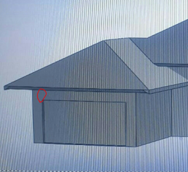

dedert 31.10.2020 10:32 Zgłoś naruszenie Udostępnij Napisano 31 Października 2020 Po rozszalowaniu garażu wyszły takie raki w nadprożu nad bramą. Nadproże 50cm wysokości, zbrojone 6x16 dołem. Miejsce zaznaczone na modelu 3D. Jaka zaprawa była by odpowiednią żeby to zakryć? Czytałem o krakoll geolite 40 oraz sika 13f z tym że to drugie wymaga gruntowania. Kiedy wymagane jest gruntowanie takich raków? Cytuj Odnośnik do komentarza https://forum.murator.pl/topic/258252-raki-w-nadpro%C5%BCu/ Udostępnij na innych stronach Więcej opcji udostępniania
