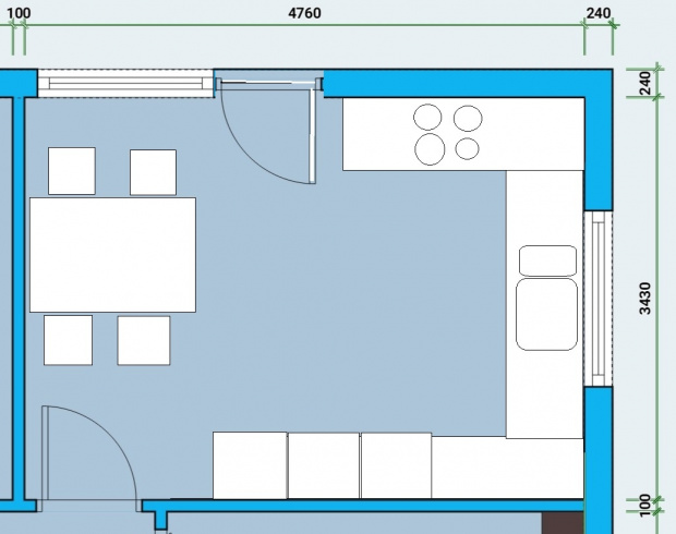

ololek 02.11.2020 19:16 Zgłoś naruszenie Udostępnij Napisano 2 Listopada 2020 Jak rozmieścić kuchnie aby stół 150x90 był przy szerokim oknie. Dodatkowo drzwi balkonowe 90cm. Wymiary kuchni tak jak widać na zdjeciu. Okna można przestawiać powiększać. Okna od wschodu i północy balkonowe. Wejście do kuchni musi zostać jak jest. . Cytuj Odnośnik do komentarza https://forum.murator.pl/topic/258319-aran%C5%BCacja-kuchni-w-domu/ Udostępnij na innych stronach Więcej opcji udostępniania
Elfir 03.11.2020 00:21 Zgłoś naruszenie Udostępnij Napisano 3 Listopada 2020 (edytowane) skoro okna dowolnie, to daj duże okno tam gdzie teraz małe i tam daj stół. A obok balkonowe. I masz możliwość zabudowy w U lub L pozostałych ścian. Edytowane 3 Listopada 2020 przez Elfir Cytuj Odnośnik do komentarza https://forum.murator.pl/topic/258319-aran%C5%BCacja-kuchni-w-domu/#findComment-7856722 Udostępnij na innych stronach Więcej opcji udostępniania
ololek 05.11.2020 11:00 Autor Zgłoś naruszenie Udostępnij Napisano 5 Listopada 2020 skoro okna dowolnie, to daj duże okno tam gdzie teraz małe i tam daj stół. A obok balkonowe. I masz możliwość zabudowy w U lub L pozostałych ścian. nie za mało miejsca na przejście między krzesłem a rogiem mebla? Ile by musiało być miejsca? Cytuj Odnośnik do komentarza https://forum.murator.pl/topic/258319-aran%C5%BCacja-kuchni-w-domu/#findComment-7857436 Udostępnij na innych stronach Więcej opcji udostępniania
Elfir 05.11.2020 15:50 Zgłoś naruszenie Udostępnij Napisano 5 Listopada 2020 na oko wychodzi 100 cm (szerzej od drzwi, które maja 80 cm) Cytuj Odnośnik do komentarza https://forum.murator.pl/topic/258319-aran%C5%BCacja-kuchni-w-domu/#findComment-7857530 Udostępnij na innych stronach Więcej opcji udostępniania
E-Rzecznik Śnieżka 11.11.2020 22:19 Zgłoś naruszenie Udostępnij Napisano 11 Listopada 2020 Prezentujemy takie ustawienie, które stawia na dużą ilość miejsca w szafkach i sporą ilość blatu roboczego ale stół pod oknem nie może być bardzo duży. Cytuj Odnośnik do komentarza https://forum.murator.pl/topic/258319-aran%C5%BCacja-kuchni-w-domu/#findComment-7859421 Udostępnij na innych stronach Więcej opcji udostępniania
