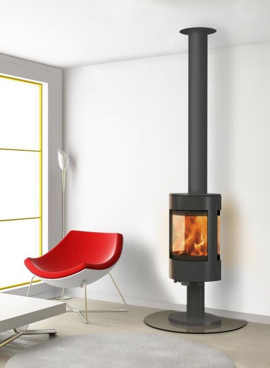

uciu 05.11.2020 06:26 Zgłoś naruszenie Udostępnij Napisano 5 Listopada 2020 (edytowane) Potrzebuję porady jak to dobrze połączyć. Kominek DOVRE ASTRO który ma być podłączony tak Dom parterowy. Komin blaszany 2ścienny MK ŻARY zaczyna się od stropu na strychu. Między strychem a pomieszczeniem mieszkalnym jest zastosowana oryginalna przelotka przez strop Problem polega na tym, że ta przelotka od dołu jest węższa (ma 147mm) i nie można tego podłączyć zgodnie ze sztuka ze dolna rura zawsze wchodzi w górną. To połączenie wychodzi odwrotnie...że na rurę przelotki muszę nasunąć rurę z kominka.. Może tak być? Edytowane 5 Listopada 2020 przez uciu Cytuj Odnośnik do komentarza https://forum.murator.pl/topic/258368-%C5%82%C4%85czenie-rur-spalinowych-kominkakozy/ Udostępnij na innych stronach Więcej opcji udostępniania
Wojtek_796 06.11.2020 17:31 Zgłoś naruszenie Udostępnij Napisano 6 Listopada 2020 Cześć, zgodnie ze sztuką górna rura powinna wchodzić w niższą. Tak i tylko tak.Dokładnie tak samo, jak to się robi pionach kanalizacyjnych.Chodzi o spływ skroplin w kanale dymowym. Cytuj Odnośnik do komentarza https://forum.murator.pl/topic/258368-%C5%82%C4%85czenie-rur-spalinowych-kominkakozy/#findComment-7857958 Udostępnij na innych stronach Więcej opcji udostępniania
Kominki Piotr Batura 07.11.2020 08:56 Zgłoś naruszenie Udostępnij Napisano 7 Listopada 2020 Do tego co Wojtek dodam, że na piecyku tez musisz coś wykombinować, a nie kielichem na króciec. Co z odległościami od drewna? "Oryginalna" przelotka wymaga zastosowania odległości od drewna, jeśli takie tam masz....http://blog.kominki-batura.pl/montaz-komina-i-piecyka-w-domu-z-drewna/ Cytuj Odnośnik do komentarza https://forum.murator.pl/topic/258368-%C5%82%C4%85czenie-rur-spalinowych-kominkakozy/#findComment-7858086 Udostępnij na innych stronach Więcej opcji udostępniania
uciu 07.11.2020 19:05 Autor Zgłoś naruszenie Udostępnij Napisano 7 Listopada 2020 (edytowane) Dzięki za porady. Z drewnem w okolicy nie ma problemu bo dom murowany i na podlodze plytki. Troche mnie zaskoczyliscie tymi połączeniami... Po prostu na króciec z kozy nasadzilem rure kielichem na dół... czemu z kozy wystaje króciec a nie kielich? Nawet w instrukcji pisza by nasadzic rure 150;-/ Z tymi skroplinami ma to sens ale u mnie ew skropliny/zacinajacy deszcz leci gdzie indziej co widac na fotce. Edytowane 7 Listopada 2020 przez uciu Cytuj Odnośnik do komentarza https://forum.murator.pl/topic/258368-%C5%82%C4%85czenie-rur-spalinowych-kominkakozy/#findComment-7858228 Udostępnij na innych stronach Więcej opcji udostępniania
Wojtek_796 07.11.2020 21:31 Zgłoś naruszenie Udostępnij Napisano 7 Listopada 2020 (edytowane) Zdjęcie dzięki Google. Ta czarna kałuża to nie deszczówka. Strasznie śmierdzi, powoduje dyskomfort i jest przyczyną tworzenia na forum muratora wątków pt. "nie róbcie kominków w domu". Pamiętaj, że ze spalenia kilograma drewna powstaje około 0,6 - 0,8 litra wody. Spaliny z drewna to (prócz azotu) brudna para wodna. Chłodzona blacha rury dymowej to świetne miejsce na kondensację przesyconych parą wodną gazów. Jest o tym dużo w internecie. A że "męskie" wyjścia z wszelkiego rodzaju wkładów i piecyków to nagminny błąd i przykład jakiegoś niezrozumiałego uporu, to smutny fakt. Także kształtki renomowanych firm wymuszają odmienny, niż prawidłowy, bieg rur. Chodzi mi o przejścia przez ściany, adaptery itp. Tak Panie i Panowie - strzelajmy sobie w kolano dalej. Twoja kształtka jest dobra. Edytowane 7 Listopada 2020 przez Wojtek_796 Cytuj Odnośnik do komentarza https://forum.murator.pl/topic/258368-%C5%82%C4%85czenie-rur-spalinowych-kominkakozy/#findComment-7858264 Udostępnij na innych stronach Więcej opcji udostępniania
