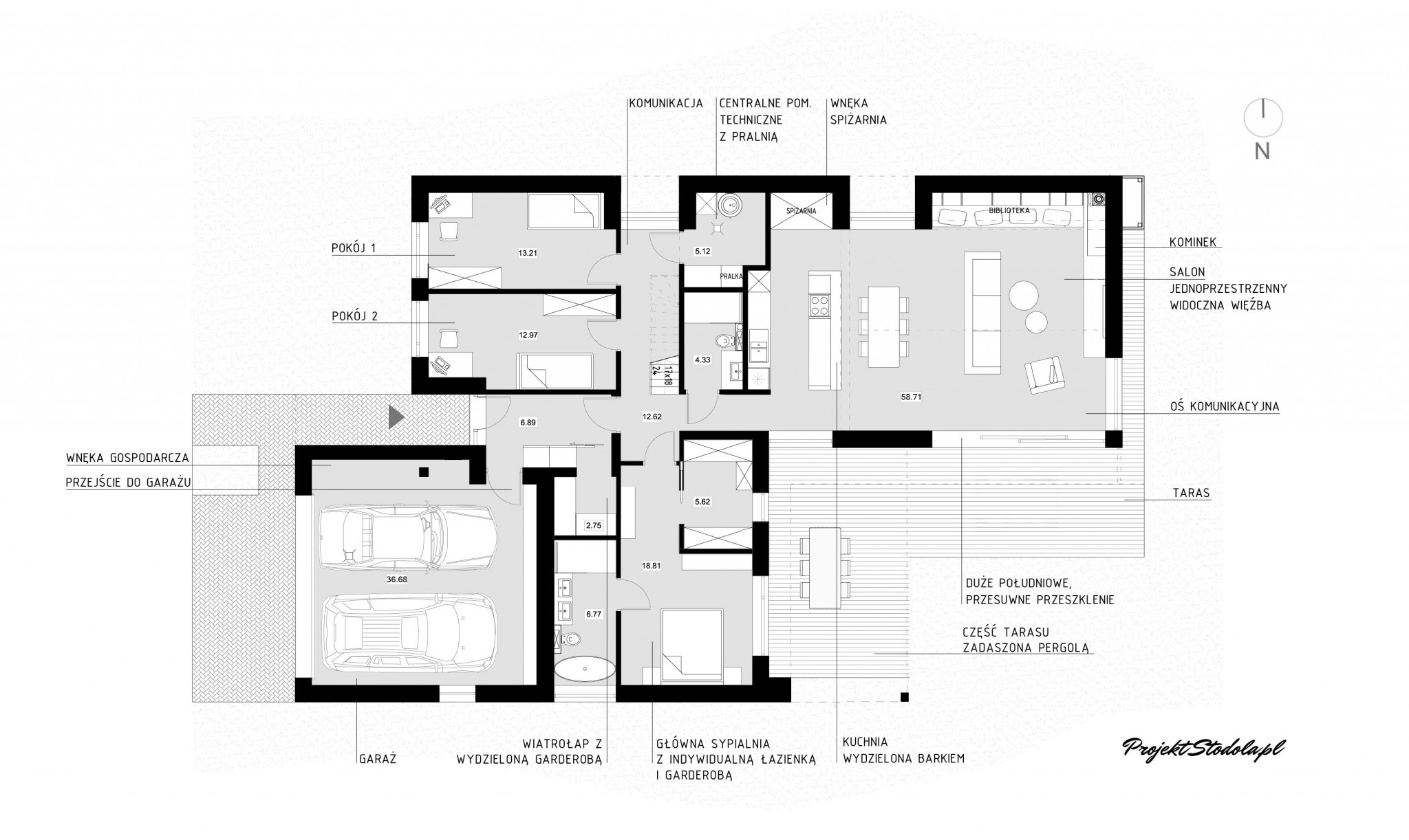

acca5 15.11.2020 09:32 Zgłoś naruszenie Udostępnij Napisano 15 Listopada 2020 Jest to projekt parterowego domu M-stodola Czy moje planowane zmiany nie zepsują tego projektu Chciałabym zmniejszyć dwie sypialnie z przodu- nie sa mi potrzebne tak duże- pełnić role będą gościnnej Zmniejszyć garaż o pól samochodu- mam jedno auto a potrzebne mi miejsce na rzeczy ogrodowe,, rower itp jednocześnie zmniejszyć łazienkę główną o wannę- tylko prysznic ma być. Przesuną kominek kolo okna w salonie -aby nie nosić drzewa przez cały salon myślę jeszcze o zmianie kata dachu na 30stopni, nie będzie poddasza użytkowego. Czy jest na forum ktoś kto buduje podobny lub może ten sam projekt?? Cytuj Odnośnik do komentarza https://forum.murator.pl/topic/258564-projekt-m-stodo%C5%82a-pracownia-projektstodo%C5%82a/ Udostępnij na innych stronach Więcej opcji udostępniania
Elfir 15.11.2020 15:53 Zgłoś naruszenie Udostępnij Napisano 15 Listopada 2020 przy tylu zmianach taniej chyba ci wyjdzie indywidualny Cytuj Odnośnik do komentarza https://forum.murator.pl/topic/258564-projekt-m-stodo%C5%82a-pracownia-projektstodo%C5%82a/#findComment-7860439 Udostępnij na innych stronach Więcej opcji udostępniania
acca5 15.11.2020 16:15 Autor Zgłoś naruszenie Udostępnij Napisano 15 Listopada 2020 Elfir a co sądzisz o tym projekcie swoim doświadczonym okiem? Cytuj Odnośnik do komentarza https://forum.murator.pl/topic/258564-projekt-m-stodo%C5%82a-pracownia-projektstodo%C5%82a/#findComment-7860445 Udostępnij na innych stronach Więcej opcji udostępniania
Elfir 15.11.2020 16:43 Zgłoś naruszenie Udostępnij Napisano 15 Listopada 2020 dziwię się, że garaż nie jest zamieniony miejscami z sypialniami.Zajmuje niepotrzebnie południowa elewację.A przy odwrotnym układzie można byłoby zrobić przejście garaż -kuchnia przez spiżarkę. Trochę wąski korytarzyk do salonu Cytuj Odnośnik do komentarza https://forum.murator.pl/topic/258564-projekt-m-stodo%C5%82a-pracownia-projektstodo%C5%82a/#findComment-7860456 Udostępnij na innych stronach Więcej opcji udostępniania
