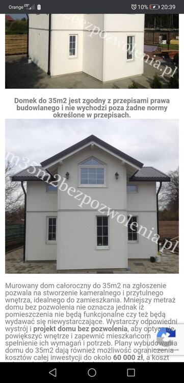

matgaw 20.11.2020 20:26 Zgłoś naruszenie Udostępnij Napisano 20 Listopada 2020 Witam planuje budowę domu i mam wielki dylemat pod względem wyboru proszę o podpowiedź Dzialka ma 20 arów do wyboru są 2 projekty jeden 63m2 drugi 35m2 plus poddasze 35m2. I moje pytanie czy gdybym wybudował ten dom na zgłoszenie i chcialbym w nim mieszkac czyli musial bym przekształcić go na mieszkalny plus poddasze użytkowe czy koszty takie domku z tymi przekształceniami i wszystkimi dokumentami potrzebnymi do zamieszkania będą większe od postawienia tego drugiego 63m parterówka? Cytuj Odnośnik do komentarza https://forum.murator.pl/topic/258677-wyb%C3%B3r-pod-wzgl%C4%99dem-kosztow/ Udostępnij na innych stronach Więcej opcji udostępniania
bajprzeznet 21.11.2020 01:28 Zgłoś naruszenie Udostępnij Napisano 21 Listopada 2020 Tutaj na forum chyba mało kto przekształcał dom 35m2 - koszt to podobno ok 4-6 tys PLN. Czy to taniej czy drożej? Moim zdaniem podobnie, może trochę taniej jest przekształcić, zależy ile skasuje kier-bud. Dom 35m2 (pamiętaj ze to jest 35m2 po zewnętrznej, a nie w środku!) ma taki plus że stawiasz go na zgłoszenie, więc nie musisz się trzymać aktualnych wytycznych co do izolacji itp, a przy przekształceniu potem raczej nie ma z tym problemu. Ale ten dom ma też minus - każda parterówka jest tysiąc razy wygodniejsza, szczególnie przy tak małej powierzchni. Przy domu 63m2 musisz wydać na projekt i adaptacje, czyli ok 4 tys zł, potem jak otrzymasz PnB to kierbud i można budować z uwzględnieniem norm EP - czyli odpowiednie ogrzewaniem, cwu, czy izolacja - wszystko musi się zmieścić w limicie. Więc tutaj 35m2 na zgłoszenie bedzie na pewno tańsze i da ci więcej swobody. Ja serio jestem fanem koncepcji domków na zgłoszenie itp, ale powiem tak - moim zdaniem budował bym go tylko w opcji kiedy finansowo nie byłbym w stanie zabrać się za budowę tego 63m2 i ta koncepcja miała by się nie zmienić. W innej opcji - stawiać normalny dom, będzie wygodniej. Jeszcze pojawia się ważne pytanie - jak dużo możesz zrobić samemu? Czy wszystko zostawiasz wykonawcom? Cytuj Odnośnik do komentarza https://forum.murator.pl/topic/258677-wyb%C3%B3r-pod-wzgl%C4%99dem-kosztow/#findComment-7862017 Udostępnij na innych stronach Więcej opcji udostępniania
matgaw 21.11.2020 08:44 Autor Zgłoś naruszenie Udostępnij Napisano 21 Listopada 2020 Pracuje w budownictwie jestem w stanie sam zrobić dosłownie wszystko będę miał pomoc rodziny i znajomych więc wynajęcie firmy nie wchodzi w grę duża oszczędność. Głównie właśnie chodzi gotówkę ponieważ mam już kredyt na działkę, i planowałem wziasc jeszcze jeden lecz tylko do 100 tys żeby mieć pieniądze na materiał od razu. Domek 63 m według wytucznych kosztował hy 100 tys pod klucz a 35m2 kolo 60 ruznic 40 tys jest duża. Według projektu dom 35m ma 27m2 urzytkowych tragedia nie ma lecz najbardziej przerażają mnie sprawy papierkowe przekształcenia poddasza i na mieszkanie że coś może pójść nie tak Cytuj Odnośnik do komentarza https://forum.murator.pl/topic/258677-wyb%C3%B3r-pod-wzgl%C4%99dem-kosztow/#findComment-7862044 Udostępnij na innych stronach Więcej opcji udostępniania
swierol 21.11.2020 09:52 Zgłoś naruszenie Udostępnij Napisano 21 Listopada 2020 Skoro pytasz to odpowiem:) Wybrałbym bez wahania projekt 63m2, bardzo prosty, ładny i jak na ten metraż wygodny. Gdyby się ukazał kilka miesięcy wcześniej pewnie bym go kupił ale wcześnie zamówiłem projekt indywidualny 70m2. Jak go kupisz i złożysz zgłoszenie (bo możesz te 63m2 zbudować na zgłoszenie) to może zdążysz aby objęły Cię aktualne WT bo chyba od 2021 wchodzą nowe. Te malutkie domki z poddaszem mają swój klimat a i owszem ale szkoda miejsca na schody itd. Tym bardziej jak możesz i potrafisz zrobić wszystko sam to z tym parterowym będzie chyba wygodniej bo obędzie się bez wysokiego wnoszenia pustaków itd. Cytuj Odnośnik do komentarza https://forum.murator.pl/topic/258677-wyb%C3%B3r-pod-wzgl%C4%99dem-kosztow/#findComment-7862057 Udostępnij na innych stronach Więcej opcji udostępniania

bajprzeznet 21.11.2020 23:56 Zgłoś naruszenie Udostępnij Napisano 21 Listopada 2020 Dalej twierdze że jeśli rozważasz opcje 63m2, czyli finansowo jest ona w twoim zasięgu to brałbym się za 63m2, mimo wszystkich upierdliwosci związanych ze spełnieniem norm WT, papierologią, odbiorami itp. Opcje 35m2 brałbym pod uwagę wakacyjnie, lub dla maks 2 osób przy bardzo, bardzo ograniczonym budżecie, wtedy ok. Postawić jedno 35m2 to nie problem, ale co jeśli np. za rok zmienią przepisy, utrudnia przekształcenie, albo możliwość rozbudowy? Jeśli naprawdę aspekt finansowy jest tak mega ważny, i nie chcesz brać kredytów itp, to ok można rozważyć opcje 35m2 z użytkowym poddaszem - będzie pewnie trochę taniej, ale minusy względem 63m2 będą spore. Planowałem budować 60-65, wyszło niecałe 75m2 i jest optymalnie. Nawet pare m2 więcej by nie zaszkodziło, ale jakby było 65m2 też bym dał rade... Cytuj Odnośnik do komentarza https://forum.murator.pl/topic/258677-wyb%C3%B3r-pod-wzgl%C4%99dem-kosztow/#findComment-7862290 Udostępnij na innych stronach Więcej opcji udostępniania
