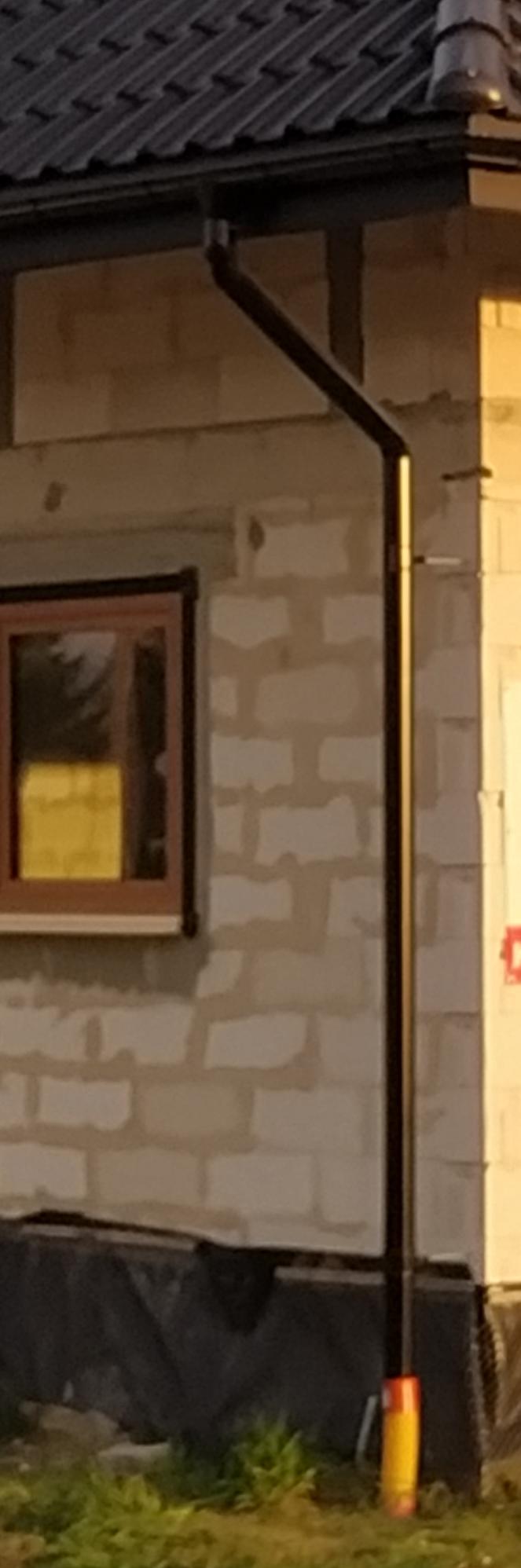

Robinson74 09.12.2020 11:30 Zgłoś naruszenie Udostępnij Napisano 9 Grudnia 2020 A czy założenie docelowych spustów jest jakimś błędem? Cytuj Odnośnik do komentarza https://forum.murator.pl/topic/258688-%C5%BC%C3%B3lte-rury-spustowe-czy-konieczne/#findComment-7867903 Udostępnij na innych stronach Więcej opcji udostępniania
kemot_p 09.12.2020 11:36 Zgłoś naruszenie Udostępnij Napisano 9 Grudnia 2020 A trafisz potem w te dziury, jak przykleisz ocieplenie? Czy będzie wiercił nowe?Ja zrobiłem tak jak pisze Pan Andrzej. Dekarze motując dach założyli kolanka tylko w odwrotną stronę. Pewnie to rozwiązanie nie sprawdzi się przy dachu z małym okapem - woda odbijająca się od ziemi będzie pryskać na mur. U mnie się sprawdziło. Cytuj Odnośnik do komentarza https://forum.murator.pl/topic/258688-%C5%BC%C3%B3lte-rury-spustowe-czy-konieczne/#findComment-7867905 Udostępnij na innych stronach Więcej opcji udostępniania
Andrzej Wilhelmi 09.12.2020 15:12 Zgłoś naruszenie Udostępnij Napisano 9 Grudnia 2020 A czy założenie docelowych spustów jest jakimś błędem? [ATTACH=CONFIG]451002[/ATTACH] Nie jest. natomiast montując izolację cieplną trzeba je zdemontować. Trzeba znać dokładną grubość izolacji cieplnej + klej i warstwy zewnętrzne. Mocowanie jest na długiej śrubie mało stabilne do tego mostek. Reasumując rury są zakładane, ściągane, gdzieś odkładane (narażone na uszkodzenia), powinny być poznaczone bo inaczej mogą nie pasować i ponownie zakładane. Pozdrawiam. Cytuj Odnośnik do komentarza https://forum.murator.pl/topic/258688-%C5%BC%C3%B3lte-rury-spustowe-czy-konieczne/#findComment-7867963 Udostępnij na innych stronach Więcej opcji udostępniania
