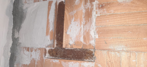

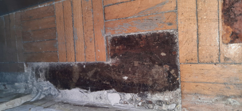

Boncki 05.12.2020 09:10 Zgłoś naruszenie Udostępnij Napisano 5 Grudnia 2020 Witam, Kupiłem mieszkanie z lat 70-tych w którym to na całej podłodze jest położony parkiet .Próbowałem się dowiedzieć w którym roku był położony aby wykluczyć lub potwierdzić czy był klejony na subit. Wiadomo że gdyby było to grubo przed 96 rokiem wtedy prawie ze 100 % pewnością mógłbym podejrzewać że to subit. Na razie oderwałem kilka klepek i oto co się ukazało... Oceńcie proszę czy to wygląda na to rakotwórcze świństwo. W mieszkaniu nie śmierdzi,nawet oderwana klapka nie wydaje się cuchnąć tak jak to niektórzy opisują przy subicie. Klej jest koloru brązowego,na klepce wygląda jak bursztyn. Cytuj Odnośnik do komentarza https://forum.murator.pl/topic/258989-czy-to-subit/ Udostępnij na innych stronach Więcej opcji udostępniania
jnow1 05.12.2020 14:05 Zgłoś naruszenie Udostępnij Napisano 5 Grudnia 2020 Zeszlifuj to do betonu - nie warto się truć. Cytuj Odnośnik do komentarza https://forum.murator.pl/topic/258989-czy-to-subit/#findComment-7866778 Udostępnij na innych stronach Więcej opcji udostępniania
Boncki 05.12.2020 15:15 Autor Zgłoś naruszenie Udostępnij Napisano 5 Grudnia 2020 Czyli jednak to subit? Na innych zdjęciach w necie jest to o wiele ciemniejsze w zasadzie czarne jak smoła Cytuj Odnośnik do komentarza https://forum.murator.pl/topic/258989-czy-to-subit/#findComment-7866794 Udostępnij na innych stronach Więcej opcji udostępniania
d7d 06.12.2020 16:32 Zgłoś naruszenie Udostępnij Napisano 6 Grudnia 2020 To jest parkiet czy mozaika parkietowa? Podaj jakie ma wymiary. Cytuj Odnośnik do komentarza https://forum.murator.pl/topic/258989-czy-to-subit/#findComment-7867068 Udostępnij na innych stronach Więcej opcji udostępniania
Bertha 07.12.2020 00:27 Zgłoś naruszenie Udostępnij Napisano 7 Grudnia 2020 (edytowane) To mozaika, widać po układzie, parkiet ma pióro i wpust. To może być jakiś klej do wykładzin, było coś takie brązowe lecz nazwy nie pamiętam. Subit był zdecydowanie czarny, jak smoła czy lepik.. Edytowane 7 Grudnia 2020 przez Bertha parkiet ma pióro i wpust. Cytuj Odnośnik do komentarza https://forum.murator.pl/topic/258989-czy-to-subit/#findComment-7867219 Udostępnij na innych stronach Więcej opcji udostępniania
d7d 07.12.2020 18:34 Zgłoś naruszenie Udostępnij Napisano 7 Grudnia 2020 Masz rację.Tak, wygląda jak mozaika a nie jak parkiet. Pytałem dla upewnienia się.Mozaika raczej była klejona na "specjalny" klej a nie na subit. Cytuj Odnośnik do komentarza https://forum.murator.pl/topic/258989-czy-to-subit/#findComment-7867415 Udostępnij na innych stronach Więcej opcji udostępniania
Bertha 07.12.2020 18:48 Zgłoś naruszenie Udostępnij Napisano 7 Grudnia 2020 Ten typowy klej do mozaiki był biały, podobny do wikolu, na sucho po latach przypominał smalec lub ceres. Był znacznie droższy niż subit, a mozaika i tak się odklejała, może z powodu byle jakiego przygotowania podłoża. Widziałem go pod odklejoną mozaiką w blokach z lat 60'. Cytuj Odnośnik do komentarza https://forum.murator.pl/topic/258989-czy-to-subit/#findComment-7867420 Udostępnij na innych stronach Więcej opcji udostępniania
Boncki 08.12.2020 11:46 Autor Zgłoś naruszenie Udostępnij Napisano 8 Grudnia 2020 Klepka ma wymiary 20x100x10 mm i nie posiada pióra ani wpustu. Dziękuję wszystkim za porady. Cytuj Odnośnik do komentarza https://forum.murator.pl/topic/258989-czy-to-subit/#findComment-7867579 Udostępnij na innych stronach Więcej opcji udostępniania
