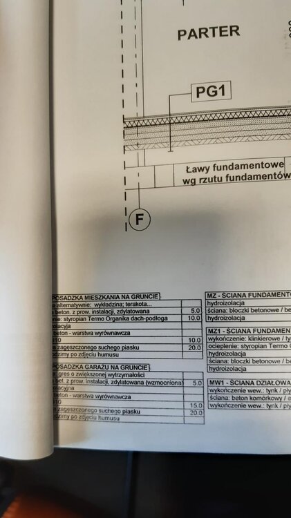

To_maszom3 14.12.2020 10:23 Zgłoś naruszenie Udostępnij Napisano 14 Grudnia 2020 Podepnę się pod temat. Miałem ostatnio pomiar okien i pytali jaka będzie grubość wylewki, ile mają uwzględnić przy montażu HS i bramy garażowej. Czy dobrze czytam projekt aby w garażu było 5 cm wylewki a w części mieszkalnej 10 cm styropianu plus 5 cm wylewki? Cytuj Odnośnik do komentarza https://forum.murator.pl/topic/259027-ile-dali%C5%9Bcie-styro-na-chudziak-pod-posadzk%C4%99/#findComment-7869336 Udostępnij na innych stronach Więcej opcji udostępniania
To_maszom3 14.12.2020 10:28 Zgłoś naruszenie Udostępnij Napisano 14 Grudnia 2020 Podepnę się pod temat. Miałem ostatnio pomiar okien i pytali jaka będzie grubość wylewki, ile mają uwzględnić przy montażu HS i bramy garażowej. Czy dobrze czytam projekt aby w garażu było 5 cm wylewki a w części mieszkalnej 10 cm styropianu plus 5 cm wylewki? Jak tu mogę dołączyć załącznik? Cytuj Odnośnik do komentarza https://forum.murator.pl/topic/259027-ile-dali%C5%9Bcie-styro-na-chudziak-pod-posadzk%C4%99/#findComment-7869338 Udostępnij na innych stronach Więcej opcji udostępniania
To_maszom3 14.12.2020 10:30 Zgłoś naruszenie Udostępnij Napisano 14 Grudnia 2020 Cytuj Odnośnik do komentarza https://forum.murator.pl/topic/259027-ile-dali%C5%9Bcie-styro-na-chudziak-pod-posadzk%C4%99/#findComment-7869340 Udostępnij na innych stronach Więcej opcji udostępniania
