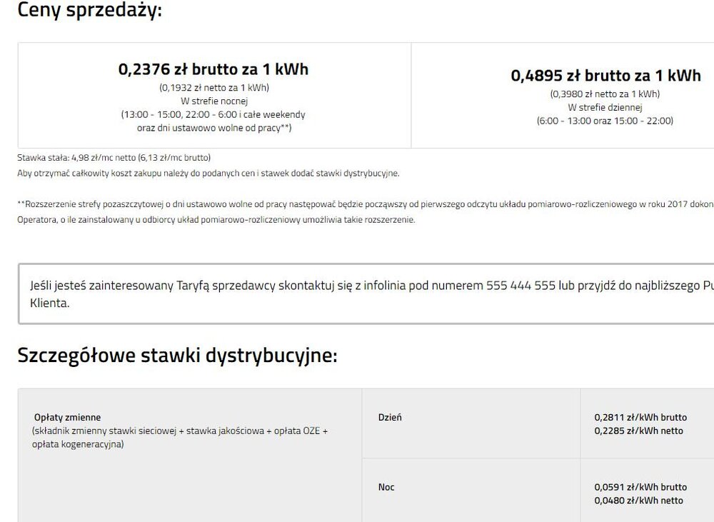

Tom1000k 14.01.2021 20:06 Zgłoś naruszenie Udostępnij Napisano 14 Stycznia 2021 (edytowane) I co w tym racjonalnego? (...) Mit, że przy podłogówce grzanie tylko w taniej strefie jest niekomfortowy IMO wynika z tego, że w dziennym okienku ktoś nie podbił (albo za mało) ogrzewanie i przez zyski słoneczne i bytowe ogrzewanie się nie odpaliło albo wyprodukowało za mało ciepła. Może i masz rację, z tym że ja grzeję grzejnikami, nie podłogówką. Ale sprawdzę to, bo mogę, a jeszcze trochę zimy zostało do testów. Mi wychodzi nie 0,7455/0,3198 , jak pisałeś, tylko 0,7706/0,2967. A i to są stawki 2021 - bo prąd w zeszłym roku w drogiej był o ponad grosz tańszy a w taniej o 0,7gr. Inny okręg, inne ceny. U mnie jest tak (i są to ceny właśnie na 2021r): Od G11 owszem. Ale w zeszłym roku w Tauronie prąd w taniej kosztował tyle samo w G12 i G12w - za to drogi był w G12 był o 2,5gr tańszy. Przez to G12w przestało się w Tauronie opłacać Ale to wyliczenie, które przedstawiłem jest dla cen na 2021r. W tym roku G12W opłaca się praktycznie każdemu, kto przejdzie z G11 Z kolei w G12 cena jest odpowiednio 0,7143/0,3144, ale te 0,0312 taniej w drogiej i 0,054 taniej w taniej raczej nie zrekompensuje weekendów i świąt. Edytowane 14 Stycznia 2021 przez Tom1000k Cytuj Odnośnik do komentarza https://forum.murator.pl/topic/259721-pompa-ciep%C5%82a-czy-piec-elektryczny/#findComment-7878720 Udostępnij na innych stronach Więcej opcji udostępniania
