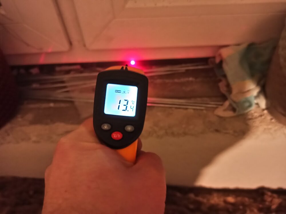

ejay3 22.01.2021 20:16 Zgłoś naruszenie Udostępnij Napisano 22 Stycznia 2021 Witam proszę o poradę jak i czym to uszczelnić by w przyszłości nie przemarzało. Montażysta umywa ręce że jak da piankę i zamontuje parapet wewnętrzny to będzie dobrze, jakieś porady jak walczyć z nieuczciwą firmą. Przyznam ze wole to zrobić samemu zabezpieczyć na lata. Proszę o sugestie Cytuj Odnośnik do komentarza https://forum.murator.pl/topic/260038-l%C3%B3d-pod-oknem/ Udostępnij na innych stronach Więcej opcji udostępniania
marcinbbb 22.01.2021 20:37 Zgłoś naruszenie Udostępnij Napisano 22 Stycznia 2021 (edytowane) na przyszłość jak będziesz budował kolejny dom weź sobie ciepły parapet za 20 PLN/m i ciepły montaż za jakieś 500 zł. za cały dom. Bo to żeś tu wkleił (zdjęcie) aż przeraża głupota i skrajna nieodpowiedzialność. Przed zakupem przeczytałeś coś o oknach czy od razu do firmy bo okna niezbędne? EDIT: ale specjalnie poszedłem do swojej nie ogrzewanej dobudówki sprawdzić jaka jest temperatura pod oknami: Na zewnątrz w tym momencie 5*C Edytowane 22 Stycznia 2021 przez marcinbbb Cytuj Odnośnik do komentarza https://forum.murator.pl/topic/260038-l%C3%B3d-pod-oknem/#findComment-7882091 Udostępnij na innych stronach Więcej opcji udostępniania
ejay3 22.01.2021 21:01 Autor Zgłoś naruszenie Udostępnij Napisano 22 Stycznia 2021 to jest dom z lat 80 wymieniałem okna w listopadzie wyrwane stare włozone nowe w dziury ciepły montaż... taśmy gdzie do elewacji na parapet ciepły potrzebna obróbka , okien sztuk 12 szły na piane na zewnątrz 0 stopni obróbka otworów to ze 2 dni roboty dlatego tak to zostało zrobione , zamarza tylko jedno okno bo nie mogli wykuć palonej czarnej starej cegły i dali bez listwy podprogowej. Pytam jak to zabezpieczyć doradzisz coś, od wewnątrz na piane dałem librucka sp925, od zewnątrz okna weszły w ocieplenia styro grubości 15cmedit gdy zamarzło na dworzu było -25 stopni(warminsko-mazurskie) Cytuj Odnośnik do komentarza https://forum.murator.pl/topic/260038-l%C3%B3d-pod-oknem/#findComment-7882102 Udostępnij na innych stronach Więcej opcji udostępniania

marcinbbb 22.01.2021 21:10 Zgłoś naruszenie Udostępnij Napisano 22 Stycznia 2021 data zdjęcia: 22-01-2021 21:16Przeczytaj swój post tak jak jest napisany bez interpunkcji: " wyrwane stare włozone nowe w dziury ciepły montaż...taśmy gdzie do elewacji na parapet ciepły potrzebna obróbka " Wiem z Twojego postu NIC masło maślane.A jeśli okna w warstwie izolacji to firmę bardzo pomiosło... że Ci przemarzaRatuj się XPS`em z najniższym możliwym współczynnikiem lambda 0,029 albo coś lepszego. Cytuj Odnośnik do komentarza https://forum.murator.pl/topic/260038-l%C3%B3d-pod-oknem/#findComment-7882107 Udostępnij na innych stronach Więcej opcji udostępniania
Kaizen 22.01.2021 21:45 Zgłoś naruszenie Udostępnij Napisano 22 Stycznia 2021 ] ale specjalnie poszedłem do swojej nie ogrzewanej dobudówki sprawdzić jaka jest temperatura pod oknami: [ATTACH=CONFIG]452310[/ATTACH] Na zewnątrz w tym momencie 5*C Wiesz, że ten laser to ozdóbka do zabawy z kotem? Taki termometr uśrednia całkiem spore kółko (rośnie wraz z odległością). https://www.merserwis.pl/m-blog/329-bledy-pomiary-pirometrem.html Cytuj Odnośnik do komentarza https://forum.murator.pl/topic/260038-l%C3%B3d-pod-oknem/#findComment-7882120 Udostępnij na innych stronach Więcej opcji udostępniania
Kaizen 22.01.2021 21:49 Zgłoś naruszenie Udostępnij Napisano 22 Stycznia 2021 Witam proszę o poradę jak i czym to uszczelnić by w przyszłości nie przemarzało. Montażysta umywa ręce że jak da piankę i zamontuje parapet wewnętrzny to będzie dobrze, jakieś porady jak walczyć z nieuczciwą firmą. Przyznam ze wole to zrobić samemu zabezpieczyć na lata. Proszę o sugestie Nie będzie dobrze. Ma być oprócz piany folia/taśma dookoła okna. Minimum od wewnątrz ale lepiej z obydwu stron. Piana przepuszcza powietrze i parę wodną. Zawilgocona degraduje się przez zamrażanie i rozmarzanie i w końcu wiatr hula całkiem swobodnie i parapet w niczym nie pomoże (chyba, że mowa o tzw. ciepłym parapecie). Cytuj Odnośnik do komentarza https://forum.murator.pl/topic/260038-l%C3%B3d-pod-oknem/#findComment-7882124 Udostępnij na innych stronach Więcej opcji udostępniania
marcinbbb 22.01.2021 22:26 Zgłoś naruszenie Udostępnij Napisano 22 Stycznia 2021 ]Wiesz, że ten laser to ozdóbka do zabawy z kotem? Taki termometr uśrednia całkiem spore kółko (rośnie wraz z odległością). https://www.merserwis.pl/m-blog/329-bledy-pomiary-pirometrem.html Nie no na zdjęciu widać mierzyłem z 30m i to przynajmniej Cytuj Odnośnik do komentarza https://forum.murator.pl/topic/260038-l%C3%B3d-pod-oknem/#findComment-7882151 Udostępnij na innych stronach Więcej opcji udostępniania
finlandia 23.01.2021 06:13 Zgłoś naruszenie Udostępnij Napisano 23 Stycznia 2021 Też niewiele rozumiem z tego opisu, tym bardziej ze zdjęcia (jakaś perspektywa makro?). Dopiero na drugim widać jakby te okna były praktycznie nieopianowane od spodu? To podparcie też jest tymczasowe - deseczki wypadną przy montażu parapetu (opadnie przy okazji). Tam powinny być dane na stałe klocki podporowe. Jeśli tam jest zapianowany tylko fragmencik to są w nim miejsca przewiewów i to trzeba wypełnić w całości pianą. Masz foto od zewnątrz? Cytuj Odnośnik do komentarza https://forum.murator.pl/topic/260038-l%C3%B3d-pod-oknem/#findComment-7882233 Udostępnij na innych stronach Więcej opcji udostępniania

finlandia 23.01.2021 10:14 Zgłoś naruszenie Udostępnij Napisano 23 Stycznia 2021 Czyli pod oknem jest pusta a izolację przed zimnem stanowi tylko parapet z blachy? Nowy? bo jeśli stary, to pewnie ma dziury po gwoździach którymi (nie tylko wieje). Jeśli pod tym oknem nie ma żadnej piany, to jak ma nie być lodu?! Przecież zapianowanie okien po całym obwodzie to podstawowa czynność montażu. Być może ta sama ekipa ma montować parapet to wtedy faktycznie uzupełnią pianę. Oby nie robili tego dopiero po ustawieniu parapetu, bo wtedy nie ma szans na dokładne wypełnienie przestrzeni pod oknem. Reasumując: nie widzę przeszkód, by to zrobić teraz (z wyczuciem, by nie wylazło do środka - chociaż to można bez problemu odciąć do montażu parapetu. Cytuj Odnośnik do komentarza https://forum.murator.pl/topic/260038-l%C3%B3d-pod-oknem/#findComment-7882273 Udostępnij na innych stronach Więcej opcji udostępniania
Kaizen 23.01.2021 10:56 Zgłoś naruszenie Udostępnij Napisano 23 Stycznia 2021 Nie no na zdjęciu widać mierzyłem z 30m i to przynajmniej Zaglądaleś do instrukcji? Jest taka odległość, przy której obszar pomiarowy jest najmniejszy a i to ma >1,5cm (odległość i wielkość zależy od optyki pirometru). Więc nie zmierzysz tym temperatury punktu i w instrukcji (przynajmniej w mojej) jest napisane, że powierzchnia mierzona powinna mieć średnicę co najmniej 2x większą, niż dla danej odległości obszar pomiarowy. Bliżej czy dalej - jest większy. Więc z Twojej fotki nic nie wynika - termometr położony w rogu (o wetkniętej sondzie nie wspominając) da dokładniejszy (i pewnie znacznie niższy) pomiar. http://forum.muratordom.pl/attachment.php?attachmentid=452316 Cytuj Odnośnik do komentarza https://forum.murator.pl/topic/260038-l%C3%B3d-pod-oknem/#findComment-7882280 Udostępnij na innych stronach Więcej opcji udostępniania

marcinbbb 23.01.2021 19:46 Zgłoś naruszenie Udostępnij Napisano 23 Stycznia 2021 Zaglądaleś do instrukcji? Jest taka odległość, przy której obszar pomiarowy jest najmniejszy a i to ma >1,5cm (odległość i wielkość zależy od optyki pirometru). Więc nie zmierzysz tym temperatury punktu i w instrukcji (przynajmniej w mojej) jest napisane, że powierzchnia mierzona powinna mieć średnicę co najmniej 2x większą, niż dla danej odległości obszar pomiarowy. Bliżej czy dalej - jest większy. Więc z Twojej fotki nic nie wynika - termometr położony w rogu (o wetkniętej sondzie nie wspominając) da dokładniejszy (i pewnie znacznie niższy) pomiar. Faktycznie mierzyłem framugę okna i ciepły parapet wyszło nam średnio że lodu ni chu chu nie widać. Chyba że bardzo chcesz to pójdę zrobie zdjęcie z 2 cm aby udowodnić Ci jaka tam temperatura panuje choć też pewnie nie uwierzysz i powiesz że podgrzałem suszarką. Cytuj Odnośnik do komentarza https://forum.murator.pl/topic/260038-l%C3%B3d-pod-oknem/#findComment-7882449 Udostępnij na innych stronach Więcej opcji udostępniania
Kaizen 23.01.2021 20:16 Zgłoś naruszenie Udostępnij Napisano 23 Stycznia 2021 Faktycznie mierzyłem framugę okna i ciepły parapet wyszło nam średnio że lodu ni chu chu nie widać. Chyba że bardzo chcesz to pójdę zrobie zdjęcie z 2 cm aby udowodnić Ci jaka tam temperatura panuje choć też pewnie nie uwierzysz i powiesz że podgrzałem suszarką. To po co wrzucasz zdjęcie o niczym nie świadczące? Dalej nie dotarło, jak działa pirometr, że chcesz z 2cm robić? Wskazanie będzie jeszcze mniej zbliżone do temperatury w rogu. Cytuj Odnośnik do komentarza https://forum.murator.pl/topic/260038-l%C3%B3d-pod-oknem/#findComment-7882461 Udostępnij na innych stronach Więcej opcji udostępniania
marcinbbb 23.01.2021 20:53 Zgłoś naruszenie Udostępnij Napisano 23 Stycznia 2021 Nie no pewnie lepiej doradzać ciepły montaż po montażu jak ty to robisz Pomiarów się czepiasz bo tu trza laboratoryjnie pomierzyć temperaturę z 3 świadkami bo pomiar może być przekłamany. U mnie lodu nie było a temperatura niepomierzalna wg. ciebie wynosiła jakieś - 15*C bo ta za daleko trzymałem, albo za blisko czort cię wie Cytuj Odnośnik do komentarza https://forum.murator.pl/topic/260038-l%C3%B3d-pod-oknem/#findComment-7882484 Udostępnij na innych stronach Więcej opcji udostępniania
