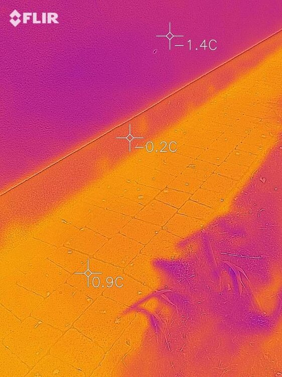

Kaizen 31.01.2021 01:20 Zgłoś naruszenie Udostępnij Napisano 31 Stycznia 2021 Z obu stron czy na zewnątrz? Jakby było z dwóch stron, to byłoby 30. Izoluję od świata zewnętrznego - grunt pod domem osiąga temperaturę stabilną i jak nie ma gdzie oddać ciepła, to zmniejsza straty bo różnica temperatur między wnętrzem domu a gruntem pod domem zmniejsza się. Jakbyś miał wątpliwości, czy grunt grzeje - to taka fotka z wczoraj: Cokół jest odizolowany 15cm XPS od gruntu pod wnętrzem domu, ale też, siłą rzeczy, od gruntu na zewnątrz. I ma temperaturę NIŻSZĄ niż opaska, która nie jest odizolowana od gruntu. Za to ten grunt z jednej strony jest chroniony domem przed stratą ciepła - i jest cieplejszy, niż grunt dalej od domu, który nie ma takiej "osłony". Poziom podłogi mam 26cm powyżej poziomu na którym zwiększa się grubość termoizolacji. Cytuj Odnośnik do komentarza Udostępnij na innych stronach Więcej opcji udostępniania
