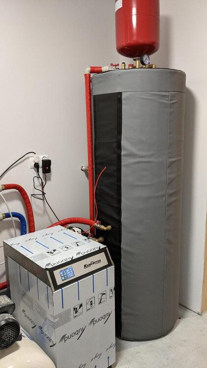

Liczę że będzie działać dobrze po przy DZ zrobili lekką pomyłkę. Wrzucili mi heliko w działkę ale w poziomie, bo jednak grunt przy odwiercie bardzo się obsypywał i nie można było zakopać wymiennika w ten sposób. Niestety nie dali żadnych folii ostrzegawczych i gość od minikoparki jak robił wykop pod WLZ przerwał mi rurę wchodzącą do domu. Znajomy hydraulik to naprawił, Trochę lodonu wypłynęło ale bardziej się martwię czy DZ się nie zasyfiło piaskiem wtedy. No cóż. Po odpaleniu będę wiedział wszystko ;)

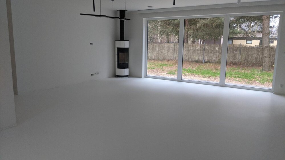

Robiłem wczoraj pierwsze palenie. W mojej okolicy było tylko 13*C a w domu brak wciąż podłączonej PC oraz nie ma wentylacji (tj. nie mam podłączonego rekuperatora). W domu po rozpaleniu w pokoju dziennym oraz kuchni zrobiło się bardzo ciepło, nazwałbym to wręcz sauną. W pozostałej części to powietrze się nie rozprowadzało ale można powiedziec że było komfortowo. Sądzę że moc tego piecyka to dużo więcej niż potrzebuję, bo on ma nominalnie 7.5kW ale liczę że przy użyciu rekuperacji trochę rozrzuci to powietrze po całym budynku
Pewnie masz rację. W sumie ten kominek i tak miał być rekreacyjny, to zabawka mojej żony. Skoro rekuperacja nie rozrzuci powietrza po domu to chociaż ciepło odbierze z niego na wymienniku. Mam tak zrobioną instalację że mocny wywiew jest po przekątnej od kominka w kuchni więc tam się będzie kierować to powietrze do wymiany.
Czas pokaże jak to w rzeczywistości będzie się sprawować

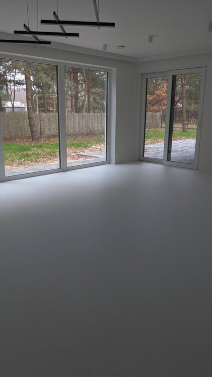

W zeszłym tygodniu położony został poliuretan na podłogi. To produkt STO BB w kolorze RAL9003

Moje 133m² grzane do max 22° razem z CWU pokazuje zużycie na poziomie 16kWh do 18kWh w ostatnich dniach. Dom w trakcie pierwszego sezonu grzewczego. Zbudowany w technologii szkieletu drewnianego. Według wyliczeń OZC na poziomie 5.3kW (III strefa klimatyczna). Ogrzewany gruntową PC on/off o mocy 8kW. W całym budynku ogrzewanie podłogowe.
Grzanie CO wg harmonogramu taryfy G12w tak by zoptymalizować pod kątem taniej taryfy. PC ładuje posadzkę jak bufor, bo jest 12cm jastrychu. CWU puszczone samopas
EU=44,19, EK=36,28 i EP=54,92
PS. Od 14.10.do 30.11 PC wzięła wg podlicznika 450kWh. Trwało wygrzewanie posadzki oraz zabawa ustawieniami
