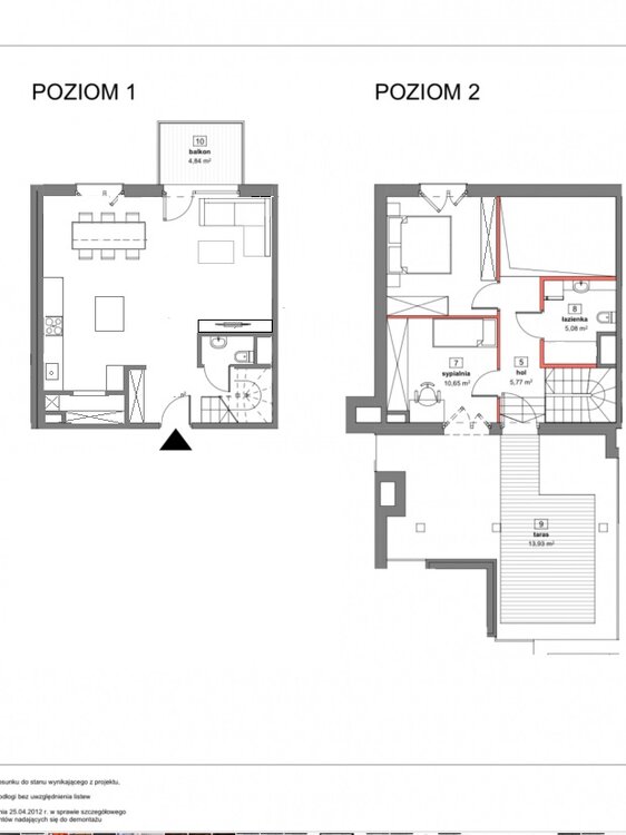

Katie123 15.02.2021 11:55 Zgłoś naruszenie Udostępnij Napisano 15 Lutego 2021 Witam wszystkich! Obserwuje forum is dluzszego czasu ale to pierwszy raz kiedy zadaje pytanie.... Zastanawiamy sie nad zakupem mieszkania które będzie wybudowane latem 2022 i jest właśnie w etapie zmian lokatorskich... jest to mieszkanie dwupoziomowe 84m (wielkość pięter to 7x7m) Chcemy je kupić ale chcemy najpierw znaleźć pomysły na jego zmianę - zanim zobowiążemy się kontraktem z architektem wnętrz! Od prawie 2 tygodni dumam nad rozwiązaniami - i nie mam zbyt świeżych pomysłów, a na tym forum zawsze znajduje dużo inspiracji - stad pytanie do Forumowiczów Na parterze chcielibyśmy tylko jedno pomieszczenie „dzienne” - kuchnia/jadalnia/salon. Marzy mi się kuchnia z duża wyspa.... istotny jest dla nas tez stół jadalny - w aktualnym domu mamy piękny drewniany stół grubości 8cm, długości 2.60m i szerokości 1m, i bardzo chciałabym go zatrzymać.... Zależy nam także na zmieszczeniu ubikacji na tym pietrze i miejsca do trzymania butów/kurtek/mopow - być może nawet pralko/suszarki (wiele wymagamy!) Na gorze bardzo prosto, 2 sypialnie nam wystarcza - jest nas 2 i pewnego dnia może będzie nas troje, kto wie.... w idealnym świecie mielibyśmy jeszcze miejsce na garderobę (jest gdzie schować bałagan ) i łazienkę z oddzielna ubikacja. W samej łazience zależy nam na dużym walk in shower - wanna to bonus. Byłabym wdzięczna gdybyście mogli rzucić świeżym spojrzeniem na te plany i zasugerować jakieś rozwiązania zanim wpłacimy wadium na mieszkanie! <!--url{0}--> https://www.fotosik.pl/zdjecie/e675634ca37ab44c Dziękuje Bardzo Kasia Cytuj Odnośnik do komentarza https://forum.murator.pl/topic/260574-aranzacja-dwupoziomowego-mieszkania-zmiany-lokatorskie/ Udostępnij na innych stronach Więcej opcji udostępniania
Elfir 15.02.2021 20:06 Zgłoś naruszenie Udostępnij Napisano 15 Lutego 2021 na górze masz za mało miejsca na garderoby. Dzielenie łazienki spowoduje, ze powstaną ciasne klitki. warto się zastanowić czy wyżej nie zrobić części dziennej z wyjściem na taras, a dołem sypialnie? Cytuj Odnośnik do komentarza https://forum.murator.pl/topic/260574-aranzacja-dwupoziomowego-mieszkania-zmiany-lokatorskie/#findComment-7891714 Udostępnij na innych stronach Więcej opcji udostępniania
Katie123 15.02.2021 21:00 Autor Zgłoś naruszenie Udostępnij Napisano 15 Lutego 2021 Cześć dzienna na górze nie jest czymś co brałabym pod uwagę, na pierwszy poziom łatwiej się dostać i jest większy. Nie zależy mi na dodatkowym miejscu w części sypialnej - oddzielna toaleta i garderoba byłyby dużym bonusem ale nie są wymagane. Chyba uda mi się zmieścić tam szafy zabudowane - w najgorszym przypadku. Sypialnie są dla nas tylko pomieszczeniami używanymi nocą.... Największym wyzwaniem jest dla mnie pierwszy poziom i jego rozmieszczenie - zależy nam na jak największej części dziennej jako że tu spędzamy cały nasz czas poza praca! Pozdrawiam Cytuj Odnośnik do komentarza https://forum.murator.pl/topic/260574-aranzacja-dwupoziomowego-mieszkania-zmiany-lokatorskie/#findComment-7891741 Udostępnij na innych stronach Więcej opcji udostępniania
WiosennaRosa 17.02.2021 09:12 Zgłoś naruszenie Udostępnij Napisano 17 Lutego 2021 Cześć, W załączeniu moja propozycja. W kuchni postawiłabym na małą spiżarkę (i tak do tej części dzienne światło nie dochodzi i byłoby miejsce na mały bałagan Wg mnie pralka powinna być w części sypialnianej gdzie są szafy i gdzie sie rozbieracie i żeby nie latać po schodach z koszem z praniem... Drzwi do wc na dole mam nadzieję, że zmieściłyby się pod schodami... Cytuj Odnośnik do komentarza https://forum.murator.pl/topic/260574-aranzacja-dwupoziomowego-mieszkania-zmiany-lokatorskie/#findComment-7892235 Udostępnij na innych stronach Więcej opcji udostępniania
Katie123 18.02.2021 18:31 Autor Zgłoś naruszenie Udostępnij Napisano 18 Lutego 2021 Dziekuje, pomysł naprawdę ciekawy! Postanowiliśmy troszkę go przerobić... na załączonym obrazku skorzystaliśmy z pomysłu zrobienia niewielkiej spiżarki (bardziej schowka na słoiki:)) i łazienki. Oryginalnie planowaliśmy pozostawić wyeksponowane schody (chcieliśmy zrobić dywanowe schody drewniane) ale ten pomysł wydaje się nagle trudny do zrealizowania.... w załączonej aranżacji planujemy schować szafę na kurtki i kuty pod schodami. Co sądzicie? Cytuj Odnośnik do komentarza https://forum.murator.pl/topic/260574-aranzacja-dwupoziomowego-mieszkania-zmiany-lokatorskie/#findComment-7892894 Udostępnij na innych stronach Więcej opcji udostępniania
Katie123 18.02.2021 18:32 Autor Zgłoś naruszenie Udostępnij Napisano 18 Lutego 2021 Dodam ze w prawym rogu, obok komina za schodami, planuje umieścić biokominek. Mały - ale miły! Cytuj Odnośnik do komentarza https://forum.murator.pl/topic/260574-aranzacja-dwupoziomowego-mieszkania-zmiany-lokatorskie/#findComment-7892895 Udostępnij na innych stronach Więcej opcji udostępniania
WiosennaRosa 19.02.2021 07:58 Zgłoś naruszenie Udostępnij Napisano 19 Lutego 2021 Cieszę się, że mogłam trochę zainspirować Fajnie wyglądałby kominek narożny, wtedy byłby widoczny z każdej części mieszkania, a między oknami regały na książki. Cytuj Odnośnik do komentarza https://forum.murator.pl/topic/260574-aranzacja-dwupoziomowego-mieszkania-zmiany-lokatorskie/#findComment-7893033 Udostępnij na innych stronach Więcej opcji udostępniania
Elfir 19.02.2021 14:25 Zgłoś naruszenie Udostępnij Napisano 19 Lutego 2021 a gdzie szafa na kurtki, buty? Cytuj Odnośnik do komentarza https://forum.murator.pl/topic/260574-aranzacja-dwupoziomowego-mieszkania-zmiany-lokatorskie/#findComment-7893181 Udostępnij na innych stronach Więcej opcji udostępniania
WiosennaRosa 19.02.2021 16:43 Zgłoś naruszenie Udostępnij Napisano 19 Lutego 2021 a gdzie szafa na kurtki, buty? Ostatecznie autorka posta szafę an kurtki che zrobić pod schodami Cytuj Odnośnik do komentarza https://forum.murator.pl/topic/260574-aranzacja-dwupoziomowego-mieszkania-zmiany-lokatorskie/#findComment-7893242 Udostępnij na innych stronach Więcej opcji udostępniania
