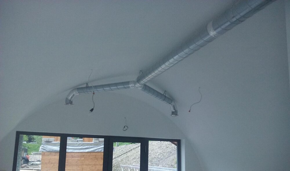

Kaizen 01.03.2021 23:51 Zgłoś naruszenie Udostępnij Napisano 1 Marca 2021 Macie jakieś doświadczenie z takimi parterówkami? Doradzicie coś? Chcesz lubisz klimaty loftowe - to puszczaj spiro na widoku. Druga opcja to puścić peflexy czy coś podobnego i zabudować gk. Nie musi być sufit podwieszany po całości - odrobina fantazji i ledów i będzie to jeszcze ozdobą. Cytuj Odnośnik do komentarza https://forum.murator.pl/topic/260609-rekuperator-dom-parterowy/#findComment-7896959 Udostępnij na innych stronach Więcej opcji udostępniania
gruchot 02.03.2021 06:28 Zgłoś naruszenie Udostępnij Napisano 2 Marca 2021 Możesz opuścić sufit tylko w korytarzu i dać nawiewy jako dysze https://domwent.pl/pl/p/Dysza-dalekiego-zasiegu-100/1055A wyciągi jako zwykle anemostaty Cytuj Odnośnik do komentarza https://forum.murator.pl/topic/260609-rekuperator-dom-parterowy/#findComment-7896968 Udostępnij na innych stronach Więcej opcji udostępniania
