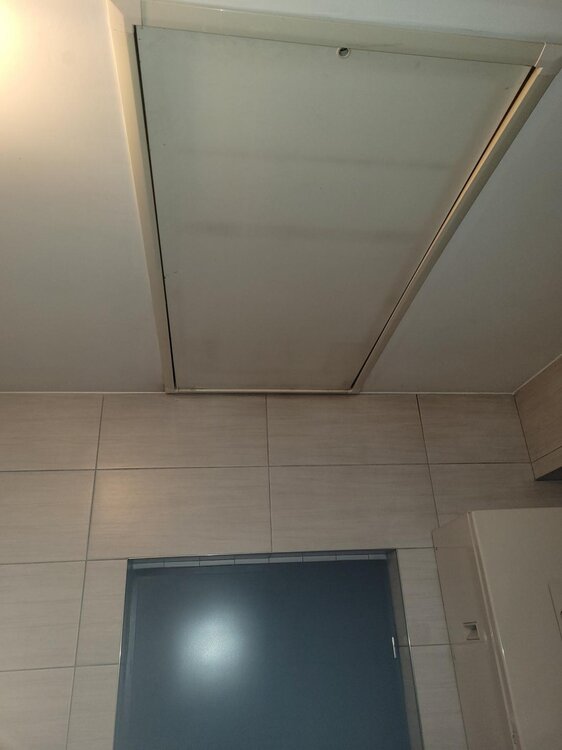

Ekspert FAKRO 02.03.2021 08:51 Zgłoś naruszenie Udostępnij Napisano 2 Marca 2021 Dzień dobry, 1. Tak, najprawdopodobniej będzie konieczność wykonania takiego stopnia najlepiej w części izolacji. Można to zrobić tak, jak na załączonej grafice. Zaleca się aby wysokość od ostatniego stopnia drabiny do podłogi na poddaszu(stopnia dodatkowego) nie była większa niż 31,5cm. W przypadku bardzo wysokiego stropu podwieszanego można zastosować dodatkowy stopień LXT, który należy zamocować do części nośnej stropu. 2. Nie zalecamy montażu schodów we wnęce ponieważ w większości modeli schodów Fakro klapa po otwarciu wychodzi poza obrys skrzynki. Dodatkowo niewygodne jest korzystanie ze schodów zamontowanych w głębi wnęki. 3. Zgadza się, jeżeli zastosujemy dodatkową skrzynię do obniżenia montażu schodów w stropie podwieszanym, nie uda się zastosować zestawu izolacyjnego. Ponadto montując schody strychowe należy licować skrzynkę schodów z powierzchnią sufitu, a klapa jest poniżej sufitu około 1cm. Pozwala to na zastosowanie listew wykończeniowych. Natomiast co do przykładowego montażu jak na zdjęciu powyżej, bezwzględnie nie wolno montować schodów strychowych w pomieszczeniach o podwyższonej wilgotności np. łazienkach. Wilgotność w pomieszczeniu, w którym zastosowano schody nie może przekraczać 65% wilgotności względnej. Nawet na zdjęciu widać że klapa została uszkodzona od wysokiej wilgotności. Cytuj Odnośnik do komentarza https://forum.murator.pl/topic/260851-schody-sk%C5%82adane-na-strych/#findComment-7897004 Udostępnij na innych stronach Więcej opcji udostępniania
