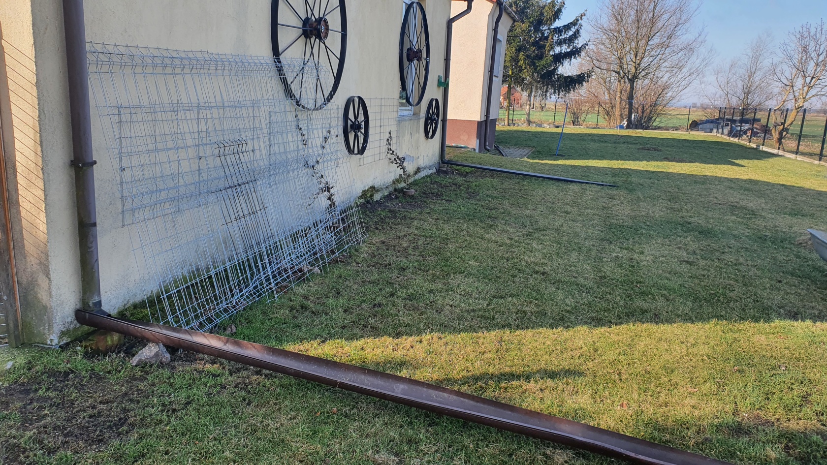

slawek2535 02.04.2021 12:23 Zgłoś naruszenie Udostępnij Napisano 2 Kwietnia 2021 Witam, przeczytałem 3 wątki o podobnej tematyce. Jednak chciałbym dopytać czy u mnie prostsze rozwiązanie nie będzie jednocześnie najlepsze. Posiadam z tyłu podwórka 4 rynny, obecnie po prostu mam rynny na trawie i tak woda się odprowadza dalej (załączam zdjęcie). Jednak chciałbym w końcu to wkopać bo przy każdym koszeniu trzeba to wszystko nosić a tez walor estetyczny żaden. Pytanie czy wkopać jakaś rurę drenażową (taką w szmacie z dziurkami) i zamontować u góry w rynnach sitka czy lepiej pełną rurę i wypuścić za płot tak żeby koniec rury nie był wkopany bo mam lekki spad. Może istnieją jakieś cuda o których człowiek nie wie i ktoś podpowie co by zrobić aby było dobrze. Mieszkam na żuławach, ziemia NIE JEST piaszczysta ale tez nie można powiedzieć ze woda stoi (bardzo dużo ziemi torfowej nawiązałem za dom aby wyrównać teren). To jest tył domu i będę wszystko odświeżać bo będę robić wejście dodatkowe. Także póki co chce zacząć od prac ziemnych, które mogę wykonać sam. Cytuj Odnośnik do komentarza https://forum.murator.pl/topic/261625-odprowadzenie-deszcz%C3%B3wki-za-podw%C3%B3rko/ Udostępnij na innych stronach Więcej opcji udostępniania

slawek2535 02.04.2021 14:12 Autor Zgłoś naruszenie Udostępnij Napisano 2 Kwietnia 2021 trochę daleko te rury kopać cztery"żyły" po 50-100 metrów, staw zasilany jest przez rzekę. generalnie najlepszym rozwiązaniem będzie wkopać zwykłą rurę i za płot czy lepiej pod trawnikiem ta w szmacie z dziurkami rozprowadzić. oczywiście zamontuje sitka w rynnach, kiedyś był plan zasilać staw ale chciałem jedna rurę podłączyć do tych czterech biegnących z dachu ale to za dużo kombinowania i jak się coś zatka to będzie kaplica. Cytuj Odnośnik do komentarza https://forum.murator.pl/topic/261625-odprowadzenie-deszcz%C3%B3wki-za-podw%C3%B3rko/#findComment-7908170 Udostępnij na innych stronach Więcej opcji udostępniania
JacekS 02.04.2021 16:51 Zgłoś naruszenie Udostępnij Napisano 2 Kwietnia 2021 Połącz jedną rurą cztery rynny spadowe z dachu i zrób odpływ jedną rurą średnica może być taka jak z rynny spadowej i po kłopocie Cytuj Odnośnik do komentarza https://forum.murator.pl/topic/261625-odprowadzenie-deszcz%C3%B3wki-za-podw%C3%B3rko/#findComment-7908192 Udostępnij na innych stronach Więcej opcji udostępniania
