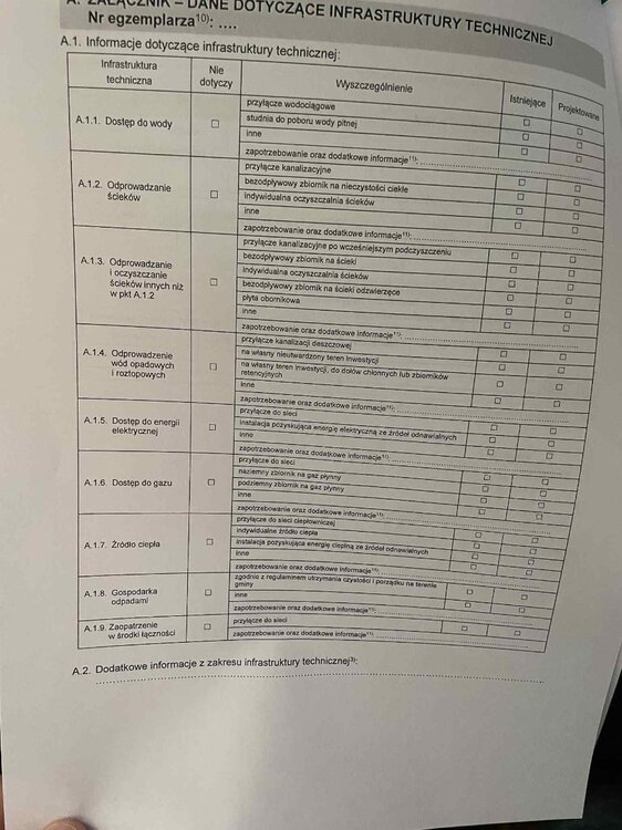

bobek89 17.06.2025 09:10 Zgłoś naruszenie Udostępnij Napisano 17 Czerwca 2025 Słuchajcie, posiadam działkę rolną. Od przyszłego roku ma wejść Plan Zagospodarowania Przestrzennego, dlatego muszę wystąpić o warunki zabudowy żeby nie zostać później z działką rolną. Nie zamierzam w najbliższym czasie stawiać tam domu, pobrałem wniosek o warunki zabudowy ale to jest jakaś czarna magia. 6 stron do wypełnienia z których nic nie rozumiem. Plan zagospodarowania przestrzennego raczej nie obejmie mojej działki ale wolę dmuchać na zimne. Chodzi o to że w najbliższych latach nie planuję budowy, ale też nie chcę zostać z działką rolną bo później jej nie sprzedam ( po sąsiedzku i przed moją działką są domki) ani nie postawię domu. Ktoś pomógł by w objaśnieniu tego wniosku co i jak wypełnić? czy Warunki Zabudowy da się w razie czego później zmienić? Pani w Urzędzie gminy mówiła, że jak uzyskam te Warunki Zabudowy do końca roku, to nawet jak Plan zagospodarowania przestrzennego obejmie moją działkę, to te WZ będą "nad tym" i będę mógł postawić w przyszłości dom. w załączniku przesyłam zdjęcia tego wniosku. Cytuj Odnośnik do komentarza https://forum.murator.pl/topic/261721-warunki-zabudowy-o-co-chodzi/page/2/#findComment-9159698 Udostępnij na innych stronach Więcej opcji udostępniania
d7d 17.06.2025 11:03 Zgłoś naruszenie Udostępnij Napisano 17 Czerwca 2025 W internecie jest mnóstwo przykładów jak wypełnić taki wniosek. Są też architekci którzy odpłatnie (500-1000 zł) wypełnią taki wniosek. Do wniosku o WZ musisz załączyć mapę zasadniczą i zapewnienie dostawy i odbioru mediów. Cytuj Odnośnik do komentarza https://forum.murator.pl/topic/261721-warunki-zabudowy-o-co-chodzi/page/2/#findComment-9159708 Udostępnij na innych stronach Więcej opcji udostępniania
