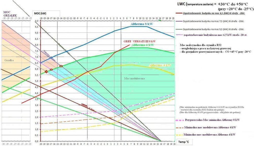

Daarroo 25.04.2021 10:45 Autor Zgłoś naruszenie Udostępnij Napisano 25 Kwietnia 2021 Skoro pytasz o Panasonica, to wyżej masz wykres Daikin - Kołton, niżej wklejam, Daikin - Panasonic, porównaj sobie: Porównałem te wykresy ale aż takiej wiedzy niestety jeszcze nie posiadłem, żeby móc je aż tak dokładnie przeanalizować. Możesz mnie naprowadzić i przedstawić swoje wnioski przy założeniu, że budynek znajduje się w Polsce w strefie I (najcieplejszej) i jego zapotrzebowanie maksymalne na ciepło to 7KW (wyliczone z cieplowlasciwe bez dodawania moce na CWU). Dla mnie najbardziej liniowy przebieg ma wykres dla Panasonic HP 7KW z serii J. Przy temperaturze -7 nie ustępuje mocą w porównaniu z 9KW, a temperatury poniżej naprawdę nie zdarzają się często (wtedy można posiłkować się grzałką). Przy wyższych temperaturach otoczenia zejdzie niżej z modulacją i nie będzie taktować. Czy dobrze myślę? Cytuj Odnośnik do komentarza https://forum.murator.pl/topic/262093-pompa-ciep%C5%82a-w-starym-budynku-z-lat-70-tych-czy-to-ma-sens-i-jaka/page/2/#findComment-7915926 Udostępnij na innych stronach Więcej opcji udostępniania
codix 25.04.2021 10:52 Zgłoś naruszenie Udostępnij Napisano 25 Kwietnia 2021 Skoro pytasz o Panasonica, to wyżej masz wykres Daikin - Kołton, niżej wklejam, Daikin - Panasonic, porównaj sobie: Porównałem te wykresy ale aż takiej wiedzy niestety jeszcze nie posiadłem, żeby móc je aż tak dokładnie przeanalizować. Możesz mnie naprowadzić i przedstawić swoje wnioski przy założeniu, że budynek znajduje się w Polsce w strefie I (najcieplejszej) i jego zapotrzebowanie maksymalne na ciepło to 7KW (wyliczone z cieplowlasciwe bez dodawania moce na CWU). Dla mnie najbardziej liniowy przebieg ma wykres dla Panasonic HP 7KW z serii J. Przy temperaturze -7 nie ustępuje mocą w porównaniu z 9KW, a temperatury poniżej naprawdę nie zdarzają się często (wtedy można posiłkować się grzałką). Przy wyższych temperaturach otoczenia zejdzie niżej z modulacją i nie będzie taktować. Czy dobrze myślę? Jesli Twoje obciazenie 7kw jest prawdziwe to jesli chodzi o panasonika to powinienes kupic pompe 9kw seriJ ,róznica miedzy 7a 9 znikoma bo tak naprawde sa to dwie takie same pompy tylko 7kw jest ograniczoną programowo pompa 9kw ,tak samo nisko beda sie modulowaly ale 7kw mize byc dla Ciebie za slaba Cytuj Odnośnik do komentarza https://forum.murator.pl/topic/262093-pompa-ciep%C5%82a-w-starym-budynku-z-lat-70-tych-czy-to-ma-sens-i-jaka/page/2/#findComment-7915928 Udostępnij na innych stronach Więcej opcji udostępniania

Marco36 25.04.2021 12:02 Zgłoś naruszenie Udostępnij Napisano 25 Kwietnia 2021 (edytowane) Daarroo oj.. mieszasz, chwilę wcześniej podawałeś zapotrzebowanie cieplne 27 tys. kWh/rok - to jest coś w okolicy 14 kW mocy potrzebnej. A nagle pytasz o PC 7 kW, tyle to już 14 tys. kWh/rok. Sama wymiana okien, nie załatwi takiej różnicy. Z racji, że ostatnio dużo pytań o domy łapiące między T-Cap 9 a 12 kW - rozbudowałem wykres. Tyko dałem o 1 kreskę za mało, więc T-Cap 12 kW jest powyżej siatki. Odczytanie wykresu jest proste. Oś pionowa to moc którą potrzebuje dom, kreska skośna zaczynająca się na 16*C (temp. na dworze to oś pozioma) pokazuje jak moc potrzebna zmienia się wraz ze zmianą temp. na dworze. A wykres mocy PC pokazuje ile mocy PC wyciągnie wraz ze spadkiem temp. na dworze. Wraz ze spadkiem temp. za oknem, potrzeby grzewcze domu rosną, a moc PC spada. Dlatego też PC powinna mieć na wyposażeniu grzałkę, gdzie grzałka uzupełnia brakującą moc przy mrozie, jeśli PC jest dobrana na styk. Za dużo niewiadomych z tym domem, by coś doradzać. Mur z "chasi" to nie jestem pewien czy można go liczyć jak współczesny beton spieniony (np. Ytong). Dach płaski, tak 100% płaski nie jest, i prawdopodobnie jest "ocieplony" żużlem pokoksowym z elektrowni. Za komuny popularne rozwiązanie, może tam być od 15 cm w najniższym punkcie do 50 cm w najwyższym punkcie dachu. Finansowo możesz się wspomóc programem Czyste Powietrze i odliczeniem od PIT-37 na termomodernizację - warunek musisz być właścicielem, lub minimum współwłaścicielem domu i wtedy mieć zgodę pisemną drugiego współwłaściciela. Przy czystym Powietrzu musisz złomowanie starego kotła mieć na tego samego właściciela, który będzie składał wniosek. Edytowane 25 Kwietnia 2021 przez Marco36 Cytuj Odnośnik do komentarza https://forum.murator.pl/topic/262093-pompa-ciep%C5%82a-w-starym-budynku-z-lat-70-tych-czy-to-ma-sens-i-jaka/page/2/#findComment-7915970 Udostępnij na innych stronach Więcej opcji udostępniania
