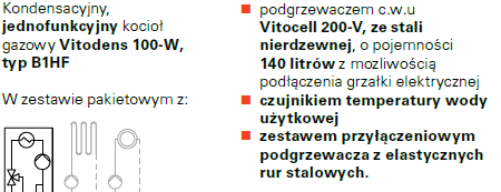

amirm 05.05.2021 15:35 Autor Zgłoś naruszenie Udostępnij Napisano 5 Maja 2021 (edytowane) Dziękuję za odpowiedź. Jeśli można pociągnąć temat: ad.1 sterowanie pogodowe jest sterowaniem gwarantującym wyższy komfort cieplny i dużo oszczędniejsza pracekotła.... Rozumiem ideę sterowania pogodowego. Bardziej zależy mi na opinii/rekomendacji czy w przypadku ogrzewania grzejnikowego (bez podłogówki) uzasadnione jest zastosowanie sterowania pogodowego. Będę wdzięczny za: - Pana opinię, tj. osoby która oferuje rozwiązania grzewcze, a także - a nawet w szczególności, opinię forumowiczów, którzy już takie rozwiązanie wykorzystują. ad.2a po podłączeniu cyrkulacji, z poziomu aplikacji będzie można ustawić jeden czas pracy dziennie A jak to wygląda z poziomu regulatora Vitotrol 200-E. Rozumiem, możliwa będzie regulacja pompą cyrkulacji cwu? Ale czy możliwości sterowania będą większe niż z poziomu aplikacji? ps proszę dopytac instalatora o ofertę, obecnie niema w naszej ofercie kotłów Vitodens serii1xx z zasobnikami 140l (no chyba, ze to ma byc zasobnik innej firmy) W cenniku jest: "Kondensacyjny, jednofunkcyjny kocioł gazowy Vitodens 100-W, typ B1HF, podgrzewaczem c.w.u Vitocell 200-V, ze stali nierdzewnej, o pojemności 140 litrów z możliwością podłączenia grzałki elektrycznej ..." Pozdrawiam.[ATTACH=CONFIG]455514[/ATTACH] Edytowane 5 Maja 2021 przez amirm dodatkowa odpowiedź Cytuj Odnośnik do komentarza https://forum.murator.pl/topic/262313-vitodens-100-1f-a-sterowanie-pogodowe-czy-ma-sens/#findComment-7918742 Udostępnij na innych stronach Więcej opcji udostępniania

Konsultant Viessmann 06.05.2021 13:01 Zgłoś naruszenie Udostępnij Napisano 6 Maja 2021 Dziękuję za odpowiedź. Jeśli można pociągnąć temat: Rozumiem ideę sterowania pogodowego. Bardziej zależy mi na opinii/rekomendacji czy w przypadku ogrzewania grzejnikowego (bez podłogówki) uzasadnione jest zastosowanie sterowania pogodowego. Będę wdzięczny za: - Pana opinię, tj. osoby która oferuje rozwiązania grzewcze, a także - a nawet w szczególności, opinię forumowiczów, którzy już takie rozwiązanie wykorzystują. A jak to wygląda z poziomu regulatora Vitotrol 200-E. Rozumiem, możliwa będzie regulacja pompą cyrkulacji cwu? Ale czy możliwości sterowania będą większe niż z poziomu aplikacji? W cenniku jest: "Kondensacyjny, jednofunkcyjny kocioł gazowy Vitodens 100-W, typ B1HF, podgrzewaczem c.w.u Vitocell 200-V, ze stali nierdzewnej, o pojemności 140 litrów z możliwością podłączenia grzałki elektrycznej ..." Pozdrawiam.[ATTACH=CONFIG]455514[/ATTACH] Vitotrol 200E jest zdalnym sterownikiem do obiegu grzewczego i niema on możliwości sterowania cyrkulacją CWU. co do pakietu VD100 + zasobnik 140l to niema go w obowiązującym cenniku był w poprzednim i fimy mogą mieć jeszcze takie zestawy na stanie. Obecnie zasobnik Vitocell 200 o poj 140l dostępny jest jedynie w pakietach z kotłami Vitodens 200. Cytuj Odnośnik do komentarza https://forum.murator.pl/topic/262313-vitodens-100-1f-a-sterowanie-pogodowe-czy-ma-sens/#findComment-7919004 Udostępnij na innych stronach Więcej opcji udostępniania
amirm 06.05.2021 14:50 Autor Zgłoś naruszenie Udostępnij Napisano 6 Maja 2021 co do pakietu VD100 + zasobnik 140l to niema go w obowiązującym cenniku był w poprzednim i fimy mogą mieć jeszcze takie zestawy na stanie. Obecnie zasobnik Vitocell 200 o poj 140l dostępny jest jedynie w pakietach z kotłami Vitodens 200. Dziękuję za odpowiedź Właśnie rozmawiałem ze swoim instalatorem, który wczoraj złożył zamówienie potwierdził brak możliwości dostawyVitodensa 100 w zestawie z Vitocell 200. Szczerze mówiąc jestem nieźle wkurzony na taką decyzję Viessmanna bo szczegóły instalacji były już uzgodnione. Myślę, że po 20 latach przygody z firmą Viessmann czas na zmiany. Na Viessmanie świat się nie kończy. Cytuj Odnośnik do komentarza https://forum.murator.pl/topic/262313-vitodens-100-1f-a-sterowanie-pogodowe-czy-ma-sens/#findComment-7919036 Udostępnij na innych stronach Więcej opcji udostępniania
