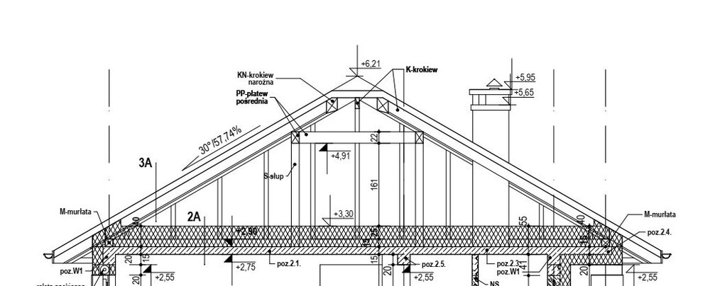

Kaizen 12.06.2021 22:35 Zgłoś naruszenie Udostępnij Napisano 12 Czerwca 2021 Do stworzenia jednego pokoju pod kopertowym może nie być potrzebny ścianek kolankowych, zależy jaki nachylenie, jaki projekt, ile ten pokój ma mieć. I zamiast 100m2 wełny rozwiniętej z rolki masz ze 2x więcej m2, z 10x więcej robocizny i kawałeczków między i pod krokwiami. Do tego drogie okna połaciowe przez które tylko niebo możesz oglądać (koszmar funkcjonalny, energetyczny i kosztowy jak uwzględnisz wymóg proporcji powierzchni z § 57. rozporządzenia w sprawie WT). Weźmy taki przekrój z mojego domu: Chcąc zrobić pokój nie mogę "zaoszczędzić" 40cm na stropie - bo muszę dać z 10cm EPS (tani nie jest) żeby zmieścić tam przewody rekuperacji i z 6cm wylewki (też nie taniej). I dołożyć z 40cm izolacji na połaci (prostopadle do połaci - w pionie jeszcze więcej). To daje niziutkie pomieszczenie (nawet na środku, w najwyższym miejscu) ledwo przekroczy 2m wysokości. Co pozostaje? Ściana kolankowa i/lub zwiększeni kąta dachu - kolejne koszty i budowy, i utrzymania (bo większe straty ciepła). Cytuj Odnośnik do komentarza https://forum.murator.pl/topic/263007-dach-kopertowy-bez-s%C5%82upk%C3%B3w/#findComment-7927983 Udostępnij na innych stronach Więcej opcji udostępniania
giman 13.06.2021 06:30 Zgłoś naruszenie Udostępnij Napisano 13 Czerwca 2021 @Kaizen, piszesz rzeczy oczywiste - że droższe, że minusy połaciowych. Masz dach 30* też mało, więc to nie ten przykład. Jak pisałem zależy do czego przestrzeń ma być adaptowana, bo ja widzę wiele scenariuszy gdy sens jest (ale nie są to scenariusze gdy oszczędne podejście).Ale biorąc pod uwagę wymagania i zamiary z #4 to faktycznie takie podejście nie ma sensu.@stachujones, taniej będzie od razu przewidzieć ten pokój na dole. Mimo większej powierzchni zabudowy, ścian, itd. będzie dużo taniej. A jak MPZP pozwala na mniejsze nachylenie dachu to od razu parterówka z kopertą 25*. Dodatkowy pokój na górze dla drugiego dziecka to też dziwnie (reszta żyje na dole), ja wiem jako nastolatek/-ka się mega ucieszy, ale ogólnie to jakoś tak nie bardzo ten pomysł. Cytuj Odnośnik do komentarza https://forum.murator.pl/topic/263007-dach-kopertowy-bez-s%C5%82upk%C3%B3w/#findComment-7927995 Udostępnij na innych stronach Więcej opcji udostępniania
