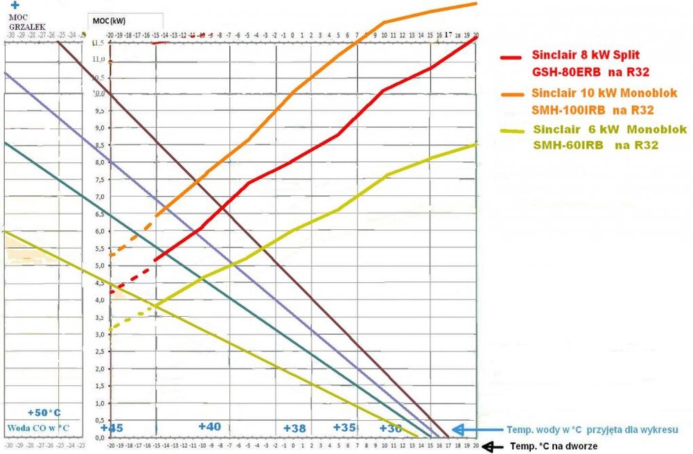

Marco36 10.05.2022 22:01 Zgłoś naruszenie Udostępnij Napisano 10 Maja 2022 (edytowane) No to ja się może udzielę... ... No to teraz czekam na linczowanie ze strony forumowych speców teoretyków i sprzedawców "markowych" pomp. ... I po co ta żółć ? - mało popularna nieznana firma. Sinclair https://www.sinclair.pl/o-firmie/historia.html Firma Chińska założona w 2002 roku z magazynem w Czeskim Brnie, dystrybutor na Polskę jest w Zabrzu. Ot cała informacja. W plikach do pobrania są instrukcje DTR, w nich jest ukryta tabela współczynnika mocy, podana tylko do -15*C. https://www.sinclair.pl/oferta/pompy-ciepla.html Wykres z danych wychodzi taki: a tak w porównaniu z innymi P.C. Sinclair wypada trochę wyżej niż przeciętna, zdecydowanie lepszy od Haiera, nieco lepszy od Galmeta. Ale do markowych P.C. już mu brakuje. Czy można go polecać do III i IV strefy klimatycznej ? Nie wiem bo nie podaje wydajności przy -20*C. Edytowane 10 Maja 2022 przez Marco36 Cytuj Odnośnik do komentarza https://forum.murator.pl/topic/263251-pompa-ciep%C5%82a-sinclair/page/2/#findComment-8004351 Udostępnij na innych stronach Więcej opcji udostępniania
Barliniak 12.05.2022 08:11 Zgłoś naruszenie Udostępnij Napisano 12 Maja 2022 I po co ta żółć ? - mało popularna nieznana firma. Sinclair https://www.sinclair.pl/o-firmie/historia.html Firma Chińska założona w 2002 roku z magazynem w Czeskim Brnie, dystrybutor na Polskę jest w Zabrzu. Ot cała informacja. W plikach do pobrania są instrukcje DTR, w nich jest ukryta tabela współczynnika mocy, podana tylko do -15*C. https://www.sinclair.pl/oferta/pompy-ciepla.html Wykres z danych wychodzi taki: [ATTACH=CONFIG]459293[/ATTACH] a tak w porównaniu z innymi P.C. [ATTACH=CONFIG]459294[/ATTACH] Sinclair wypada trochę wyżej niż przeciętna, zdecydowanie lepszy od Haiera, nieco lepszy od Galmeta. Ale do markowych P.C. już mu brakuje. Czy można go polecać do III i IV strefy klimatycznej ? Nie wiem bo nie podaje wydajności przy -20*C. A co tam pracujesz w branży Hvac ,że piszesz "mało popularna"? W moim mieście w sklepie dino pracują co prawda nie pompy ciepła ale 3sztk klim 24h wiosna, lato ,jesień ,zima , od kilku lat i nie ma z nimi żadnego problemu .Zamiast tych wykresów które robią wodę z mózgu o wydajności pomp to zrób wykresy opłacalności kiedy ta tańsza zrówna się z ceną tej droższej bo różnice w cenach kosmiczne. Taki kaisai monoblok 8kW można kupić za około 16tyś a firma columbus sprzeda ci za 52 -54tyś :DDDD Cytuj Odnośnik do komentarza https://forum.murator.pl/topic/263251-pompa-ciep%C5%82a-sinclair/page/2/#findComment-8004525 Udostępnij na innych stronach Więcej opcji udostępniania
Marco36 12.05.2022 11:39 Zgłoś naruszenie Udostępnij Napisano 12 Maja 2022 (edytowane) Ceny każdy może sam sprawdzić. A najlepiej pytać o oferty, a nie patrzeć na ceny katalogowe.Jedna firma zawoła 30 tyś. z montażem, a inna za tą samą P.C. 38 tyś., a cwaniaki nawet do 42 tyś. są w stanie dobić.Mi montaż Daikina wyceniono taniej niż ceny katalogowe, przy tym 60% kosztów pokryło mi dofinansowanie z Czystego Powietrza. Natomiast taki wykres obrazuje pracę i wydajność P.C., którą trudno porównać na podstawie gołych tabelek. A co do Sinclair - nie jestem z branży i dlatego firmy nie znam. Pod biurowcem firmy w której pracuje stoją 4 takie klimatyzacje. Ale firma państwowa, to równie dobrze mogła zadecydować łapówka, że stanęły pod firmą takie, a nie inne kompresory. Jak często są serwisowane lub czy były już kiedyś naprawiane - tego nie wiem. Edytowane 13 Maja 2022 przez Marco36 Cytuj Odnośnik do komentarza https://forum.murator.pl/topic/263251-pompa-ciep%C5%82a-sinclair/page/2/#findComment-8004559 Udostępnij na innych stronach Więcej opcji udostępniania
