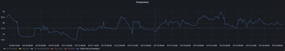

Owczar 16.07.2021 08:55 Zgłoś naruszenie Udostępnij Napisano 16 Lipca 2021 Chłodzenie pasywne czy aktywne? Jakie DZ? Pionowe czy poziome? Jeśli pionowe i masz teraz sensowne temperatury, to chłodnica powietrza przed wymiennikiem i pompą ciepła. Schładzając powietrze porządną chłodnicą będziesz miał max 65% - sprawdzone w praktyce i bardzo komfortowe warunki. Ale warunek to sensowne temparatury z DZ. 70-85% bez osuszania to i tak dobrze. W ostatnich dniach wilgotność była naprwdę wysoka - punkt rosy przekraczał 20 stopni, rekord to prawie 25. Cytuj Odnośnik do komentarza https://forum.murator.pl/topic/263533-jak-wysuszy%C4%87-powietrze-w-domu-klimatyzacja-czy-osuszacz/#findComment-7935198 Udostępnij na innych stronach Więcej opcji udostępniania

Kaizen 16.07.2021 10:00 Zgłoś naruszenie Udostępnij Napisano 16 Lipca 2021 Klima. Chłodzenie płaszczyznowe w takich warunkach to nie tylko pogarszanie komfortu przez zwiększanie wilgotności ale też zapraszanie grzyba i pleśni: Cytuj Odnośnik do komentarza https://forum.murator.pl/topic/263533-jak-wysuszy%C4%87-powietrze-w-domu-klimatyzacja-czy-osuszacz/#findComment-7935215 Udostępnij na innych stronach Więcej opcji udostępniania
Owczar 16.07.2021 10:06 Zgłoś naruszenie Udostępnij Napisano 16 Lipca 2021 (edytowane) Przy kolektorze poziomy zostaje tylko klimatyzacja.Widzę, że wykresy punktu rosy u Kaizena wyglądają podobnie. Edytowane 16 Lipca 2021 przez Owczar Cytuj Odnośnik do komentarza https://forum.murator.pl/topic/263533-jak-wysuszy%C4%87-powietrze-w-domu-klimatyzacja-czy-osuszacz/#findComment-7935217 Udostępnij na innych stronach Więcej opcji udostępniania

Owczar 16.07.2021 13:17 Zgłoś naruszenie Udostępnij Napisano 16 Lipca 2021 (edytowane) Łagodność w ocenie . Jak górne rejony tego zakresu to tragedia do sześcianu jak dolne to zwyczajnie bardzo kiepsko. Ja bez osuszania mam w ostatnich dniach 69-73% i oceniam to kiepsko lub bardzo kiepsko. Myślę, że te wartości wynikają z pomiaru. Większośc higrometrów na rynku mierzy po prostu słabo. Moje BME280 np nie wiadomo czemu zaniżały. Znalazłem kilka takich przypadków. Zewnętrzny przeskalowałem filtrami do pomiarów z meteo.waw.pl, a pozostałe pod niego i w sumie bardzo ładnie wyniki mi się pokrywają. Kiedy na zewnątrz masz 22g/m3 to w domu nie ma szans na 69-73 - chyba, że masz 27-28 stopni. Tutaj m,amy te 23 - więc wchodzimy już w 90 kilka %. 14-15 lipca Reku i chłodnica usunęły 28litrów wody z powietrza by w domu utrzymać okolice 13-14g/m3. Edytowane 16 Lipca 2021 przez Owczar Cytuj Odnośnik do komentarza https://forum.murator.pl/topic/263533-jak-wysuszy%C4%87-powietrze-w-domu-klimatyzacja-czy-osuszacz/#findComment-7935258 Udostępnij na innych stronach Więcej opcji udostępniania

Owczar 16.07.2021 15:36 Zgłoś naruszenie Udostępnij Napisano 16 Lipca 2021 Patrząc na te wilgotność na zewnątrz, to zdecydowanie za mało pokazują. W domu masz nawet wyższa wilgotność bezwgledna niż na zewnątrz. U mojego taty w mieszkaniu przy 25 było 2 dni temu 80%. Cytuj Odnośnik do komentarza https://forum.murator.pl/topic/263533-jak-wysuszy%C4%87-powietrze-w-domu-klimatyzacja-czy-osuszacz/#findComment-7935293 Udostępnij na innych stronach Więcej opcji udostępniania
Kaizen 16.07.2021 15:36 Zgłoś naruszenie Udostępnij Napisano 16 Lipca 2021 (edytowane) Może być też tak, ze rotory bez warstwy sorpcyjnej także robią robotę w tej materii tylko w mniejszym zakresie. Żaden wymiennik nie jest w stanie przenieść wilgoci ze strumienia o mniejszej wilgotności bezwzględnej do większej tak, jak nie jest przenieść ciepła z zimniejszego strumienia do cieplejszego. Jak na czerpni masz 100% albo niewiele mniej i nie ogrzewasz tego strumienia w wymienniku, to nie jesteś mu w stanie wcisnąć wilgoci choćby wywiewane miało też 100%. Zapewnij czujnikowi warunki, w których skrapla się para wodna to będziesz wiedział, czy potrafi pokazać 100% Sprawdź, co siedzi w Twoich miernikach - coś się dowiesz o ich dokładności. Jak DHT to nie patrz na ich wskazania. https://www.kandrsmith.org/RJS/Misc/Hygrometers/calib_many.html Edytowane 16 Lipca 2021 przez Kaizen Cytuj Odnośnik do komentarza https://forum.murator.pl/topic/263533-jak-wysuszy%C4%87-powietrze-w-domu-klimatyzacja-czy-osuszacz/#findComment-7935294 Udostępnij na innych stronach Więcej opcji udostępniania
