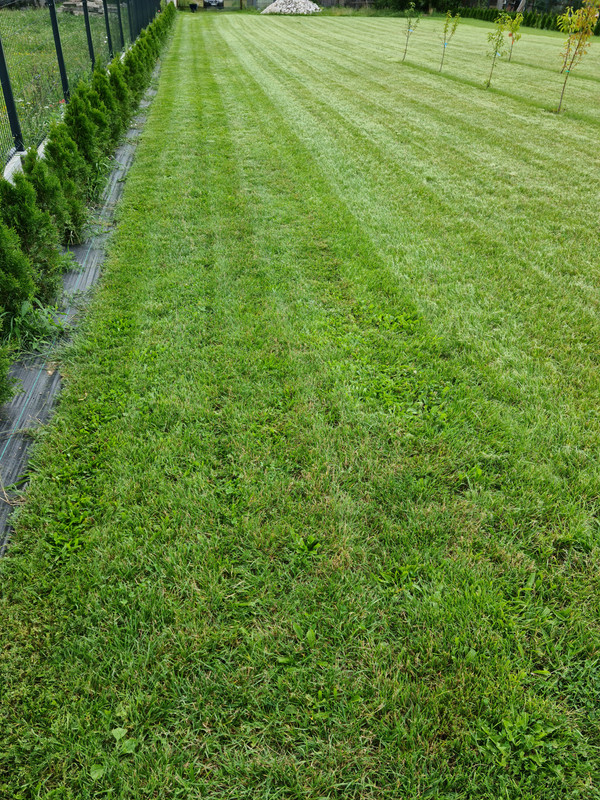

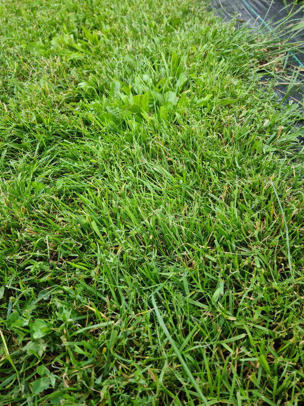

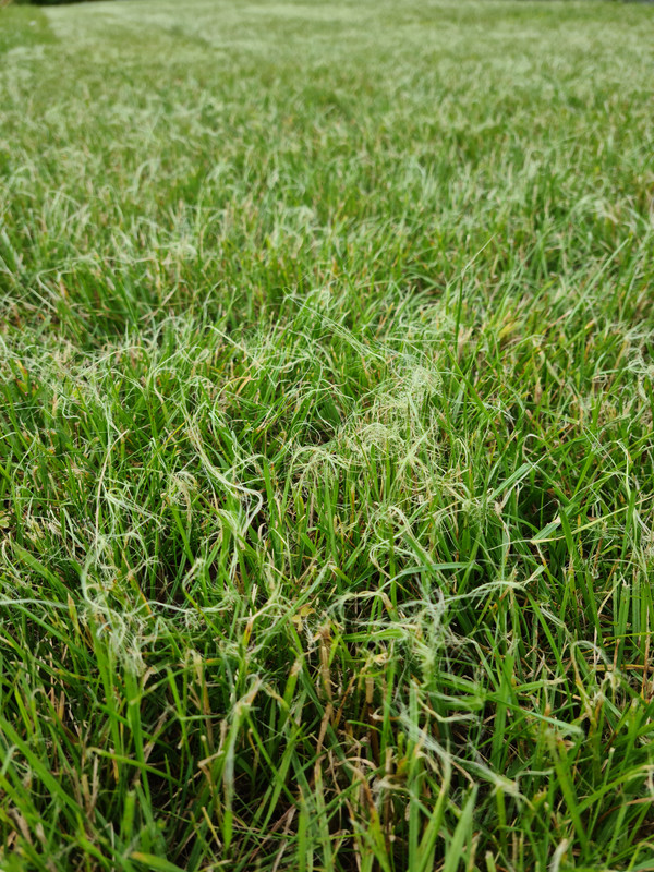

matska 31.07.2021 23:02 Zgłoś naruszenie Udostępnij Napisano 31 Lipca 2021 Witam, chciałem zasięgnąć Waszej opinii, ponieważ borykam się z problemem koszenia trawnika już 3ci miesiąc. Na jesień 2020 zasiałem uniwersalna trawe na trawnik. Wiosną 2021 rozsialem nawóz zgodnie z zaleceniem sprzedającego. Z początkiem kwietnia kupiłem nową kosiarkę Honda HRG 466C1 SKEP. Od początku koszenia po dzień dzisiejszy mam problem z koszeniem. Trawa jest rwana i szarpana, a nie cięta. Zostają po niej strzępy i nitki. Początkowo myślałem że to wina kosiarki, lecz na drodze dojazdowej gdzie jest stara trawa, kosi bardzo dobrze. Poniżej kilka zdjęć z dzisiejszego koszenia (mam nadziejs że coś będzie widać): Trawa na drodze jest ok: https://i.postimg.cc/0Q9VPGb4/20210731-142811.jpg Postrzepiony trawnik: https://i.postimg.cc/MGgBqVdS/20210731-142756.jpg Trawnik po scieciu wygląda jak biały, porównując go do trawy na drodze z lewej strony działki: https://i.postimg.cc/PrfCGSTD/20210801-005306.jpg Proszę o radę co może być nie tak. Czy to wina kosiarki lub tępego noża, pomimo ze wszystko jest nowe? A może trawnik został zle zasiany lub podałem mu za dużo/mało nawozu? Z góry dziękuję za wskazówki. Cytuj Odnośnik do komentarza https://forum.murator.pl/topic/263785-kosiarka-rwie-i-strzepi-trawe/ Udostępnij na innych stronach Więcej opcji udostępniania

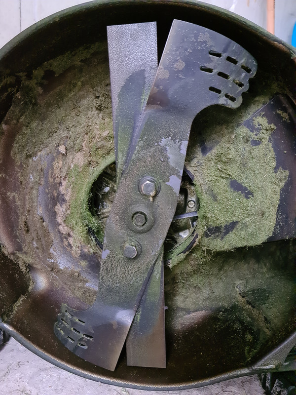

matska 02.08.2021 22:16 Autor Zgłoś naruszenie Udostępnij Napisano 2 Sierpnia 2021 (edytowane) Dzisiaj sprawdzałem czy noże są poprawnie założone. Porównałem to co jest w instrukcji i wygląda na to że jest ok: Zgodnie z Waszymi radami odkręciłem noże i je zaostrzyłem. Cieżko mi było uwierzyć, że kupując nową kosiarkę Hondy noż może być tępy. Noż mulczujący przed ostrzeniem (krawędź drugiego noża tnącego była w takim samym stanie): Mam wrażenie, że noże miały faktycznie zaokrąglone krawędzie. Po zaostrzeniu wyglądają znacznie lepiej: - - Mam nadzieje, że to pomoże rozwiązać problem. Sprawdzę zaostrzone noże w boju jak tylko zrobi się lepsza pogoda. Edytowane 3 Sierpnia 2021 przez matska Cytuj Odnośnik do komentarza https://forum.murator.pl/topic/263785-kosiarka-rwie-i-strzepi-trawe/#findComment-7938550 Udostępnij na innych stronach Więcej opcji udostępniania
AnonimowyAlkoholik 03.08.2021 09:11 Zgłoś naruszenie Udostępnij Napisano 3 Sierpnia 2021 (edytowane) Nie znam się, ale to normalne że są zamontowane dwa noże?Edit: doczytałem, to jakiś nowy system koszenia Hondy Edytowane 3 Sierpnia 2021 przez AnonimowyAlkoholik Cytuj Odnośnik do komentarza https://forum.murator.pl/topic/263785-kosiarka-rwie-i-strzepi-trawe/#findComment-7938624 Udostępnij na innych stronach Więcej opcji udostępniania
matska 04.08.2021 20:17 Autor Zgłoś naruszenie Udostępnij Napisano 4 Sierpnia 2021 (edytowane) Ufffff, chyba się udało. Wczoraj podkosilem trawnik o jeden stopień wysokości niżej i wygląda tak jakbym chciał. To jest pierwszy raz kiedy ostrzyłem nóż w nowej kosiarce. Nie chciałem uwierzyć aby nóż był do tego stopnia tępy, żeby nie dało się nim kosić. Nigdy wcześniej nie miałem takiego problemu z trawnikiem. Dzięki wszystkim za rozwiązanie problemu. Edytowane 5 Sierpnia 2021 przez matska Cytuj Odnośnik do komentarza https://forum.murator.pl/topic/263785-kosiarka-rwie-i-strzepi-trawe/#findComment-7938830 Udostępnij na innych stronach Więcej opcji udostępniania
